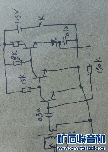

我曾经抄了个高灵敏度的三级高放的直放式耳塞机,不用再生也没有来复,用1.5伏供电,高阻耳塞机
发表于 2019-12-22 14:15:15 来自手机 | 显示全部楼层
就是这个,试过,没收到台

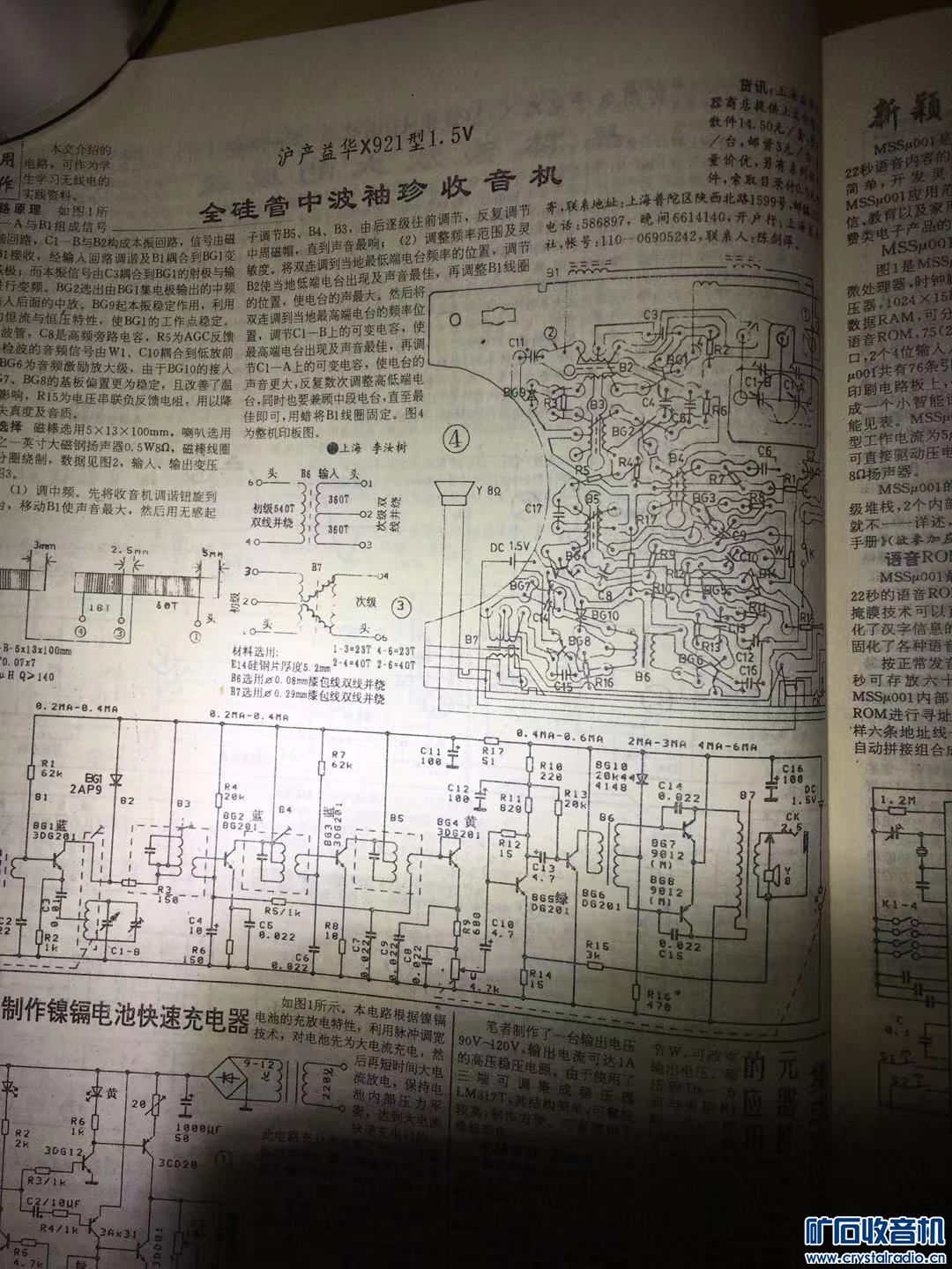

上个全硅管1.5V收音机电路。拍自93年《电子报》
 楼主| 发表于 2019-12-29 19:16:41 | 显示全部楼层
好东西,全硅1.5收音电路很少见的。

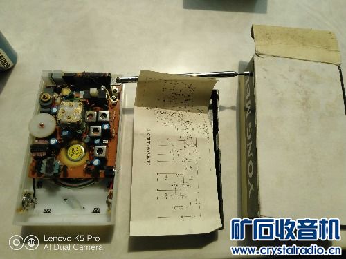

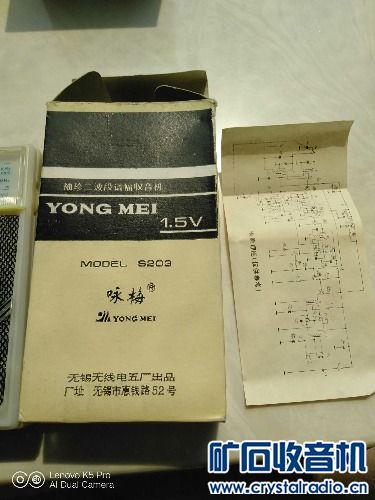

不同意你的说法,我记得晶体耳收音机,锗管净是6伏的最多,就是636也是3伏的,早期的全锗管还有45伏和22.5伏的,后期的3伏和4.5伏的很多,到了八十年代末全锗管的也有比如宝石花七管1.5伏的机器了,但是全硅管几乎都是3伏和1.5伏的多,比如3y_1型的三管耳塞机用的是1.5伏,比如咏梅s833用的是3伏,宝石花705a用了一个锗管六个硅管也是1.5伏的。再往90年代就几乎是上小下大造型的用一节电池的机器了,有一款就是下年三个图的,叫咏梅s203就很有特点,用全硅管,没有用锗管和集成电路,且是中波短波两波段的,这样的机器太少了,集成电路的德生德劲凯迪隆最少还要3伏电才能听短波,而它只要1.5伏。第四张是宝石花705a的电路图。总结一下,锗的二极管因为导通电压在0.2伏以上比硅管0.6的导通电压用在矿石机上有优势,而用在电源放大的机器上反正也是信号放大再检波,自然是硅管的增益和灵敏度都比同一电压的锗管好。自然低压的收音机用硅管,高压的用锗管。顺便说一句,像宝石花705a的1.5伏收音机用电很省,灵敏度一般,而后期的全硅管6管的机子,灵敏度非常高,不次于凯迪隆9波段的机子,耗电挺大的,同样就一节一号电池,705a能听三个月,它就一个月
