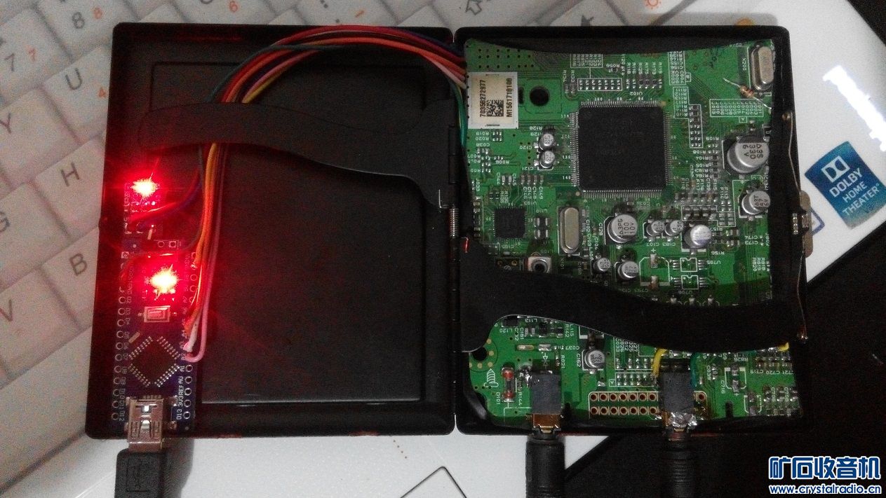

切板到最小!上电成功!准备装烟盒里!哪个arduino V3.0 ATMEGA328P 电路板 不做屏蔽 对fm 有多大干扰?淘个烟盒 80*95*18地方小了点。。。
发表于 2018-1-12 17:36:44 | 显示全部楼层
七度玄狐 发表于 2018-1-12 15:29
切板到最小!上电成功!准备装烟盒里!哪个arduino V3.0 ATMEGA328P 电路板 不做屏蔽 对fm 有多大干扰? ...
应该还可以切到更小面积。
 楼主| 发表于 2018-1-12 19:36:22 | 显示全部楼层
arduino对fm的干扰主要来自其晶振的谐波,比如16x6=96mhz,对弱台干扰还是有点大

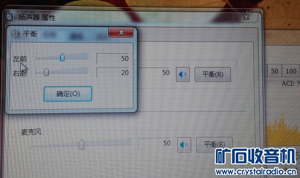

做完一个了!挺完美的!就是左右声道 声音右大左小!!!不知道为什么。。。

 楼主| 发表于 2018-1-16 09:07:18 | 显示全部楼层
不错,很正规的DIY!
声音右大左小应该是原车机为适配驾驶位的声音平衡造成的

声音右大左小,能在软件上 改平衡了吗?要不直接接音箱 麻烦!!

老哥,我做完了4个!等以后 做 几个 相同的天线 一起测试下!现在 都是声音左右 不一样大!软件上 可以调均衡了吗?。。
 楼主| 发表于 2018-1-23 07:13:54 | 显示全部楼层
七度玄狐 发表于 2018-1-22 21:12
老哥,我做完了4个!等以后 做 几个 相同的天线 一起测试下!现在 都是声音左右 不一样大!软件上 可 ...
你这都上了批量了!
左右平衡我看看代码再说

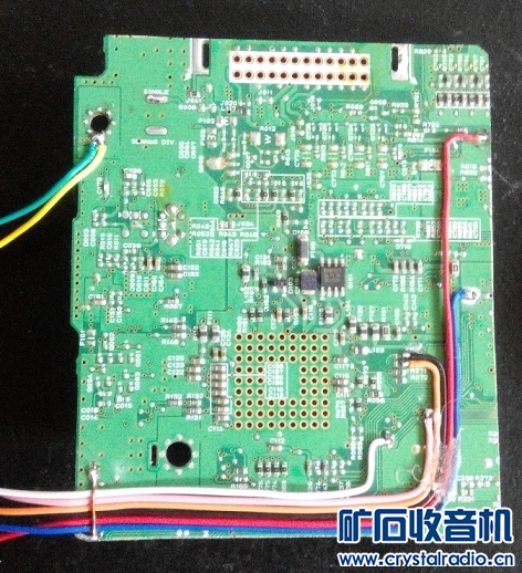

k5的 淘宝买的便宜坏板子!(收音机部分一般是好的)
