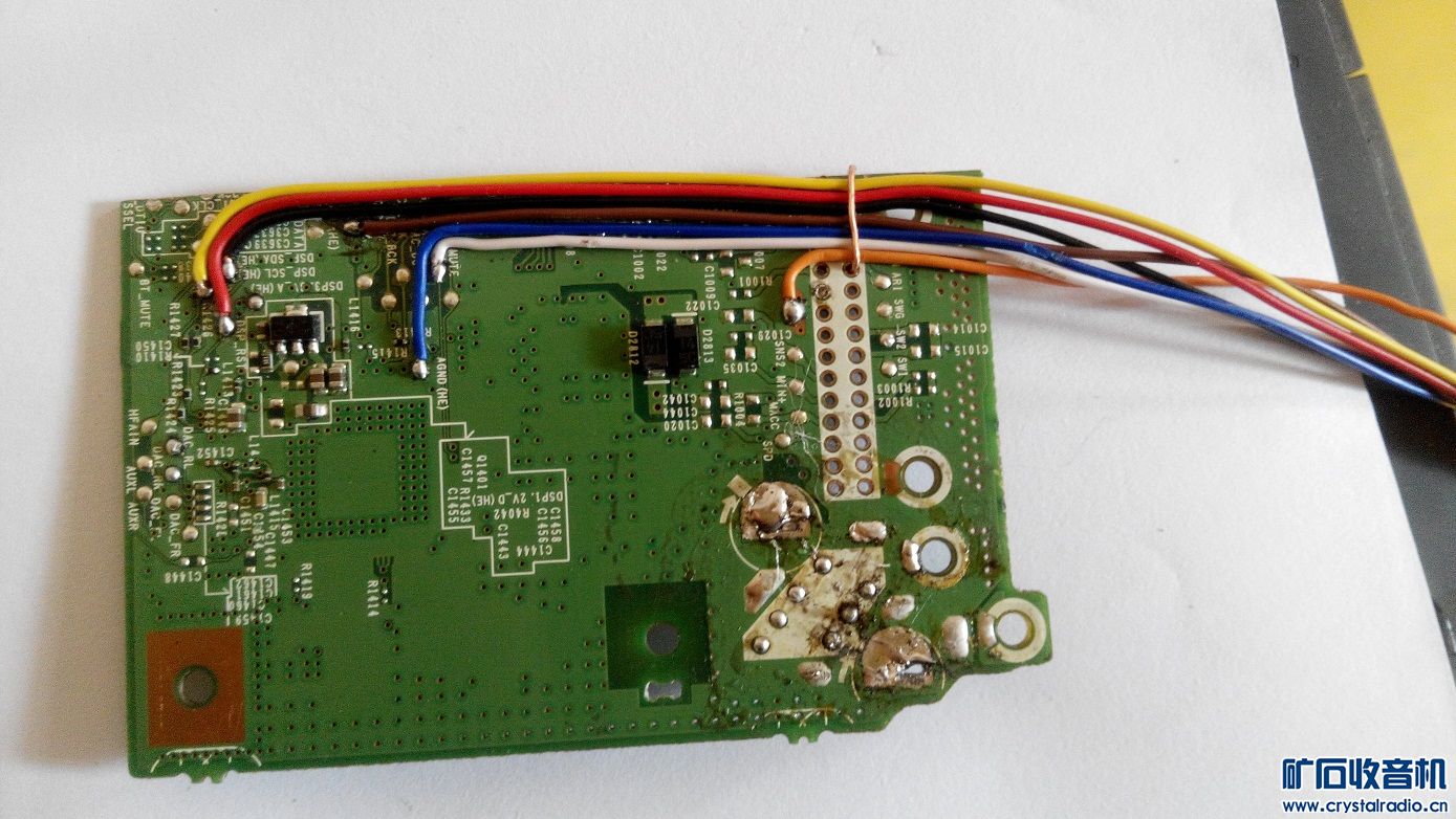

TEF6638HW/03的丰田雷凌我没机器。dxhdtv玩过,他采集的I2C总线数据并实际测试,我改的软件。不知何故没 ...
明白了,只想留收音部分。要不桌面摆个大家伙 不舒服,到时候 一条条线 去断 !再问下 FAST_MUTE静音  DAC_DO数字信号输出  DAC_LRCK帧时钟切换左右声道  DAC_BCK回路 DAC_DI数字地 这些脚,dxhdtv在切割收音部分后不用考虑吗?

先不要急着切割,由于你的机器是用TEF6638HW/03版本的芯片和TEF6638/05版本芯片的机器控制软件是不同的 ...
好的!你切割收音机部分的 哪种芯片 成功了?

请仔细看1楼和各楼的内容和相关的连接网址(有的有车机的原理图可以提供参考)!凡是楼主公布的软件都可以正常控制的,也可以切割DIY;
TEF6730HW+SAF7730HV/336
TEF7000HN+SAF7741HV/115
TEF6638HW/05
切割的范围是根据芯片的正常工作条件(只能收音和AUX部分正常)而进行的,其他不是收音的功能就不考虑了,例如原车机的CD/MP3信号输入等功能就不考虑了,
具体可以找到SAF7730HV/SAF7741HV/TEF6638的SDA ;SCL ;RESET等控制管脚连接控制MCU就可以了,当然芯片的正常供电和收音天线的连接也要正常

TEF6638HW/05硬件是dxhdtv切割的,其软件无需改动

都看了!因为网上搜 雷凌是NXP的TEF6638HW/05的,才寻了一台 拆了才知道是03。。。

给雷凌是NXP的TEF6638HW/03的刷板 提示 exit status 1为开发板 Arduino Duemilanove or Diecimila 编译时出错。刷其他车机的程序就没事!折腾会 车机不开机了。。。
发表于 2017-12-30 14:04:03 | 显示全部楼层
刚才刷TEF6638HW/03 程序 有成功了!但车机 开不开了。。。

车机开不开,先检查RST/SCL/SDA等连线吧

老哥  我的丰田雷凌TEF6638HW/03的收音部分和XDR-GTK 连上了!单片机电不够用!外接电源3.7v18650。调频信号不稳定,解调不出RDS。《《《一样 TEF6638HW/03 我也没有搞出声音》》》。。。

TEF6638HW/03与/05两个版本目前暂不支持RDS功能

还以为天线不好。折腾半天!。。。FM波段频谱扫描 与实际频率有0.1m多偏差。有办法修改吗?。。。

扫描的时候要换用比较窄的滤波器。
另外目前支持的为XDR-GTK V0.2.3,详见1楼最后

XDR-GTK V0.2.3老版本  雷凌TEF6638HW/03上FM波段频谱扫描也是 与实际频率有0.1m多偏差。 我把收音部分切下来了!没什么影响!成功。。。
