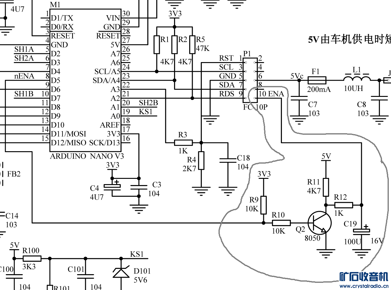

我也做了一块控制起亚k5的板,但nano控制功放静音的引脚输出似乎一直都是低电平,不是应该先高电平后再低电平吗?我看了一下代码只找到把nano的5脚输出低电平的语句
 楼主| 发表于 2018-3-16 08:49:29 | 显示全部楼层
叶枫 发表于 2018-3-16 08:14
我也做了一块控制起亚k5的板,但nano控制功放静音的引脚输出似乎一直都是低电平,不是应该先高电平后再低电 ...
很好的问题。
确实nENA_PIN只有输出低电平的语句,其前面没有输出高电平的地方。这是因为Nano上电或复位后,nENA_PIN自动配置为输入,再配合YACRC V1.6原理图中10k的上拉电阻R9,等效于nENA_PIN输出高电平了
发表于 2018-3-16 09:24:26 来自手机 | 显示全部楼层
nENA_PIN输出一接到功放ic22脚马上就低电平,1v也不到,喇叭响了一下就无声了,22脚直接接5v就出声了,不知道是哪里有问题,三极管用的是2240
 楼主| 发表于 2018-3-16 09:40:07 | 显示全部楼层
叶枫 发表于 2018-3-16 09:24
nENA_PIN输出一接到功放ic22脚马上就低电平,1v也不到,喇叭响了一下就无声了,22脚直接接5v就出声了,不知 ...
正常连接,三极管Q2的b、c脚电压各是多少?
发表于 2018-3-16 09:52:35 来自手机 | 显示全部楼层
所有线都接好,喇叭不出声,b脚0v,功放ic22脚0.9v左右,
发表于 2018-3-16 09:54:56 来自手机 | 显示全部楼层
不接功放ic22脚时也,nENA差不多有5v

ENA(指FC-10P的第10脚)大约5V,对智跑用的功放是没问题的,功放22脚5V左右是出声的。K5功放的Mute控制电平难道不一样?
另外ENA(指FC-10P的第10脚)连接功放时,电压又是多少?这才是关键。
nENA是指Nano的输出脚D5
 楼主| 发表于 2018-3-16 10:04:10 | 显示全部楼层
三极管的c脚电压呢?
 楼主| 发表于 2018-3-16 10:15:02 | 显示全部楼层

建议先检查下图灰色框内的元器件及连线有无问题:
如果没问题,再看看K5主板上,功放22脚前的电路(电阻、三极管、电容等等),特别是串联的电阻是多大的等

c脚接1k电阻后接到功放ic22脚,0.9v。所以c脚应该差不多,索纳塔8的板
 楼主| 发表于 2018-3-16 10:26:11 | 显示全部楼层
还不能差不多,因为现在电路工作不正常,表明有故障,或与目标系统有冲突,就不能用电路完好时的电平分析了。
所以,完全正常地接好系统,运行yacrc后,再测量一下电压:
1-nENA脚,也就是Nano的 D5;
2-三极管Q2的b;
3-三极管Q2的c;
4-ENA脚,也就是FC-10P的10脚;
5-功放的Mute脚,也就是22脚
