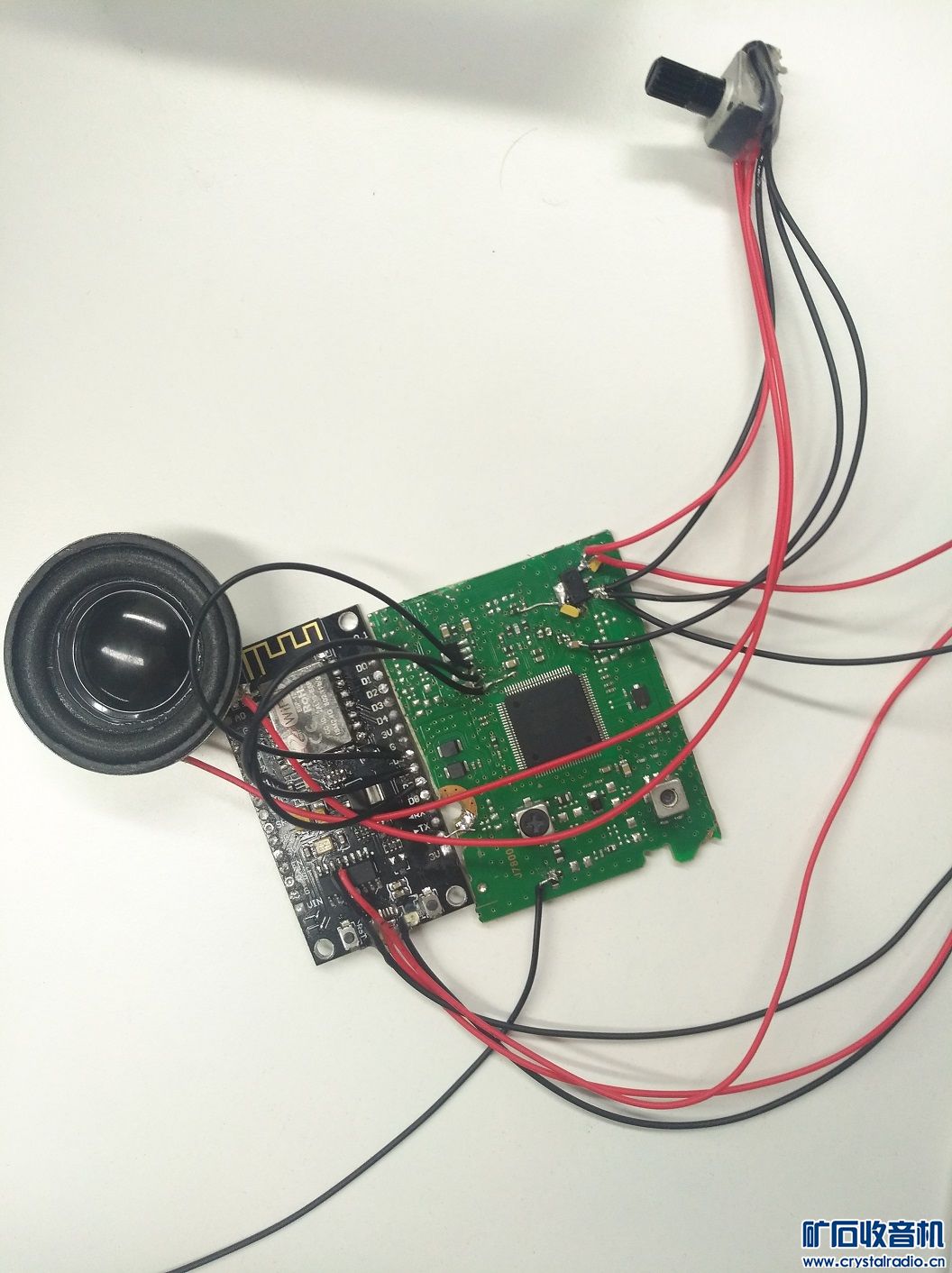

已经实现了通过ESP8266控制TEF6638HW/05,使用lua脚本。
感谢楼主的程序让我摸清楚了控制的方法。目前已实现101.1MHz定频接受。稍加修改就可以改成受控的。
附上lua代码:
SCL = 6
SDA = 5
RST = 7
gpio.mode(SCL,gpio.OUTPUT)
gpio.mode(SDA,gpio.OUTPUT)
gpio.mode(RST,gpio.OUTPUT)
gpio.write(SCL, gpio.HIGH)
gpio.write(SDA, gpio.HIGH)
gpio.write(RST, gpio.LOW)
i2c.setup(0, SDA, SCL, i2c.SLOW)
gpio.write(RST, gpio.HIGH)
function write_value(reg_addr, ...)
  i2c.start(0)
  i2c.address(0, 0x63, i2c.TRANSMITTER)
  i2c.write(0, reg_addr)
  for i, v in ipairs{...} do
    i2c.write(0, v)
  end
  i2c.stop(0)
end
write_value(0x3F,0x20)
write_value(0xC9,0x02,0x01)
write_value(0x00,0x10,0x26,0x52)
write_value(0xF2,0x45,0x98,0x07,0xFF,0x07,0xFF)
write_value(0xA9,0x01,0x02)
write_value(0xA9,0x28,0x00)
write_value(0xA9,0x32,0x00)
write_value(0xA9,0x33,0x00)
write_value(0xF2,0x43,0x3B,0x00,0x00)
write_value(0xF2,0x43,0x3F,0x00,0x00,0x00,0x00,0x00,0x00,0x00,0x00)
write_value(0x20,0x00)
write_value(0xF2,0x43,0x3B,0x07,0xFF)
write_value(0xF2,0x43,0x3F,0x07,0xFF,0x07,0xFF,0x07,0xFF,0x07,0xFF)
write_value(0x03,0x00)
write_value(0x00,0x10,0x27,0x7E)
write_value(0xF2,0x43, 0x1E, 0x07,0xFF,0x04,0x00)

发表于 2018-5-16 20:52:36 | 显示全部楼层
LIANGYQ1996 发表于 2018-5-16 20:48
2个版,有切割的接线图吗?邮箱
这个要看你的板子。RAV4的可以参考我做的。
最好是根据电路图和管教定义挨个检查连线,我是这么做的。

发表于 2018-5-16 22:40:40 来自手机 | 显示全部楼层
ace919 发表于 2018-5-16 22:01
没想到你会用Lua,改学Python用途更大啊
esp9266物联网模块内置mcu可以省略外部控制器简化电路。
不用外部mcu的情况下这个东东都是用lua或者c++做,python需要自己写固件划不来。。。
当前在入手机器学习接触了点python,感觉比较复杂。。。
发表于 2018-5-16 22:42:49 来自手机 | 显示全部楼层
LIANGYQ1996 发表于 2018-5-16 21:00
和你的板是一样的,也是RAV4,我找不到TEF6638HW/05的电路图,不知道哪个脚的定义
看这里:电路、管脚都有。仔细阅读
http://www.crystalradio.cn/forum.php?mod=viewthread&tid=1451446
