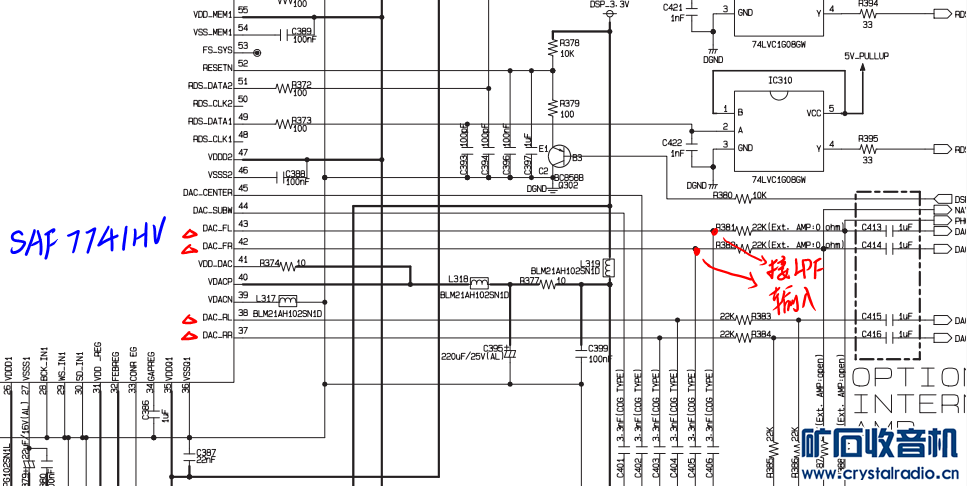

谢谢!不用着急,老哥抽空就弄弄就好!我也在找谁有智跑k5索纳塔8CD机。3.3v电源 换上个老usb MP3电源部分有3v吧!fast mute点对3.3v点 (实际电压2.95v+)上有 2.8v电,对地0v。。 fm波段频谱扫描step 下调只能到50 与实际频率都+0.053偏差。。

老哥,我买个几块k5的 主板!线 都结对了3.3v和5v照dxhdtv 提示接的。(还没把收音机部分切下来)。单片机和saf7741 连接上了!XDR-GTK 也能调频!但就是没有 天线信号 输入(总是4dbf)!单片机TX灯也常闪!什么问题?NXP TEF7000 + SAF7741 单独供电,车机CPU 要给NXP TEF7000 + SAF7741 什么信号吗?
发表于 2018-1-4 16:13:51 | 显示全部楼层
现在 NXP TEF7000 工作了 要接8.5v.。。但是 还没有声音。一会 继续嘀咕。。。。。

找到5v点了!上电还是TEF7000 不工作!把8.5v也加上 也不工作!只能上总电源12v 才能工作!光有主板,声音还是 出不来,rds 也不显示!过段时间找台 整机一点点排除。TEF7000+SAF7741/115比TEF6638 fm接收效果好。。。

主要你原理图看不懂(或者没有一定的电子基础),DIY起来就麻烦多了,后面估计还有很多你会遇到的复杂问题会使你心烦,这么麻烦不如就用回原机器接收就可以了!接车机12V总电源肯定是正常的,如果你原理图看懂了,就可以单独给芯片供电使其正常工作接收(也就可以切割收音部分主板单独制作了),现在不响有可能是车机功放芯片静噪了,主要查查SAF7741的音频管脚有没有输出声音

SAF7741的音频脚没有输出声音!量有1.6v电。。。

上总电源12v,PC端xdr-gtk显示的信号强度正常不?FM立体声显示正常不?
上总电源12v,但车机主板的MCU还在,尽管断开了对DSP的RST/SCL/SDA,但无车机前面板,也就是车机处于上电后未开机状态,功放的MUTE及STANDBY管脚电平正常不?

哈哈 出声了!!!!地线位置不能 随便接!!!要接在收音机 天线座 地上!!!喇叭 线一头接gnd上有广播声音!,不知道这么过滤。。。有空 开始切板。。。

已经 体会到了!音频输出很小!耳机都勉强听到声音,需要外加放大器!还有5v,3.3v电源!下一步慢慢 去除cpu 附件的线路。。。
