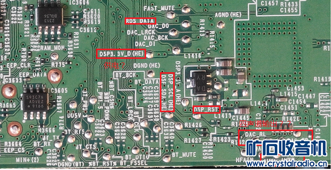

 楼主| 发表于 2017-12-31 21:36:54 | 显示全部楼层
七度玄狐 发表于 2017-12-31 21:29
要 多大的电阻??
几个k欧姆的均可。把下图为Input的都试试吧:
发表于 2017-12-31 21:39:10 | 显示全部楼层
看不懂!告诉我怎么做 就好。。。
 楼主| 发表于 2017-12-31 21:55:17 | 显示全部楼层
七度玄狐 发表于 2017-12-31 21:39
看不懂!告诉我怎么做 就好。。。
比如对fast mute这个管脚就是拿个1k的电阻,电阻一端接6638芯片的Pin 10或其引出线固定不动,电阻另一端接GND试一下,不响的话再换到3.3V试试啊

一个声道接耳机,一个声道接电压表。上电开机 电压表显示1.34!(收听本地最强黑广播)fast mute 点用1k电阻 接GND和3.3V,1.2v都没有反应。FM波段频谱扫描 与实际频率都+0.13多偏差。。。
 楼主| 发表于 2018-1-1 09:41:17 | 显示全部楼层
七度玄狐 发表于 2018-1-1 08:32
一个声道接耳机,一个声道接电压表。上电开机 电压表显示1.34!(收听本地最强黑广播)fast mute 点 ...
扫描偏一点可暂放一放,请问软件用的三个版本中的哪个?
另外上拉/下拉除了fast mute外,还应该试试其他几个input的gpio
