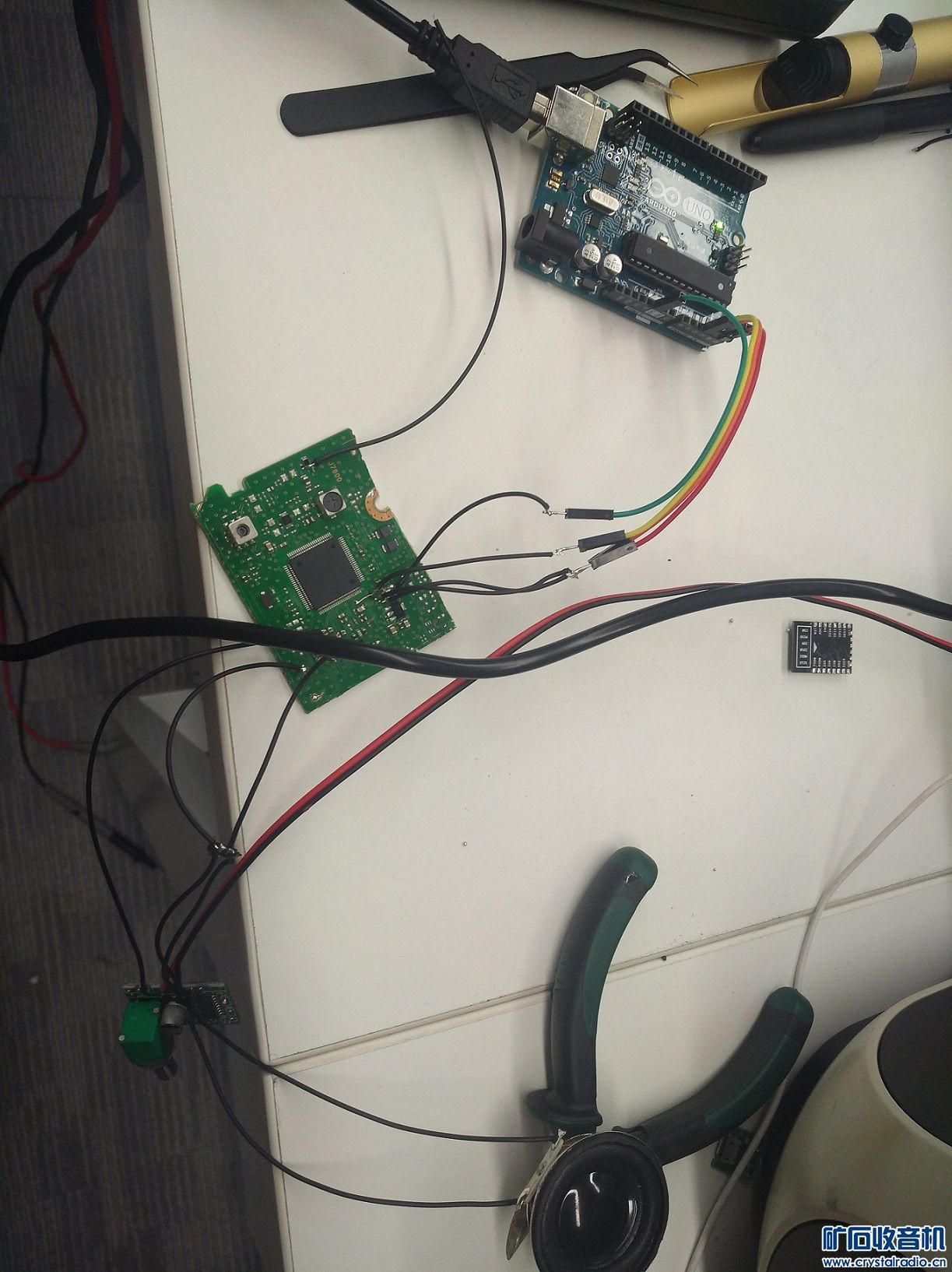

大侠您好,根据您的指导,当前TEF6638收音机已经初步测试成功!再次感谢您的悉心指导!
当前使用usb 5v供电、3w D类功放,arduino控制。
当前人在学校,零件不全不好开展手脚。放了假好好弄下供电、天线、功放,换成手机app控制,做成迷你高性能便携式收音机!
发表于 2018-5-13 09:29:09 | 显示全部楼层
当前使用usb 5v供 ...
手机app控制,迷你高性能便携式收音机  这个很有诱惑!顺便问下:你什么时候放假啊?嘿嘿 期待。。。
 楼主| 发表于 2018-5-13 14:08:29 | 显示全部楼层
当前使用usb 5v供 ...
祝贺祝贺!手机app控制,是MCU+wifi模块控制TEF6638?那样需要小心wifi干扰弱信号

发表于 2018-5-13 14:38:31 | 显示全部楼层
可以用塑料加锡纸包住6638电路板从而防止被干扰。
wifi模块的晶振频率是26兆赫兹。是有干扰的可能的。
 楼主| 发表于 2018-5-13 20:25:51 | 显示全部楼层
aihao 发表于 2018-5-13 14:20
必须要有3.3v电源么?
需要3.3v的
