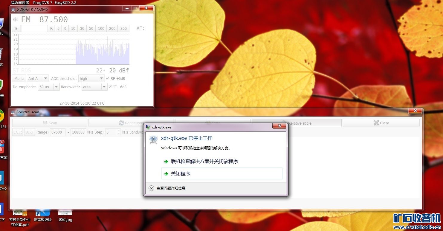

xdr-gtk-0.2.3不稳定一扫描信号老是停止工作。

一扫描信号老是停止工作
 楼主| 发表于 2014-10-28 08:54:22 | 显示全部楼层
爱好电子 发表于 2014-10-27 22:33
一扫描信号老是停止工作
智跑在调频波段步长最短50K,你设为5K会导致重复数据的发送,可能与这个有关,你试试吧
发表于 2014-10-28 11:15:08 | 显示全部楼层
5K时通讯流量太大,客户端程序有问题,发生错误
偶尔可以,调台明显变慢。
0.3版没这现象,就是不出声。
 楼主| 发表于 2014-10-28 13:04:29 | 显示全部楼层
偶尔可以,调台明显变慢。
采用TEF7000的机器,FM波段步长最短50K,你设为5K只是会导致每个频率点重复扫描10次而已,并不能增加扫描时的频率分辨率

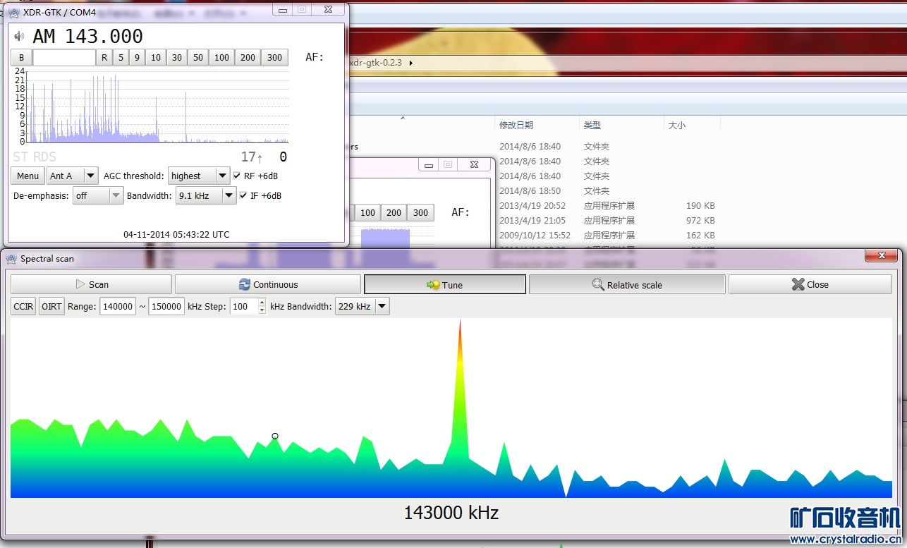

发表于 2014-11-4 21:48:51 | 显示全部楼层
ace919 发表于 2014-11-4 19:56
这个已改动了频率调谐过程,仅包含cr04115_i2c.ino一个文件,覆盖进原来下载的目录即可
程序有效。只是108mhz后有部分没声音是不是超过芯片本振范围
Am的音量您是不是调整小了
 楼主| 发表于 2014-11-5 08:35:28 | 显示全部楼层
Am的音量您是不是调整小了
有频率静音是因为锁相环失锁了。
AM音量是因为中频误差造成的,把带宽调大即可

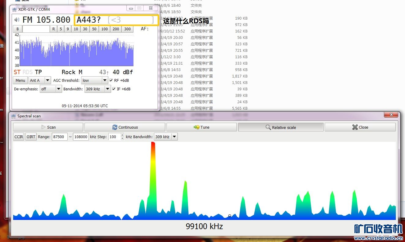

njw1001 发表于 2014-11-5 22:02
看到这个问题把你难住了,我告诉你吧,你点一下主菜单中的的那个喇叭,这时会出现音量条,你把它往来推,音 ...
那个调音量我知道, 我以为程序动了造成的
图上的乱码是RDS吗
