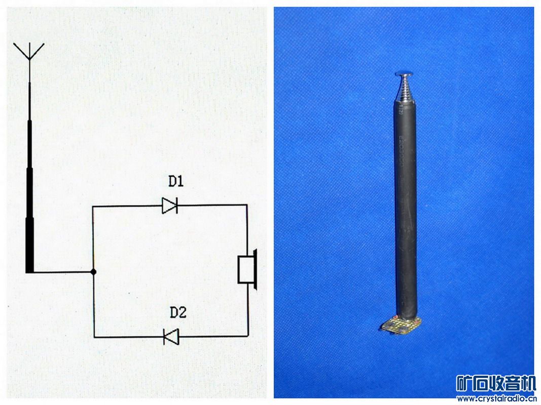

我做的3DQ中波矿机,在用天线收听时总是被很强的信号干扰,又听不清且检不出,怀疑是被FM信号干扰,就想用您的这个电路试试收听下FM
 楼主| 发表于 2018-4-15 10:34:43 | 显示全部楼层
yinlixing 发表于 2018-4-15 09:50
我做的3DQ中波矿机,在用天线收听时总是被很强的信号干扰,又听不清且检不出,怀疑是被FM信号干扰,就想用 ...
九九成是FM干扰,不用做机器,用下图试听即可,二极管要用1SS86或1SS99或1SS106,耳机用低阻高阻都可,沒有拉杆天线用1米左右电线也成。
