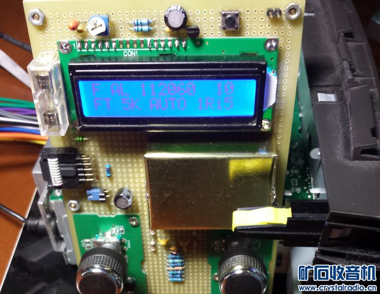

控制板有6个黄铜柱,都是接地的。将控制板竖着放,其中一个黄铜柱直接拧到车机侧面外壳上,扁平电缆还用20cm长的,昨天用的3个扣式磁环已无空间可安装,7次谐波干扰大幅下降到10dBuv左右:
此电平与112M所在的波段(航空波段低频段)插天线的电平基本一致,干扰消除!
此次试验更证明先前的干扰是二者高频“共地”不良造成的。估计把车机前脸拆了,把控制直接拧在原前脸处,是可行的,若有干扰再加屏蔽也可
