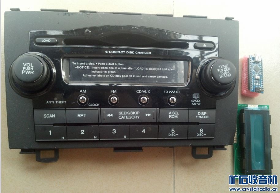

发表于 2014-10-1 07:51:54 | 显示全部楼层
DIY控制面板准备开工,用CRV面板改制

发表于 2014-10-1 11:39:44 | 显示全部楼层
爱好电子 发表于 2014-10-1 11:21
现在CRV能改吗
身边就这个面板是空置的当废物利用了;是利用它的按键和面板布局,原显示屏要剪掉,改成1602显示屏,这个要配合Arduino Nano V3 CPU控制板,Arduino Nano V3 CPU主板的优点可以容易更新软件(普通USB接口 线),价格非常的便宜(10几元一块),容易买到;做一个面板可以控制多种机器,就更新软件就行了 或者可以将控制CPU 和显示屏 内置进各种收音头,车机的面板,这个网友们可以自己发挥了,总之自由度非常的大
如果用原车机的CPU和显示屏就不容易更新软件,各种成本(开发软件,购买新的CPU,购买专业的编程烧录工具 软件 连接线,焊接贴片多脚CPU IC等等)会非常高!等同专业的电子工程研发 开发产品,这样做估计会使更多的人感觉恐怖难搞;就算楼主愿意这样做估计也没有多少人有兴趣玩的;但优点是配合原机器的布局,就是外观可以和原机器一样了,但付出的代价是非常高的
