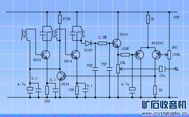

这个电路的原理是使用高电压检波,检波滤波输出不经过耦合电容隔直,直接耦合给射极跟随器,然后用差动放大器从射极跟随器的输出中检测直流电压的变化,用来控制两个中放管的静态电流,达到AGC目的。
这样做的好处是可以使检波器更好的工作在高电平和高电阻的状态,有利于减小失真,同时可以获得更大的增益,并且AGC性能也得到很大的改善。

请教yngz老师:手头上有TTF-2-1,TTF-2-2,TTF-2-9中周,可以直接代入测试么?4148左边的中周如何接法,不用 ...
可以的,设计这种电路的一个目的就是想混用各种中周,特别是末级中周无需特别定制。由于次级负载不同,末级中周的次级线圈圈数与其它中周差别较大,末级中周只用初级就可以保证中周的通用性。
不过,TTF-2系列中周是为锗管设计的,用于硅管可能会遇到自激的问题,这个可以通过在中放管发射极串联电阻降低增益来避免。在上面的电路中,可以减小或者拿去中放管发射极电阻上的旁路电容,并且调整发射极电阻来实现。

硅管检波需要的信号很强,强信号意味着检波产生的谐波更强、杂音啸叫更大、更容易自激,
虽然看出楼主接入2.2M电阻有意降低检波管对末级中周的q值影响,但检波管导通时第一个75P电容仍会严重影响Q值
虽然看出楼主接入 ...
检波管是串联在射极跟随器的偏置电路中的,已经处于被偏置的状态,用硅管或者用低压降的专用检波管差别很小。
2.2M电阻即是检波负载电阻的一部分,也是射极跟随器的偏置电阻。两个75P电容是实验选择的结果。第一个75P电容是必要的,不用的话检波输出幅度会明显变小。两个75P电容的串联,与2.2M电阻组成了一个充放电回路。
只要输入信号的幅度在一定的范围内,这个检波器的性能相当好。输入信号过强时,射极跟随器的直流电平移动得过高,会产生削顶失真。但AGC电路保证了输入信号的幅度不会超过一定的范围。当没有输入信号的时候,射极跟随器输出端的直流电压是2V,使用95%的调幅信号,输出直流电压超过3.2V时,会产生削顶现象。差分放大器可以有效检测出这个范围的变化,有效的控制前级增益,避免输入信号过强。

只要是检波作用存在,二极管就处于不停的开--关状态之中,中周也就处于半周谐振、半周失谐或两个半周均失谐的状态之中,最终结果就是Q值降低
9014之类线性极好,从开始导通到电流接近极限,中放电路增益改变极其有限,但在实际使用中仍会明显感觉到增益控制作用明显,这不是集电极电流变化引起的增益变化,是晶体管部分截止引发的输出减小,这将会带来额外的失真,你可以用9014做一个电阻负载的放大器,在调节偏流的同时观测信号输出电压和波形,可明显看到这一结果
在60年代就做过这种探讨,即使是衰落起伏严重的短波信号也不需要绝对的自动增益控制作用,一般输入信号变化几百倍,输出信号变化一两倍就足够了,因为人耳听觉与声音强度呈对数关系,声音强度明明变化10倍时我们只感觉变化了1倍
当自动增益控制电路太好时会面临一个新问题,就是滤波电路的时间常数,时间常数小声音发“噎”,时间常数大则调谐时容易漏台

只要是检波作用存在,二极管就处于不停的开--关状态之中,中周也就处于半周谐振、半周失谐或两个半周均失谐 ...
Q值降低是不可避免的,这个电路已经尽最大的努力来减小中周的负载,为此使用了较复杂的AGC放大电路。
我用纯电阻作负载,测试过9014这些三极管在不同的静态电流下交流放大能力的变化。增益随静态电流的变化是相当明显的,是可以用来作反向AGC的。
提高AGC深度的一个方法是多级同时控制,这样在获得同样的AGC深度下,每一级所需要的控制量就比较小。传统的晶体管电路只控制一中放,我这个电路连二中放也作了控制,这样就减少了对一中放控制能力的要求。使用合适的变频电路,可以使变频级也受到控制,这样整个电路的AGC性能就非常好了。

我反复测试过倍压检波电路,主要问题是高调幅度下的检波失真很大。简单收音机不讲究音质,就可以运用一切检波方法。
我提供的检波电路,在合适的条件下,即使对于95%以上调幅度的信号,从输出波形上也感觉不出失真。
