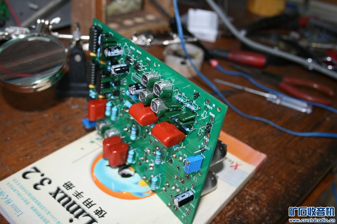

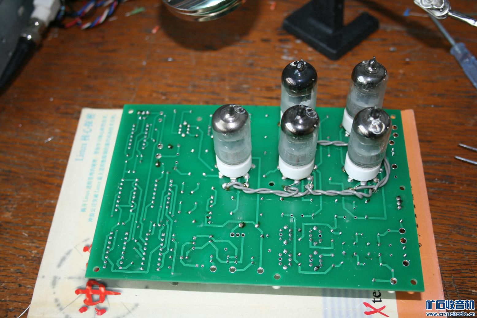

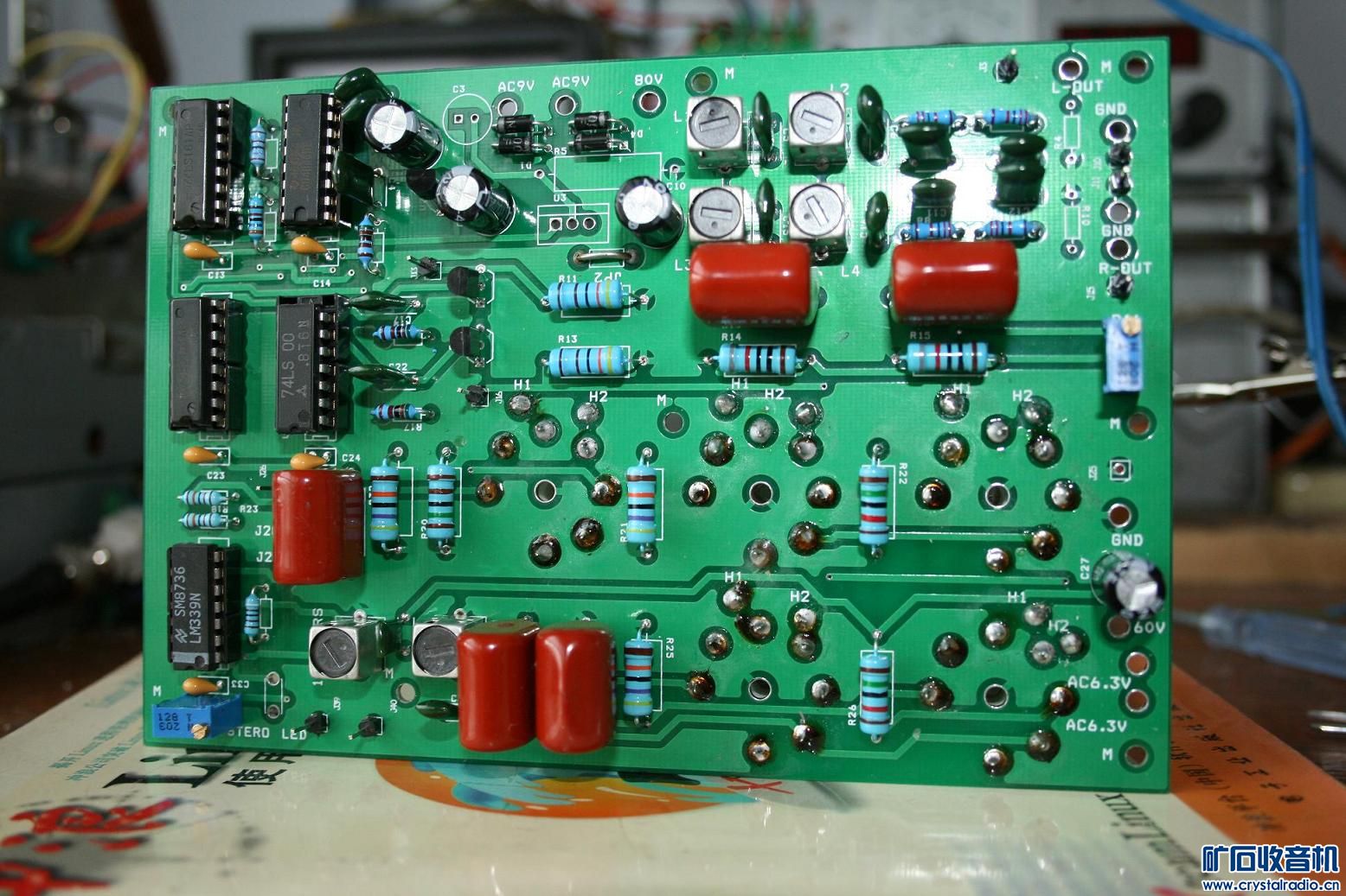

 楼主| 发表于 2014-7-16 19:39:41 | 显示全部楼层
jiangjieke 发表于 2014-7-14 09:48
上个pcb板瞧瞧。
图来了,请看:

 楼主| 发表于 2014-7-17 08:38:53 | 显示全部楼层
最新消息:Google又能上了!
jiangjieke 发表于 2014-7-17 08:19
建议将电子管和其他元件安装同在一个面便于安装。
当时设计时候确实想与您建议一样,电子管与其他元件安装同在一个面,底板上不必钻电子管的安装孔,比较便于安装。但是板上元件也就必须暴露在底版之上,元件供电电压是60V-80V,超过安全电压36V,这是个不安全因素,另外其他元件暴露在底板上容易积尘,且不好清除,在底板下情况就好多了。
