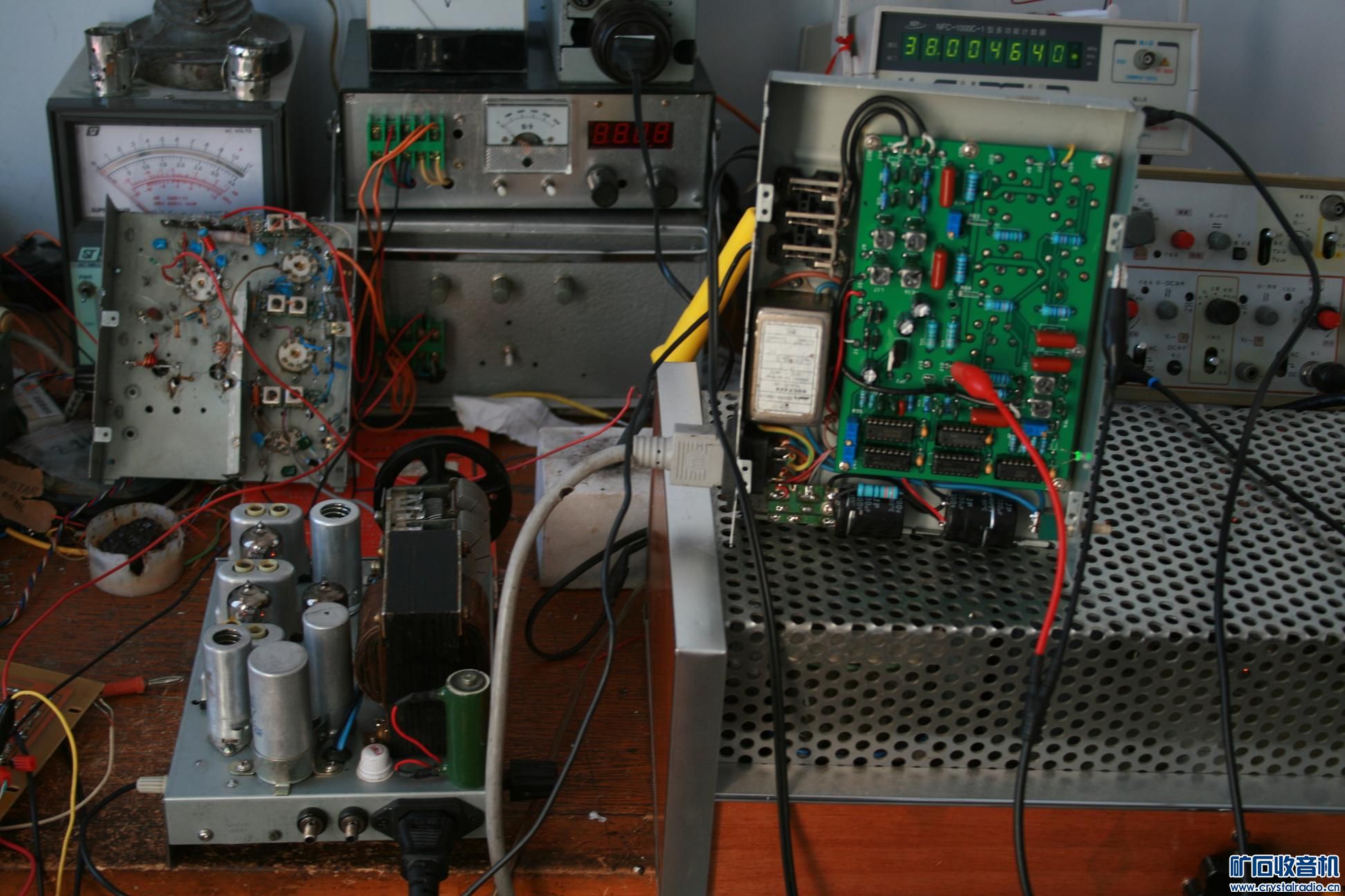

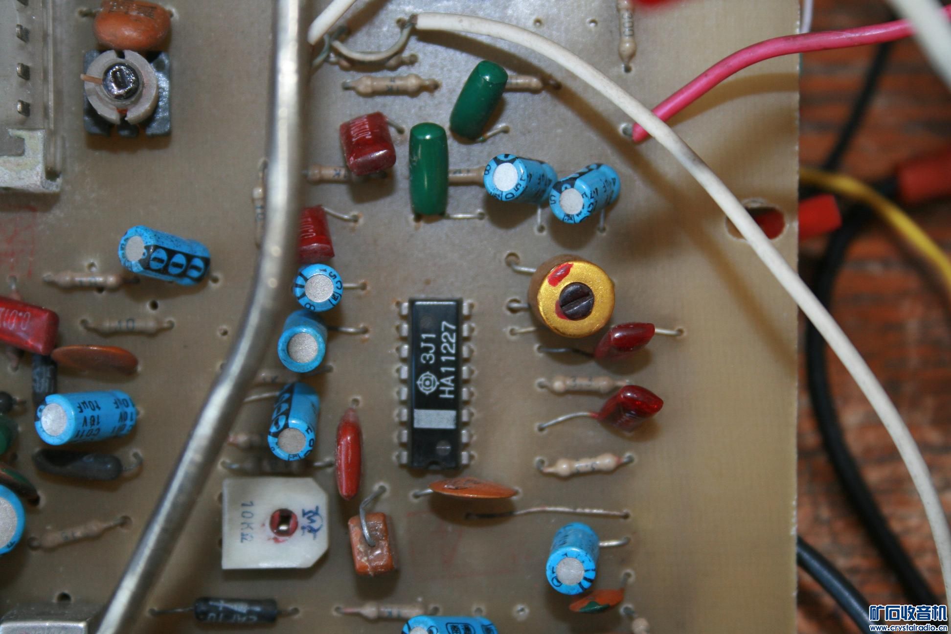

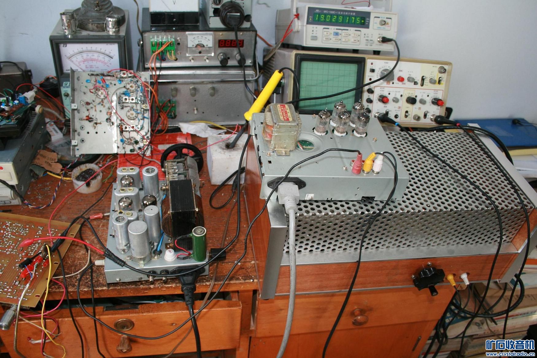

 楼主| 发表于 2014-10-28 17:58:21 | 显示全部楼层
今天把这个解码器接到自己做的胆调频机上,并与基于 HA11227解码集成电路的解码器进行对比:
1)听感上分离度两者不分仲伯(HA11227标称1KHz分离度50dB)
2)音质确有电子管的音色,圆润柔和,而HA11227解码集成电路音色比较清丽,两者各有特色。
3)解码灵敏度远大于HA11227解码集成电路,输入接同一鉴频器,输出接同一功放比较,前者音量开三分之一与后者开到头的音量相当。但很强的鉴频输出信号会使本解码器产生失真(缩短天线就好),HA11227解码集成电路不会。看来这个解码器适合大带宽低输出的鉴频器。

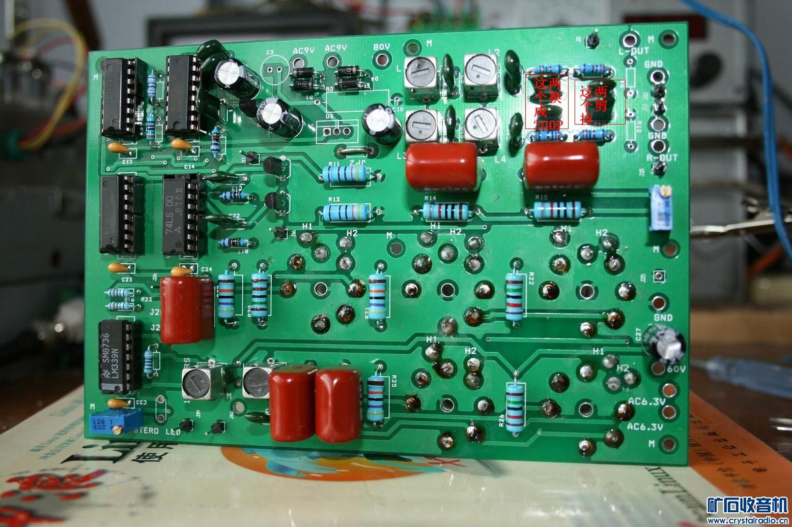

 楼主| 发表于 2014-11-2 18:05:10 | 显示全部楼层
安装这个解码器的朋友请注意:这个解码器的去加重网络设计有误,时间常数过大了,如果觉得高音太暗淡,请按下图更换两个电容,剪掉两个电容即可 IMG_0209.JPG
