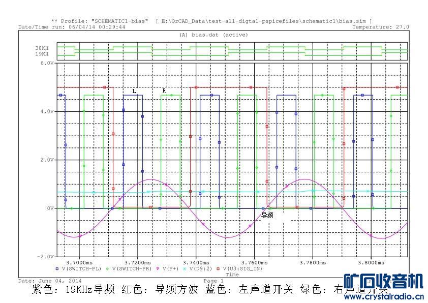

这部分电路的功能是产生与38KHZ副载波同步的开关信号,核心功能由锁相集成电路U3(CD4046)提供.正弦波的导频信号由比较器U21A转换为占空比50%的方波,作为锁相环的输入信号,锁相环输出304KHZ方波,经16分频后产生19KHZ比较信号加在 CD4046的3脚,从而保持同步。 U16、U15、U32按一定的时序产生L声道和R声道所需的开关信号,信号分别由U32B、U32C输出,经Q1、Q2电平变换后加到U8、U9、U10、U11的帘栅极控制它们的导通和截止。这个电路中导通角设计为45度(一个导频周期为360度),各信号仿真分析的时序图见图二。

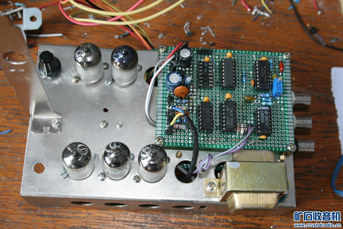

(二)实际制作篇
样机制作时我采用搭棚和洞洞板结合的方式,数字锁相环部分做在一块洞洞板上,各种电感和它们的配谐电容、输入偶合电容、输出偶合电容、去加重网络做在另一块洞洞板上,电子管部分采用铁底版搭棚,两块洞洞板分别安装在铁底版的上面和下面。如果设计印刷电路板估计10CM X 15CM大下可以摆布下(不含变压器)。这里特别要说一下,电路中的所有电感元件都是X宝上卖的一种超声波中周(卖家这么叫的),初级电感量8mH左右,直流电阻19欧姆,不必改绕直接使用,省了不少的事。另外实际制作时发现,双差分平衡式解码器对于副载波的抑制很好,输出电路上的38Kh陷波网络作用微乎其微,要求不高时可以省去,但76Kh陷波网络不能省略。否则输出信号的波形太“粗”(音频上叠加76Kh)。

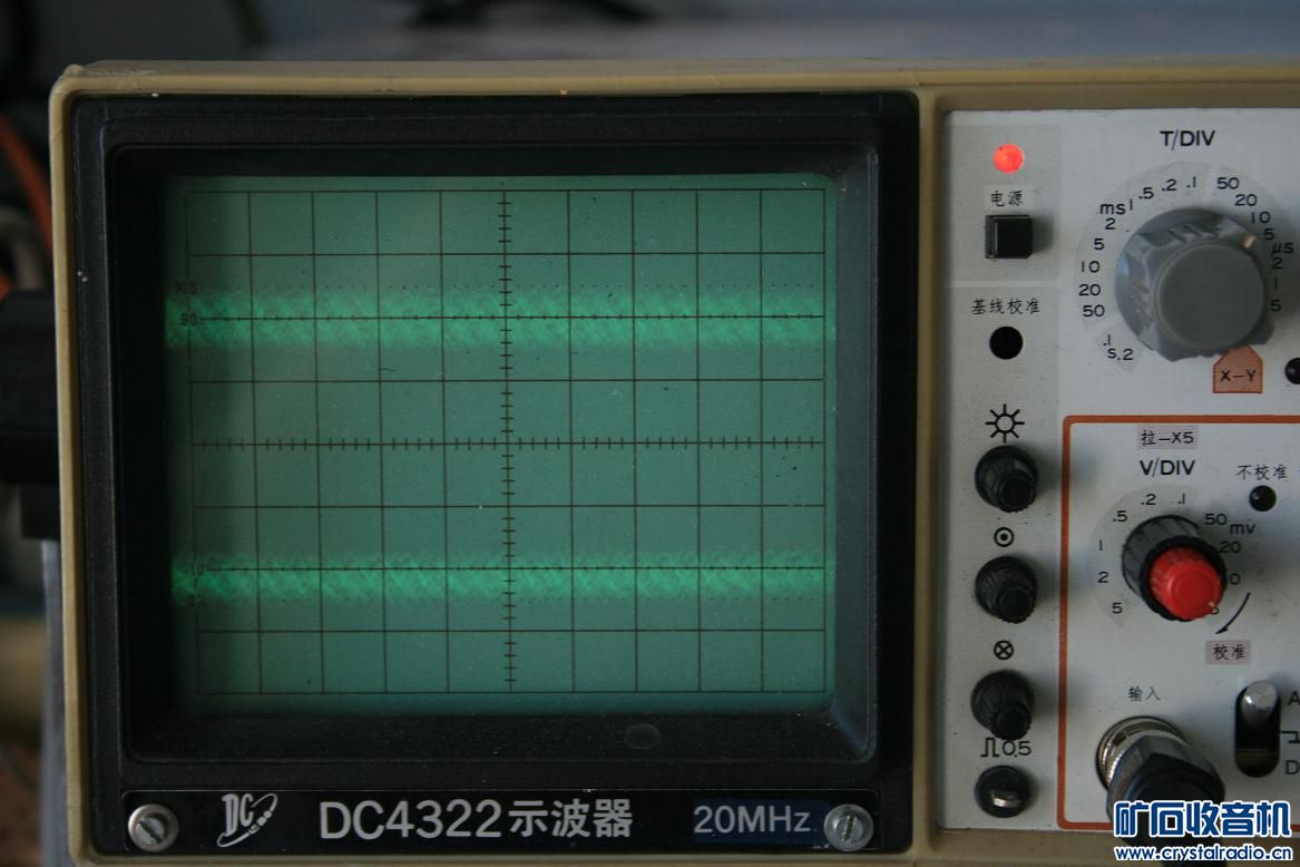

(1)BA1404立体声编码集成电路的左右声道均不接信号,测试结果如下图。
左声道有4mV输出,右声道有3mV的输出,这基本是泄露过去的副载波与其二次谐波,这个频率的信号已经超过音频很远,并不会引起听觉。实际试验也是如此。

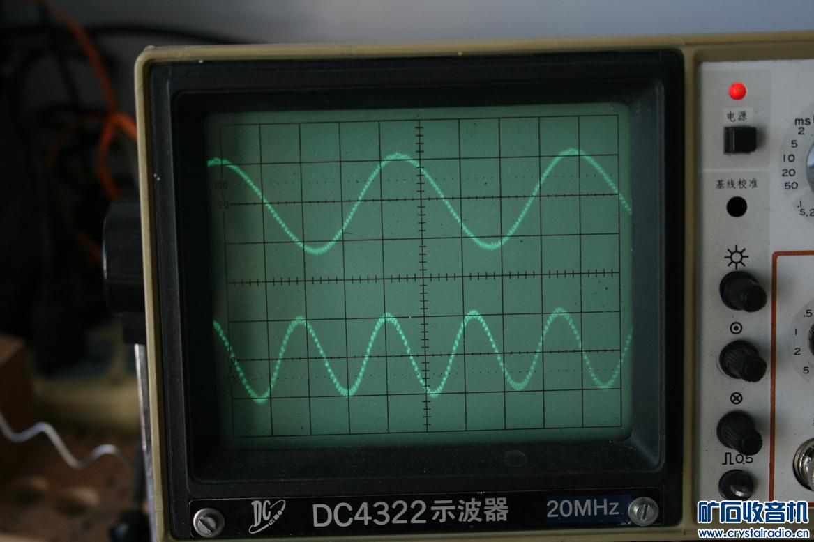

(2)BA1404立体声编码集成电路的左右声道均接信号,测试结果如下图。
左声道有96mV输出,右声道有108mV的输出.

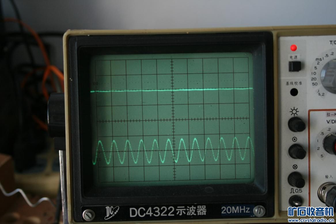

(3)BA1404立体声编码集成电路的左声道接信号,右声道不接信号,测试结果如下图。
左声道输出96mV,右声道输出3.5mV,左声道增量为96-4=92mV,右声道增量为3.5-3=0.5mV,分离度=20log(92/0.5)=45.3(dB)

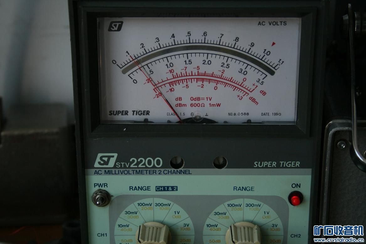

(4)BA1404立体声编码集成电路的右声道接信号,左声道不接信号,测试结果如下图。
左声道输出108mV,右声道输出4.5mV,左声道增量为108-3=105mV,右声道增量为4.5-4=0.5mV,分离度=20log(105/0.5)=46.4(dB)
