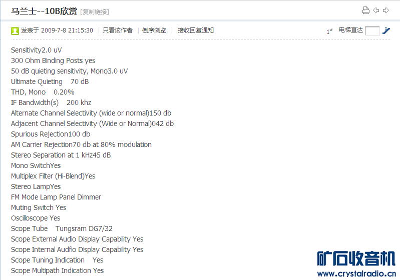

发表于 2014-6-25 11:45:37 | 显示全部楼层
oldwood_hmgh你好: 2345截图20140625114157.png
这是纯电子管的收音机,有时间请看一下。它的分离度1kHz时45db.
 楼主| 发表于 2014-6-25 12:04:26 | 显示全部楼层
ZXHXIHUA 发表于 2014-6-25 11:45
oldwood_hmgh你好:
哦,这个比较厉害了,您有它的图纸吗?有请放上来看看.
