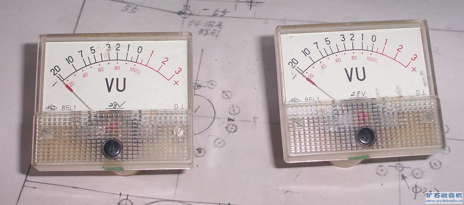

回复 77# 老笨 的帖子
这种VU表灵敏度不是很高。怕振动。这老VU表头。
发表于 2009-2-13 08:51:10 | 显示全部楼层
我也一样,看见那两个UV表,越看越眼馋。
