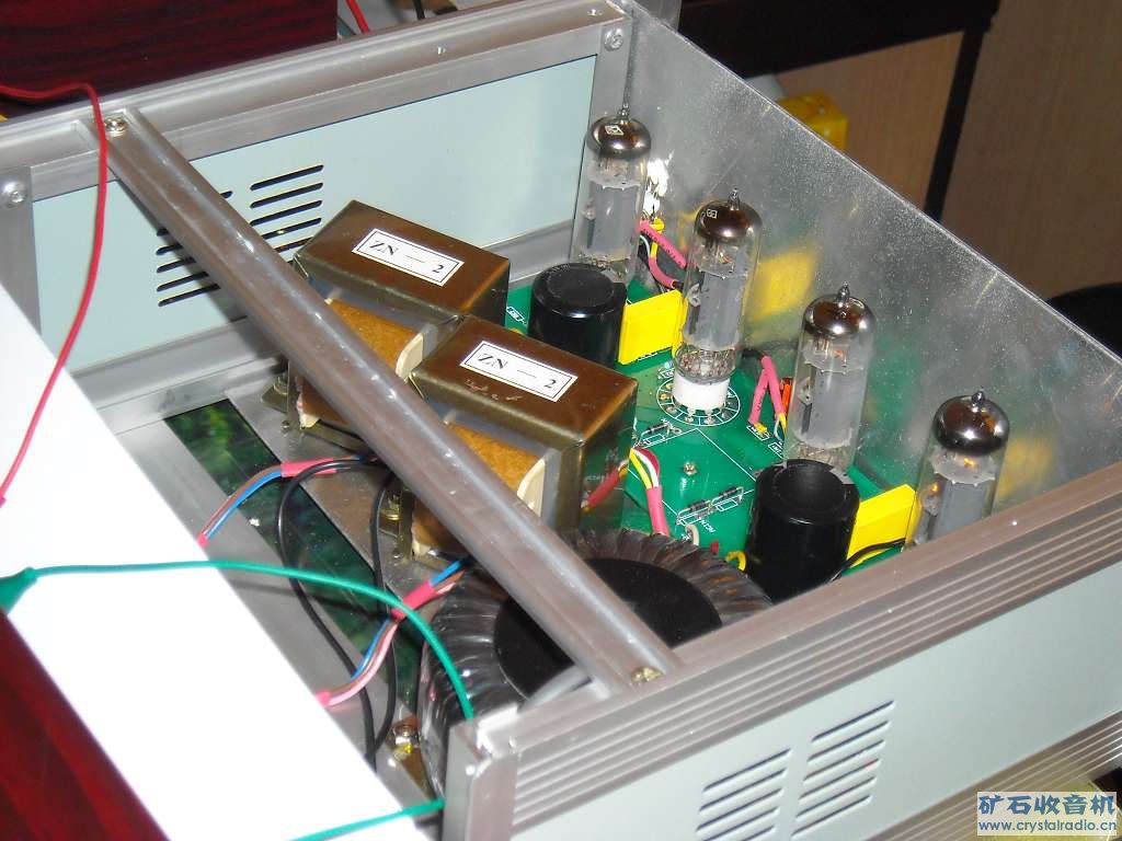

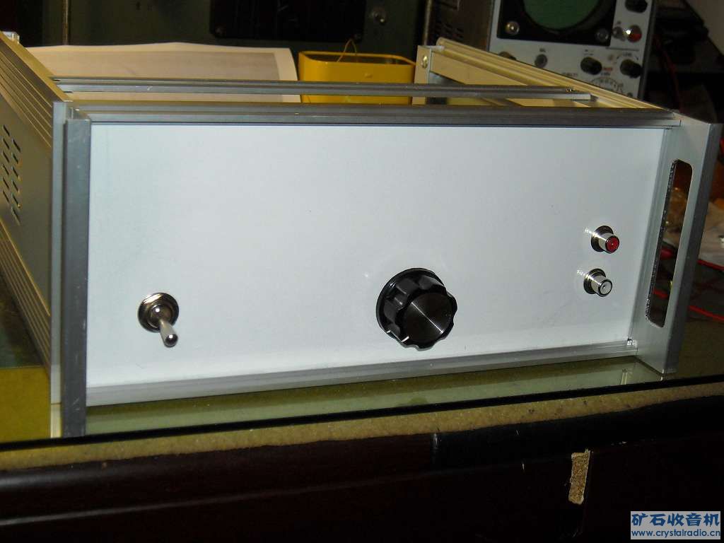

 楼主| 发表于 2008-12-26 10:15:52 | 显示全部楼层
基本成型
机箱
[ 本帖最后由 老笨 于 2008-12-26 10:23 编辑 ]

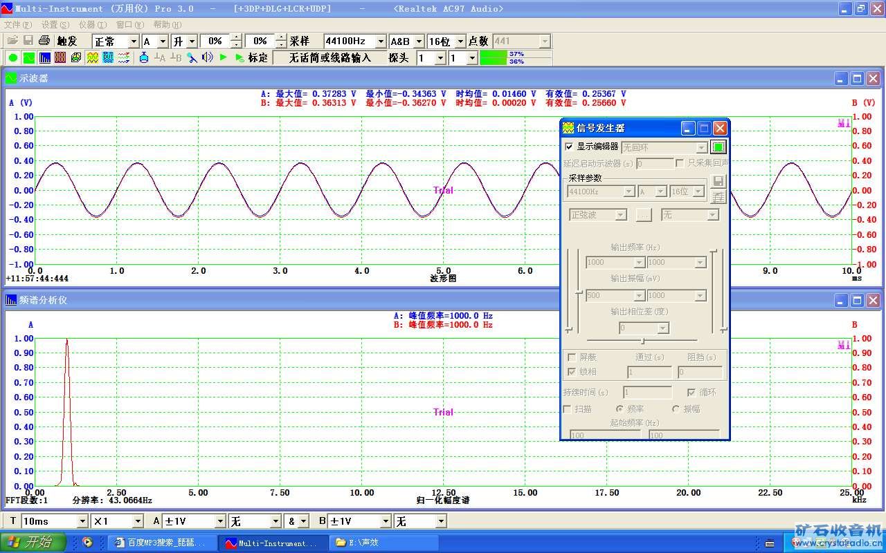

没有专用的音频信号发生器,用电脑的声卡示波器输出400HZ正弦波信号:
调整音量电位器到在示波器(ST16)上看输出波形基本不失真,8欧负载上可得2,9v音频电压,也就是1W多点的输出功率。两个声道合计2W。
不改变其他条件,只改变输入信号的频率,得到输出音频电压:
50HZ:2V;100HZ:2.3V;200HZ:2.5V;400HZ:2.9V;1000HZ:3V;2000HZ:3.2V;3000HZ:3.5V;5000HZ:3.8V;8000HZ:4V;10000HZ:4V;12000HZ3.9V。
用电脑输出MP3格式的音乐:小提琴协奏曲《梁祝》、琵琶曲《茉莉花》、宋祖英的《珊瑚颂》、林妙可的《歌唱祖国》,感觉还不错。低音沉得下去,小提琴可听出松香味,琵琶声清脆,人声甜美,高中低音层次清楚。
以上测试结果是在未接通47K负反馈电阻的情况下得到的。
限于电脑音箱的功率限制,不敢将音量开到最大。不过估计不计失真,开到最大也到不了据说的7W。

只是不知接上负反馈,会是何种状况。
好很多。另外建议在机箱面板上部(对应电子管的位置)开几条不等长的条孔,既可装饰又利于散热。
 楼主| 发表于 2008-12-30 13:47:19 | 显示全部楼层
多谢楼上指点!
这个机箱的底板和侧板预留有条状的散热孔,顶板是铁的,不太好开孔。
又测了一下推挽的270欧阴极电阻,对地有16V,且不随音量变化而改变,说明工作在甲类状态。
发表于 2008-12-30 21:21:27 | 显示全部楼层
觉得面板空白太多,在面板上开孔,能隐约看见电子管。
 楼主| 发表于 2008-12-30 21:53:43 | 显示全部楼层
呵呵,同感!
已经在面板上开了个小孔,装了一个氖泡做电源指示。
下一步,接上负反馈后,准备再添蛇足,装一对电平表,应该就勉强看得过去了。
发表于 2008-12-30 22:05:43 | 显示全部楼层
我建议把胆暴露在外比较合适.哈哈!!
 楼主| 发表于 2008-12-31 09:27:47 | 显示全部楼层
露蛋当然有看相,老笨也想把这有光又有热的玩意儿暴露在外边。
但家里有一天会有第三代,不安全,少 儿 不 宜 啊!
