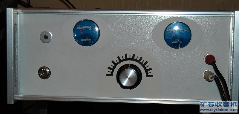

蒙SUHONGGUI老兄热心帮助,给画了一个刻度盘。
贴在了音量电位器的部位:
另外,今天对发热的部位测了一下温度,用的是带测温探头的数显温度计。机壳最热的部位是6F3的上方。开机一小时后,温度为35度。
现在是冬天,室温是10度,不知道夏天会如何。

洒家以为那个主音量电位器的刻度还是270°比较合适。不过要做成很细的刻度,图中的标记看上去笔画太宽,与整体不甚和谐。
发表于 2009-1-12 08:45:18 | 显示全部楼层
回复 80# 光说不练 的帖子
如果老笨接受不练版主的建议,我还是愿意好事做到底,给老笨的爱姬再做一个音量刻度盘。
 楼主| 发表于 2009-1-12 09:16:46 | 显示全部楼层
就烦老兄再做一个吧!
发表于 2009-1-12 10:26:07 | 显示全部楼层
新作的音量刻度盘
半径还是源设计,大刻度长:10MM, 宽:1.5MM,小刻度长:5MM ,宽:0.5MM。270 度。
 楼主| 发表于 2009-1-12 15:38:22 | 显示全部楼层
收    到     !
但老笨认为,大刻度长5mm,小刻度长3mm也许会更好?

发表于 2009-1-12 16:03:00 | 显示全部楼层
回老笨:但老笨认为,大刻度长5mm,小刻度长3mm也许会更好?
根据老笨要求进行了修改,看看可否?
 楼主| 发表于 2009-1-12 17:26:28 | 显示全部楼层
收到,已下载。打算把这2个都打印出来,试着比较一下看。
发表于 2009-1-13 09:08:54 | 显示全部楼层
不练版主说:刻度线还要再细一些才谐调,不知老笨把新的刻度贴上去后感觉会怎样?
 楼主| 发表于 2009-1-13 15:14:18 | 显示全部楼层
还没来得及呢

发表于 2009-2-6 21:16:17 | 显示全部楼层
请问输出变压器的参数有吗
电源变压器用6灯的变压器可以吗
[ 本帖最后由 lslz 于 2009-2-6 21:25 编辑 ]
发表于 2009-2-12 13:22:51 | 显示全部楼层
回复 91# lslz 的帖子
参考:http://www.audio-audio.com/bbs/v ... p;extra=&page=3
1,端输出:
小22的硅钢片,初级 0.14绕3400T,次级 0.6绕155T,6夹5结构,。
2,推挽:标准22片,初级 0.21绕3000T,次级0.72线105T,6夹5结构。
3电源变压器用6灯的变压器不能用。因为本变压器技能提供的电流不超过60ma。而但只6F3的电流有80ma之多。
