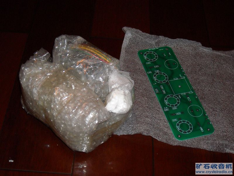

今日收到6f3功放套件,秀一下。
胆管6f3早已准备好,再看看除了机箱,还差什么东西,下次去村里一次买齐,就可以开工了。
找遍纸箱,没发现电原理图,看来还得找供货方要,否则挺麻烦的。

昨日要到了这个套件的电原理图和比较能看得清楚的PCB图,用了一点时间将随寄来的阻容元件和管座焊上去,再将早已准备好的6F3插上,有点看相了。
下一步,就该去找机箱、接插件、紧固件、音量电位器等外围器件了。
对了,还要准备一个假负载代替喇叭,调试时用。
这张照片是用手机拍的,效果就是比相机差一些。
