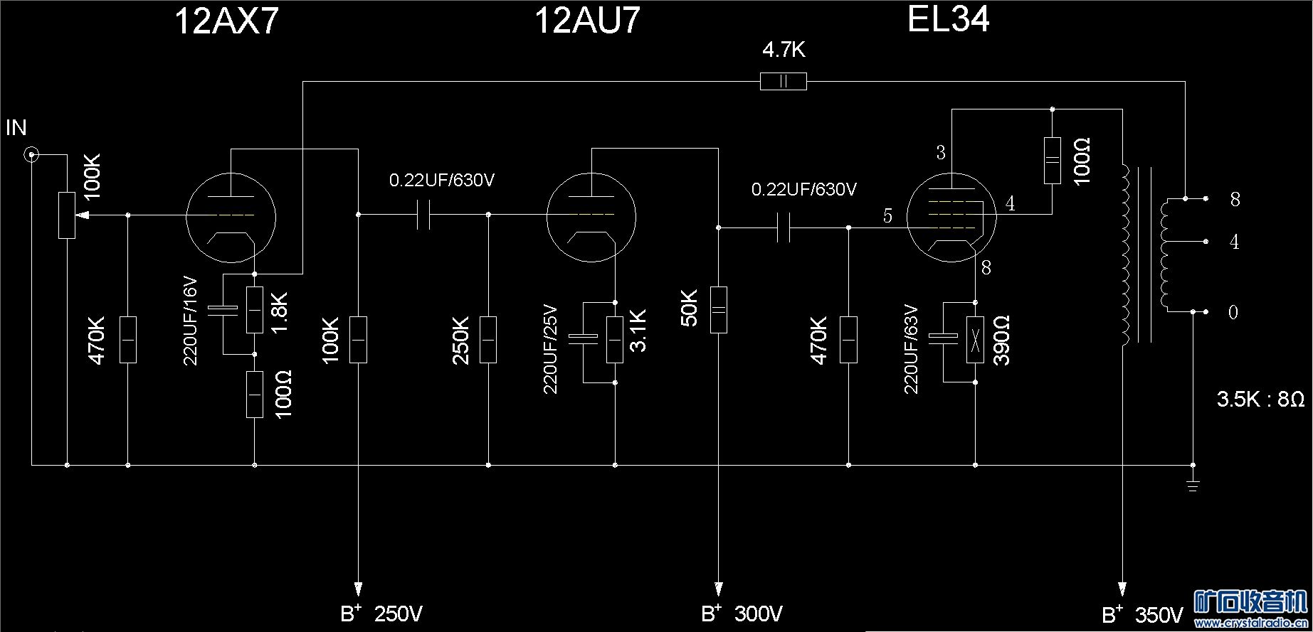

发表于 2014-6-3 17:18:24 | 显示全部楼层
准备按此电路制作,有劳白版帮忙看一下有没有错漏的地方。谢谢。
 楼主| 发表于 2014-6-3 17:31:12 | 显示全部楼层
端午节期间没有上网,下面这个图是对的,EL34栅极电阻可以改为270K。
发表于 2014-6-4 08:02:59 | 显示全部楼层
谢谢白版指点,另外发现负反馈接入点错了应该在两电阻中间。
