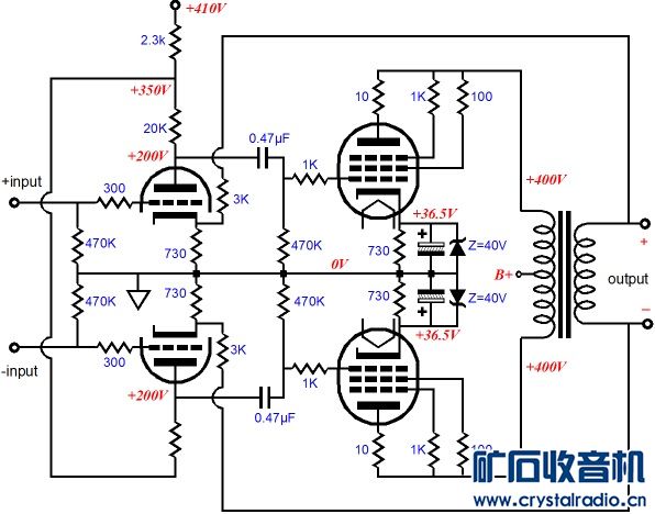

发表于 2014-3-26 19:14:16 | 显示全部楼层
image.jpg 偷步上个图
发表于 2014-3-26 20:07:10 | 显示全部楼层
白居不易 发表于 2014-3-26 17:24
807和FU50三极接法功放,《无线电》杂志2008年第4期文章里有介绍,可惜电路图有严重错误。当年海河版主 ...
“其实就是几个数据简单变换问题”,要对白版的这句话做深刻的理解。我在将自己的6P3P推挽改成6V6推挽的过程中有过实践和一点认识。感谢白版的指教。
发表于 2014-3-26 20:08:46 | 显示全部楼层
第尾才子 发表于 2014-3-26 19:14
偷步上个图
很好的电路,收藏,感谢才子的无私奉献。
