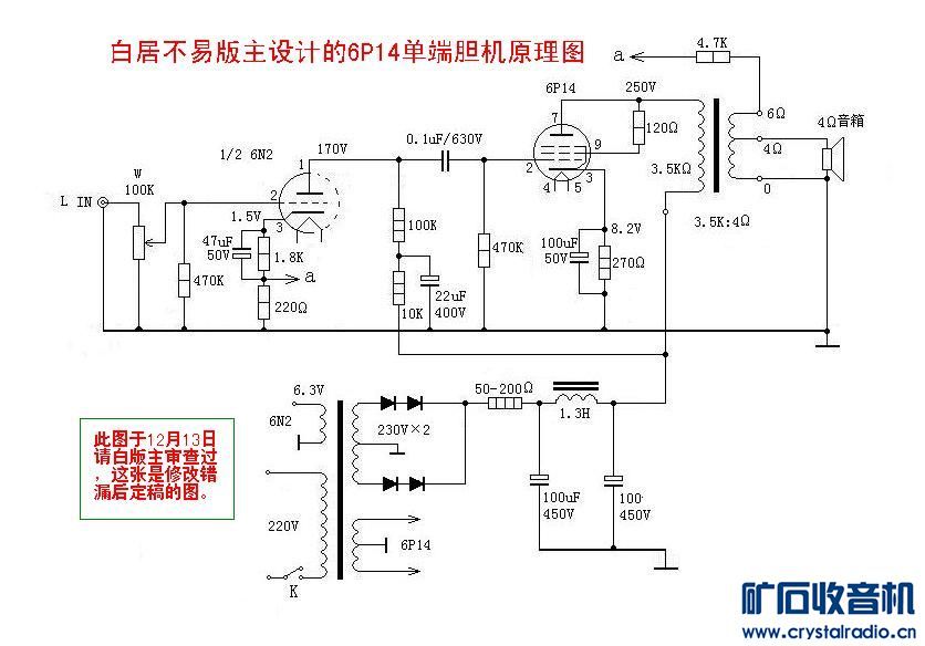

可以参照下面电路:
6SL7改为12AX7,屏极电阻改为100K,6SN7改为12AU7,可以增加大回环电压负反馈(参考本人6P14三极接法电路,把12AX7阴极电阻改变一下,该图12AX7阴极旁路电容极性画反了)。

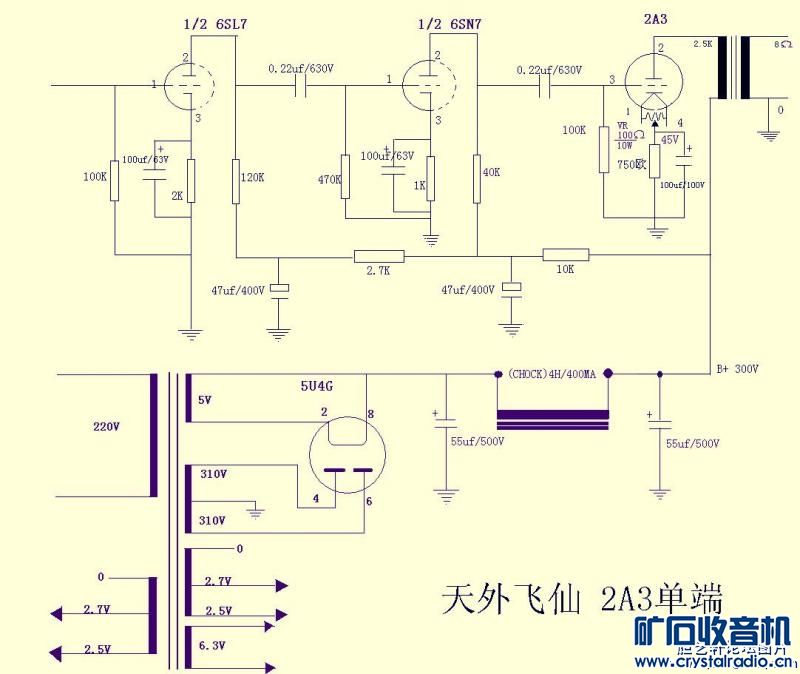

前几天试过了6N4+6189(X7+U7)。  直耦和阻容交连都试过,直耦不好玩,一级屏极电位高,引起二级的阴极电位高,对灯丝耐压不利,并且底噪大大,我是灯丝悬空测的。这样的结构我感觉第一级的放大倍数太大了 , 现在我改成了6189+6189直耦,工作点参考了两级6SN7推300B那图。在不加反馈的情况下  听感已经相当不错,底噪很小,还没有细调 。目前是出现了这种情况,当第二级6189输出18V电压以上时  本级出现了失真。按理讲 中U管输出电压远远不止18v才对。测试点分别是6189屏极串一只电容,用万用表测电压。另经测得第一级6189的放大倍数为13.4倍,第二级6189放大倍数为10.6倍  都是用表直接测的。附上临时画的图
6189
6189

桃花园 发表于 2016-11-16 20:31
有详细资料么?矿坛水印盖住了一部分。
这是早些年“无线电与电视”上的,您可以搜索一下。

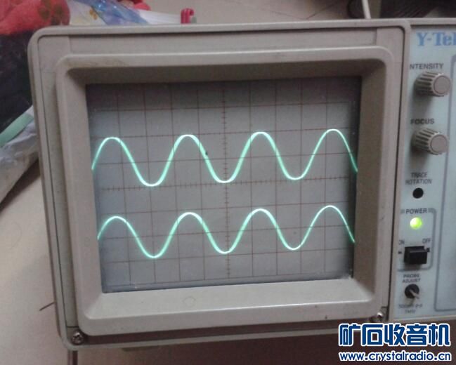

昨晚刚测过,用100HZ和 1K都测过。在8欧端实测功率达6W。两端电压测得7V  电流 0.877A。下面是1K时  6W输出的波形   上波形是8欧端的,下波形是信号源
