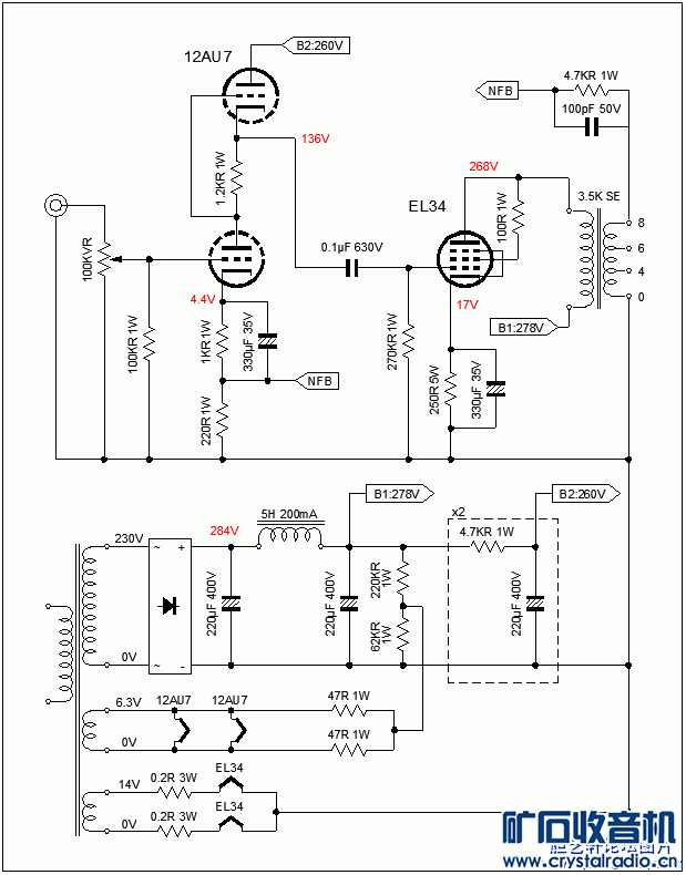

发一个完整的EL34三极接法韩国电路(输出功率较小),供参考:

ww12jj 发表于 2015-6-19 15:28
白版这个电路中12AU7的能用6N9P代替吗?因为机箱开孔是八大的。别外我的电源变压器只有一组6.3V的能用吗?也 ...
12AU7(ECC82)是低噪声双三极管,μ17~19.5,在现代功放电路广泛应用。可以用6N8P(μ20)或6SN7GT替代。EL34灯丝电流1.5A,12AU7灯丝电流0.3A(灯丝电压6.3V),两路合计3.6A;6N8P灯丝电流0.6A,两路合计4.2A,如原变压器灯丝绕组电流不够,可以另外加一个灯丝变压器。大八脚孔可以用一个转换片安装小九脚管座。

(二)扼流圈数据
    10H200mA   铁芯EI26X39mm,0.31mm漆包线,3162匝,空气隙1.14mm(实际垫纸厚0.56mm)。
请教白版! 扼流圈是怎么计算的? 谢谢!
 楼主| 发表于 2015-6-22 08:44:13 | 显示全部楼层
qicainw 发表于 2015-6-21 21:43
(二)扼流圈数据
    10H200mA   铁芯EI26X39mm,0.31mm漆包线,3162匝,空气隙1.14mm(实际垫纸厚0.56mm ...
扼流圈有设计公式,根据所需电感、电流计算出铁芯截面积,匝数及空气隙。网上可以查到扼流圈参数表资料。
