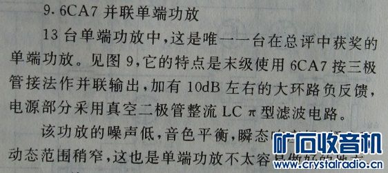

发表于 2014-4-8 08:03:29 | 显示全部楼层
上一个获奖的单端电路
