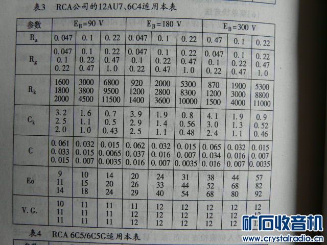

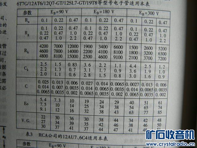

    可供选择的方案有6SL7GT(6N9P、12AT7或2X6SQ7GT)+6SN7GT(6N8P或2X6J5GT);12AX7(ECC83、6N4、6N2、2X6G2)+12AU7(ECC82、6N1)。阻容耦合放大电路,电子管手册给出的典型值没有用,需要根据电子管特性曲线进行设计,先设定直流电压和屏极电阻,画出一条负载线,根据栅极电压确定G点,计算出阴极电阻阻值。初学者往往不会运用,而且计算结果不大精确,因此一些大的电子管生产厂家,如美国RCA和沙尔文公司给出了一些电子管的阻容放大电路实验数据,使用非常方便。为了保证高频,高保真功放高μ管和五极管屏极电阻不宜超过100K,中μ管不宜超过50K:
下面是RCA公司的参数表
        6SL7GT直流供电电压300V,屏极电阻100K,次级栅极电阻470K,阴极电阻2.1K,电压增益41;
        6SN7GT直流供电电压300V,屏极电阻50K,次级栅极电阻250K,阴极电阻1.5K,电压增益14,最高输出电压60V;
       两级增益574,可以满足要求。
       12AX7直流供电电压300V,屏极电阻100K,次级栅极电阻470K,阴极电阻1.7K,电压增益57;
       12AU7直流供电电压300V,屏极电阻50K,次级栅极电阻250K,阴极电阻3.1K,电压增益12,最高输出电压68V;
       两级增益达684,其电压负反馈可以加大到12dB。

      6SL7GT直流供电电压250V,屏极电阻100K,次级栅极电阻470K,阴极电阻2.2K,电压增益45,输入电压100mV,输出电压4.5V,失真度0.5%,输入电压1.03V;失真度4.8%;
      6SN7GT直流供电电压250V,屏极电阻47K,次级栅极电阻270K,阴极电阻2.7K,电压增益15;输入电压1V,输出电压15V,失真度1.4%,输入电压3.5V,输出电压52.5V,失真度4.9%;
       12AX7直流供电电压250V,屏极电阻100K,次级栅极电阻470K,阴极电阻1.8K,电压增益57,输入电压100mV,输出电压5.4V,失真度可以忽略,输入电压0.5V,输出电压28.5V,失真度4.4%;
       12AU7直流供电电压250V,屏极电阻47K,次级栅极电阻270K,阴极电阻1K,电压增益14.1,输入电压1V,输出电压14.1V,失真度3.1%,输入电压1.7V,输出电压24V,失真度4.6%;
      通过以上资料可以看出,前级输入电压超过500mV失真度增加很多,这是为什么本电路参照国际标准,输入灵敏度设计为200mV,以及使用两级放大的原因。为了减少失真,Vbb电压建议采用300V。
