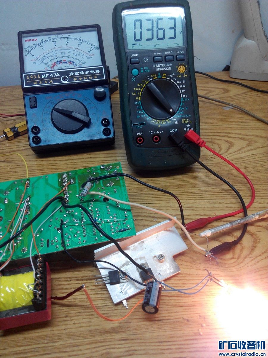

DIY胆机用开关电源,折腾一个月,终于通过初步测试。

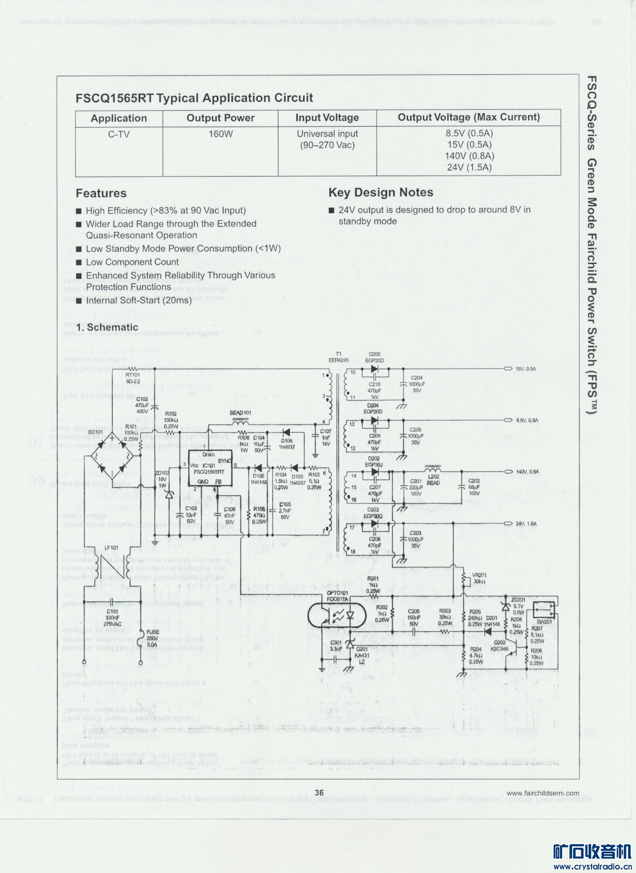

javascript:;有一个未经证实的提议;如图.如果灯丝和高压是同名端半波整流.那样二极管几乎是要承受近十倍反压
不如灯丝另分开绕一组.以异名端接二极管.以灯丝作反向负载.这样吸收了反峰. 高压组一只F107即可正常工作
意见纯属幻想. 有待DIY证实

我做的高低压在一起的180W电源,低压加载高压生的太高,高低压空载正常,高压用个50W的烙铁芯加才正常(烙铁芯一般放水里,不然一会就烧),高压加大负载不现实,请问怎么能改进高压需要延迟供电,能不高嘛
