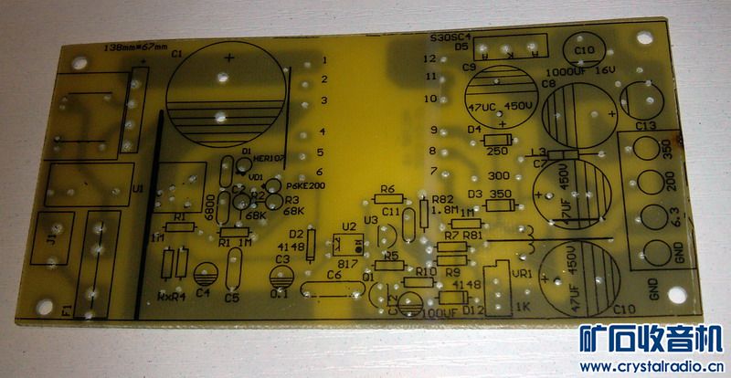

因为是按120--150W级别做的,开关变压器体积较大板子很难做的很小,装在变压器壳内实在没信心。
按照老布局又做了一块板子,优化了某些走线,尺寸138mm*67mm。最终做出来是个扁平的长方形。安装在胆机机壳上方,可占据原电源变压器与整流管的位置。安装于机壳内部,可置于输出变压器下方。
先按成熟的布局做出来,以后想折腾了再试验您说的布局。

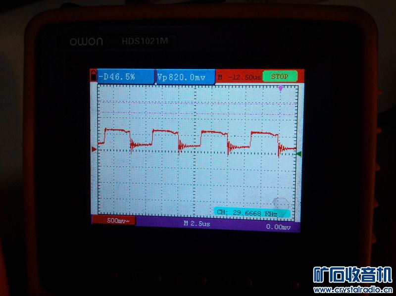

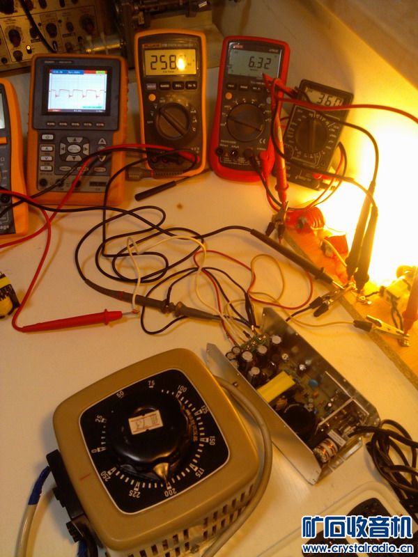

 楼主| 发表于 2014-1-12 23:52:25 | 显示全部楼层
这几天继续折腾,重点还是增强稳定性。
重新布线做了块板子,排除布线不良产生的干扰问题。换装247、249,还是不启动。确认为这一批IC里TOP249、TOP247质量有问题。
新购TOP249和一块电感表,测量之前使用的变压器,初级电感量居然超了一倍,不热才怪!
按实际测量值重绕变压器,新板子换装后买的IC,并制作了外壳。这次已经很稳定了,通过长时间满载测试。
重绕变压器,按仪表显示调整气隙,使初级电感量与计算值相符:
用1mm铝板做外壳,外壳兼做散热器:
测试不同电源电压下电源的稳定性,90V--260V均通过。温升最高80度,输出电压6.3V、260V、360V。

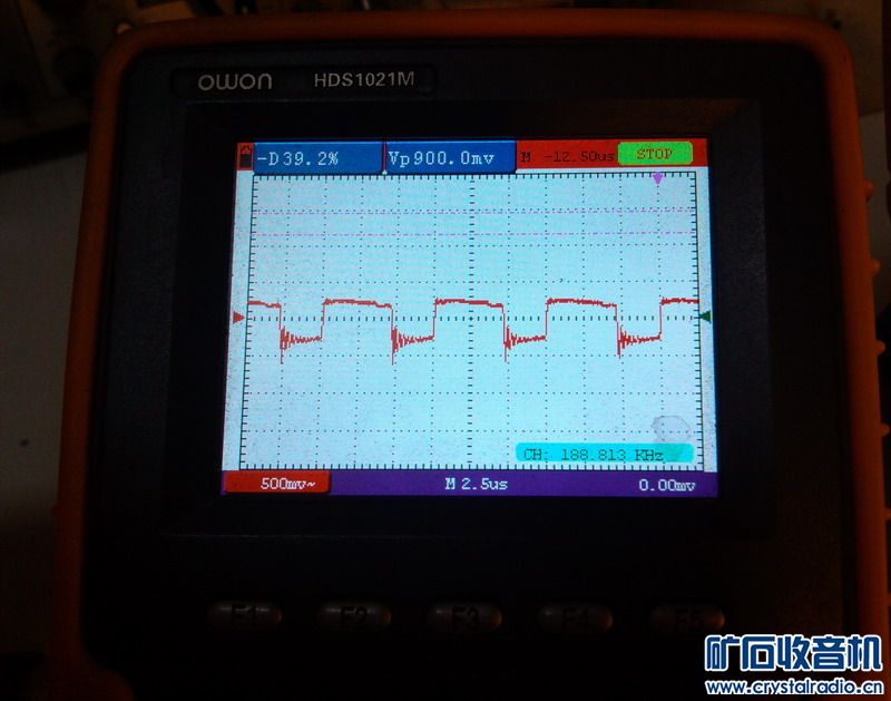

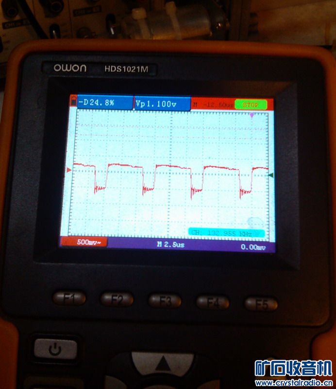

保证电源长时间稳定工作的关键--MOS管开关占空比,交流输入90V、150V、220V、260V时的占空比,除90V输入时稍高以外,其他均符合设计值,:
(无高压探头,波形为电阻分压后测得,电压值不准)
