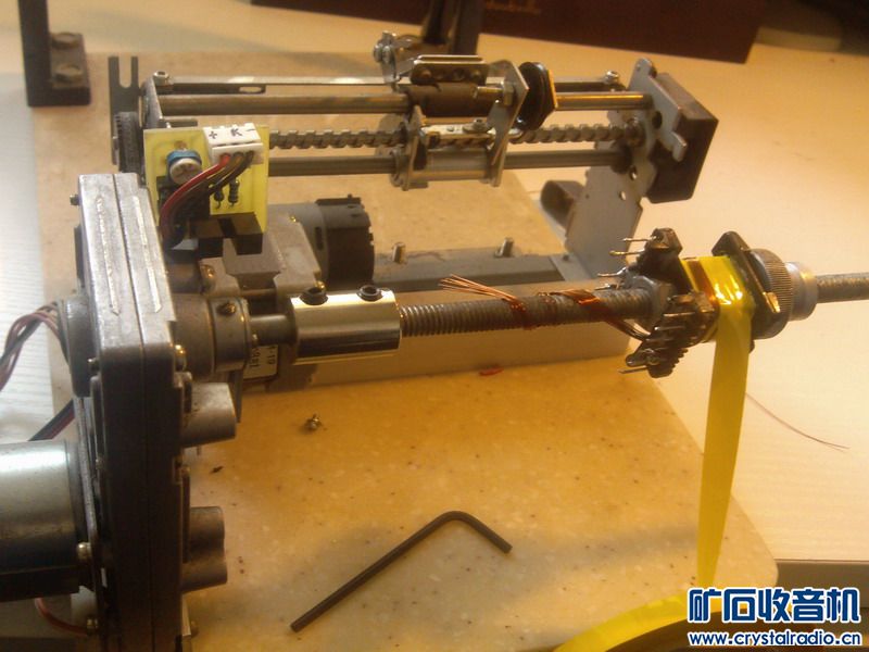

DIY胆机用开关电源,折腾一个月,终于通过初步测试。

  表示强烈祝贺。虽然开关电源在胆机里不是什么新鲜事,而且有些“纯胆” 排斥开关电源。但是您这项制作在矿坛里仍然可以算是一个突破!
您帖子里也说了,以前还没设计过开关电源,就能一次成功,还做的很不错。
我前好几年就说过,胆机完全可以用开关电源供电。最简单的实例,电视机、机顶盒、DVD等视听电器,目前全是一水的开关电源供电,也没见什么不好的。
  高压输出回路,实际应用中完全可以再外接低频扼流圈和大容量电解进一步滤波。这已经都不是问题了。
现在就怕开关电源工作中产生的电磁干扰会 窜进输出变压器或者信号回路对 放大电路产生影响。比较实际中,这些元件离得都比较近。
一个小小建议,仅供考虑啊。能否考虑下用两个开关变压器,把高压回路输出和 低压的灯丝电压输出做到隔离开。两组输出的“地”各自保持独立呢?
不知道您这电路的开关频率是多少?
还有就是您说的延时问题。一般来说灯丝电流小于6~8A的管子,无需灯丝延时。高压输出延时,小功率管子20秒足以,中、大功率的管子可以掌握到30秒到2分钟左右。当然了,需要延时1、2分钟的管子,估计得FU80、FU33这类的大管了,所以不用考虑这么多。

 楼主| 发表于 2014-1-1 21:05:26 | 显示全部楼层
海河 发表于 2013-12-31 22:33
表示强烈祝贺。虽然开关电源在胆机里不是什么新鲜事,而且有些“纯胆” 排斥开关电源。但是您这 ...
多些海版您的认真回复。
DIY的玩意里面用开关电源的不少,对开关电源并不心存芥蒂。但只做过那种非隔离的低压开关电源,这种市电高压直接供电、隔离输出的电源以前没亲手做过,想尝试一下。特意选了个简单电路,但遇到问题也少,主要是开关变压器的制作很麻烦,初级电感量计算值与实际对不上,没有电感表只能逐渐增减线圈逐渐试,折腾了1个月才算找到点门道。期间炸管3-4只,变压器绕了好几个,呵呵,当初把这玩意想简单了。
波纹可以用增加LC滤波改善,设计之初想尽量弄得小巧些,板子面积不大,只做了一节LC滤波。回头增加LC滤波节数试试能不能把波纹再降低些,实在不行就按您说的外接滤波措施。
干扰问题,打算是做个屏蔽盒把电路板包起来。板子特意弄成长条形的,将来装在胆机机壳内部、输出变压器下方,胆机机壳省了电源变压器和整流管的安装位置,能有效减小机壳尺寸。
您说的几组电源不共地的问题好解决,高低压输出绕组分开绕就行了,和传统变压器道理一样。现在测试的电源就是如此,只需把变压器高低压绕组两个连接脚间的铜箔割断,高压负极用线引出即可。但因为与主输出没有叠加,高压的稳压效果会差些。
开关频率是133KHz,当初选TOP系列IC也是看上它的开关频率高点,高出音频两个多倍频程了,想着能减小些干扰。
因为有几组特别高的电压输出,芯片本身的软启动功能应付不了,带负载上电直接就保护了,外接软启动电路不能省。现在做的软启动时间是1秒左右,也能保证电源正常工作。这个启动时间可以调整,但灯丝电压与高压是绑在一起的,同步上升不能单独控制。您看根据这种特性,有必要高压延时吗?若延时,灯丝电压也是跟着逐渐增加,启动期间会出现灯丝加热不足的问题,对管子有什么影响?

发表于 2014-1-1 21:15:35 | 显示全部楼层
bg1trk 发表于 2014-1-1 21:05
多些海版您的认真回复。
DIY的玩意里面用开关电源的不少,对开关电源并不心存芥蒂。但只做过那种非隔 ...
谢谢。其实坦率的说,我本人一直比较关注胆机能用的开关电源。
看了您的回复,别的都不是问题了。比如滤波完全可以用外接铁心电感来实现。
软启动,暂时阶段没必要使灯丝电压缓慢上升。其实屏耗、电压都不太高的功率管高压电源也太必要软启动。最简单的解决办法就是高压供电处接一个独立的开关就可以了。先开灯丝再开高压。
对于一般应用,133K的开关频率已经够了。但是对于追求“高烧”的圈里还是低了些。我所知,欧美成品的高端开关电源,已经能把频率做到1M以上的了,当然这也是少数。但一般来说,我觉得假如再不特别费劲的情况下,频率还应该再有所提高,能突破200K是最好的。

开关电源:频率上几百KHZ到上KKHZ问题不大,现在的场效应管都能使用。问题在高压整流没合适的高压肖特基,勉强用1000V的超快恢复二极管仍旧无法工作在普通的超过200V电压的反激电路上,解决办法一是让反激电路工作在非连续状态,二是至少两个1000V串联才勉强可以使用。超过200KHZ的频率就最好用场效应管同步整流才能输出比较高的高压。
当然用半桥或全桥能输出更大的功率,因为峰压不会像反激这样高,并且有一半周期让整流管有充足的导通和关闭的时间可以降低对整流管的要求。
发表于 2014-1-1 21:56:32 | 显示全部楼层
另外,灯丝高频整流供电必须与高压公地,否则灯丝干扰非常巨大。对于整个高频电源对功放和工频变压器供电的比较。高频供电功放的信噪比远低于工频变压器供电功放。即使功放输入开环功放输出电压也可以做到低于0.5MV以下(得益于灯丝和高压都是稳压供电)。玩高频电源好多年了前段时间还特意对自制的系统作了测试和比较。
 楼主| 发表于 2014-1-1 22:25:08 | 显示全部楼层
看了您的回复,别的都不是问题 ...
很遗憾,这个芯片的最高频率就是130KHz左右,频率固定不能调节。
就按您说的做了,高低压电源不共地,软启动时间满足电源正常工作即可,不考虑电子管保护问题。
这还只是电源,还要装个6P1的小胆机,才能知道实际效果如何。先把这块板子弄稳定投入使用,以后再尝试更高频率的其他芯片。
