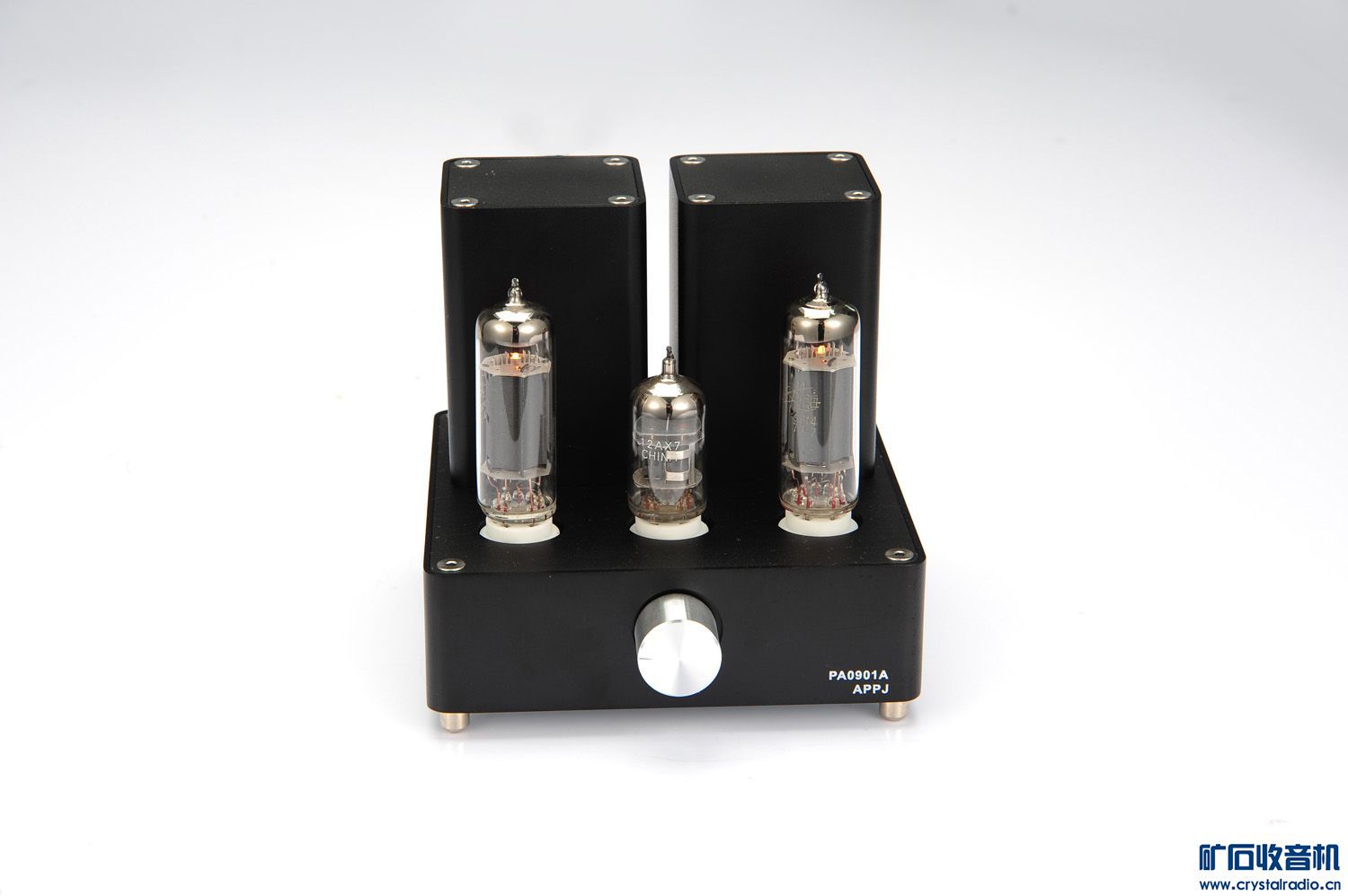

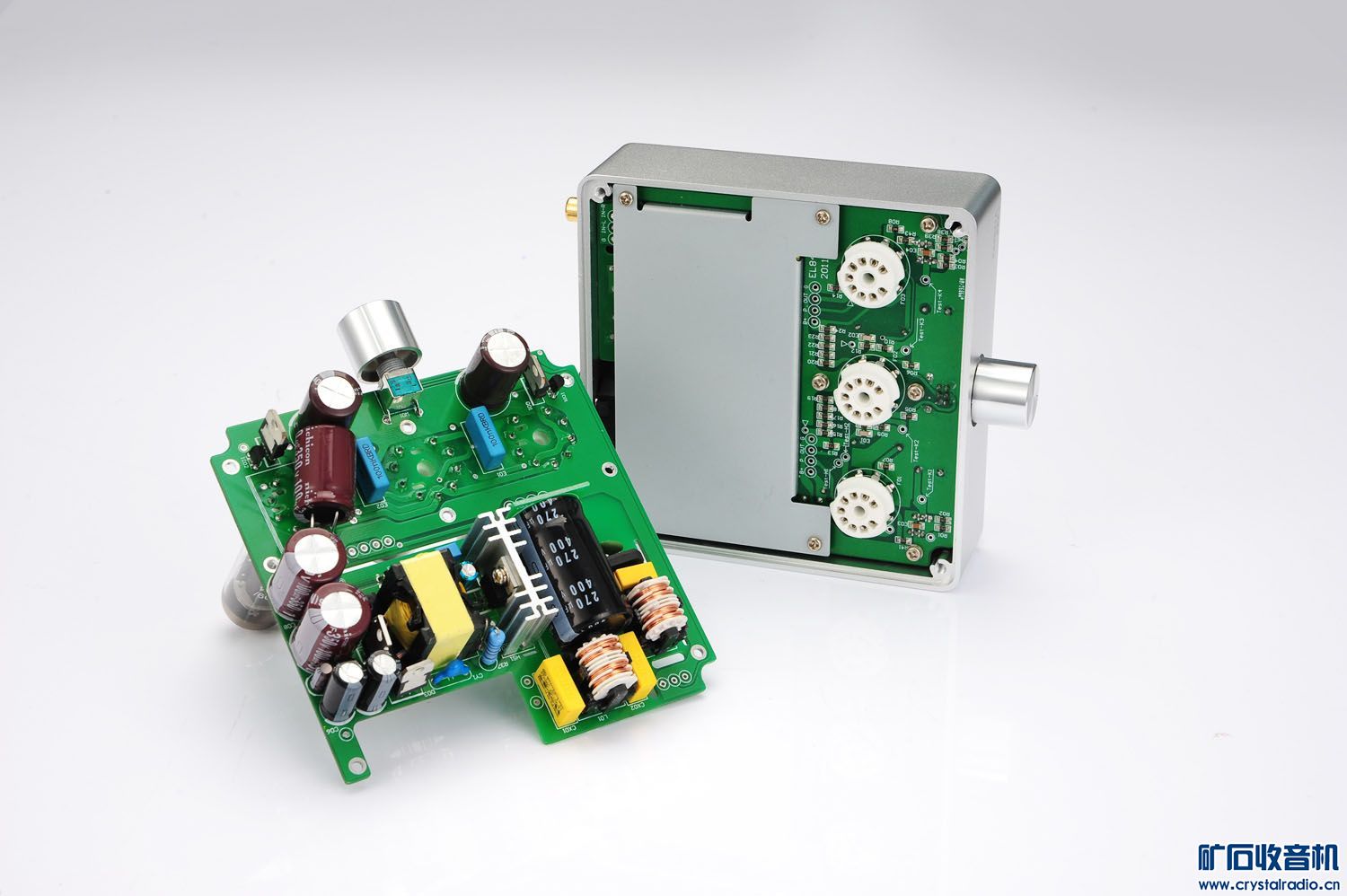

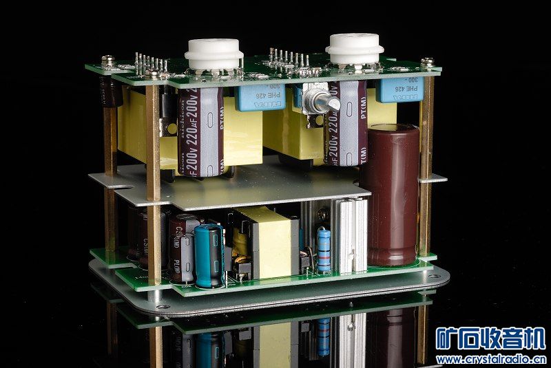

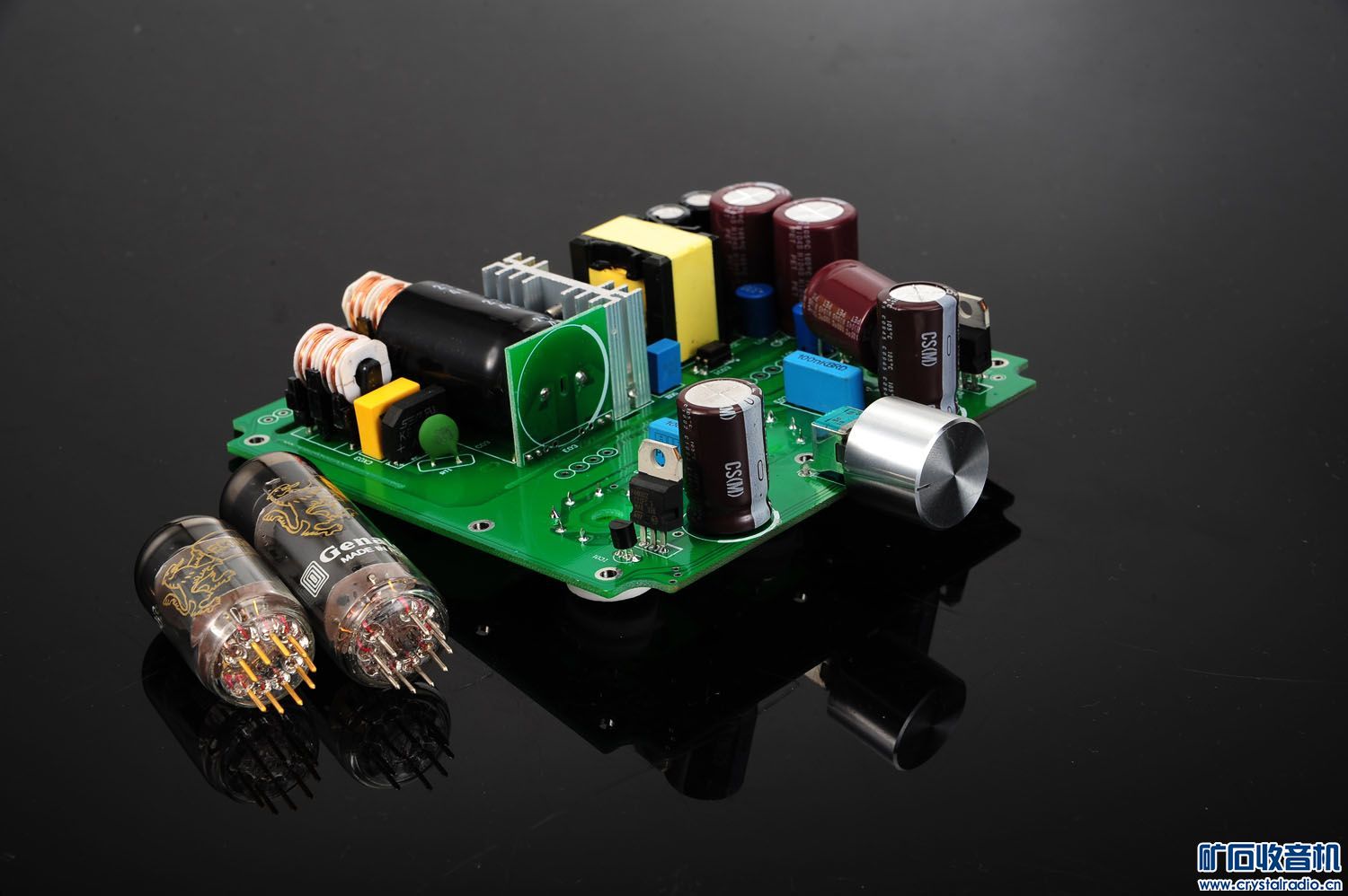

DIY胆机用开关电源,折腾一个月,终于通过初步测试。

你好,这个电源我弄了差不多2个月,遇到的难题也是变压器的制作,绕了十几只变压器反复试。
大概设计参数是KP值0.7-1.4之间,能满足其他参数的条件下KP值尽量大。VOR的值我最后用的是120V。
绝缘层不要太多,满足要求就行。初次级之间用3层聚酯胶带,其他绕组之间用一层胶带。绝缘层用多了漏感大。
用三明治绕法,初级分为两段。绕组排列为:初级1---反馈绕组----6.3V绕组---高压绕组----初级2
最好买个电感表,初级按实测电感量绕制。磁芯参数有差异,按计算匝数绕出来电感量不准,我的最大偏电感量差大了3-4倍。
