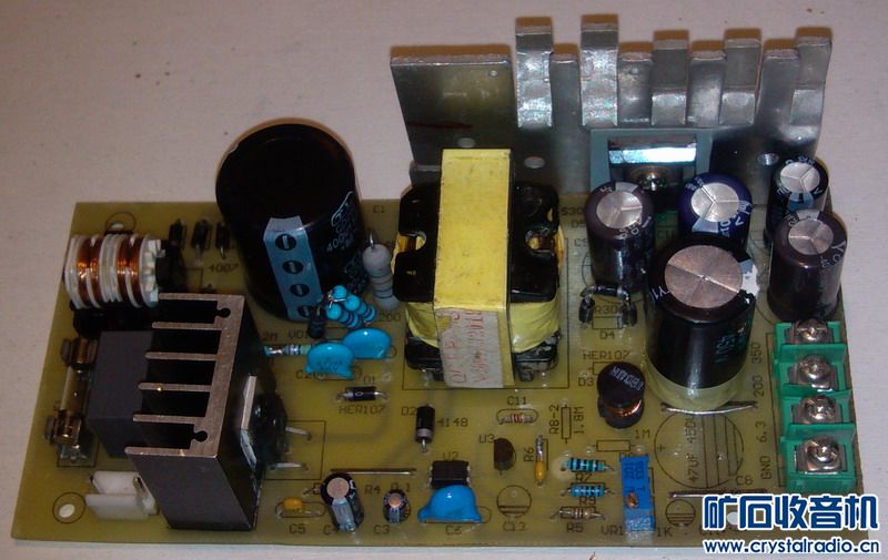

去年折腾胆机时富余一些电子管,6N1、6P1之类的。上个月手痒,想装个6P1小胆机给电脑用,因没有合适的电源牛,加上机器想尽量做得小巧,于是琢磨做个开关电源。
没有做开关电源的经验,为了尽量减小制作难度,电路形式为单端反激式,用TOP系列芯片。6P1小单端,电源40W左右就够了。想着怎么也折腾一回,干脆把PCB设计的大一点,TOP24*系列IC通用,根据芯片型号和变压器的不同,输出功率可以为30W-200W。
最终焊的实验板用的是TOP247、变压器磁芯为EER35或PQ3230,最大输出功率120W左右。
输出电压为6.3V、6A,300V或350V、200mA,400V、200mA,三路高压可任选两路同时输出。
6.3V可调范围5.8-6.6V,300V可调范围280-320V,350V可调范围320-380V,400V可调范围360-440V。在允许灯丝电压范围内,高压输出覆盖280V-440V,通用性比较强。

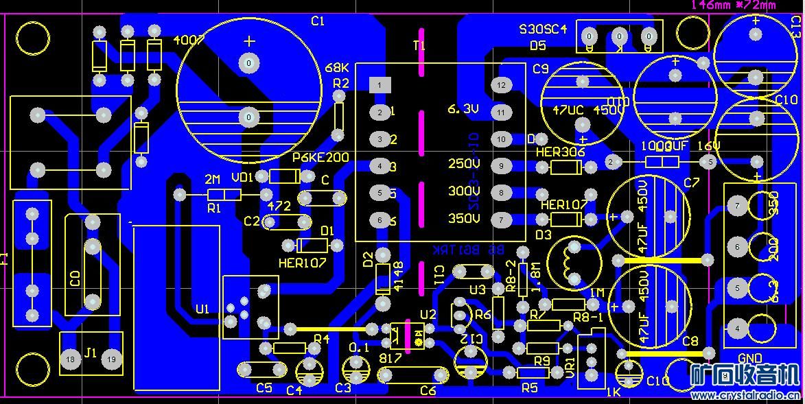

PCB:
这是测试版的PCB图,后续制作的板子变压器和散热器封装有变化。
实物:
测试板实物,最大功率120W。
测试:
高压360V负载是两只灯泡,电流120mA左右,波纹30mV。低压6.3V负载为汽车灯泡,电流6A左右,波纹200mV。
测试功率80W左右,室温22度,IC散热器最高温度60度左右,已测试3*10小时,输出电压稳定,板子没什么问题。
测试时的仪表显示
左:散热器温度51.3度。
中:高压输出363V
右:灯丝电压6.302V。
后:高压波纹,频率130KHz,幅值约30mV。
这块板子可以比较方便的加入软启动,目前软启动时间约为1秒。改进电路后,软启动时间可延长至分钟级。请教各位老师,若灯丝和高压缓慢同步增加,对电子管有什么益处或害处?因为只能做到高低压同步延时增加,请问有必要做几分钟的延时吗?

发表于 2013-12-30 22:47:18 | 显示全部楼层
老兄做的这个我喜欢
发表于 2013-12-30 23:20:45 | 显示全部楼层
关注,期待实际应用情况
发表于 2013-12-31 00:00:49 | 显示全部楼层
实际使用情况怎么样?(噪音干扰大不大)
发表于 2013-12-31 00:07:22 | 显示全部楼层
这个好,成本算下来多少?
发表于 2013-12-31 00:14:48 来自手机 | 显示全部楼层
几分钟不必了,几秒足够
发表于 2013-12-31 00:36:05 | 显示全部楼层
灯丝延时没有意义。除非是两块板,单独给高压那块延时。
发表于 2013-12-31 02:55:02 来自手机 | 显示全部楼层
这才是高人啊!基础知识扎实,有想法就能实现了。
发表于 2013-12-31 05:30:38 | 显示全部楼层
延时是指先加低压(灯丝)待阴极预热后(几秒)再加高压。
发表于 2013-12-31 07:22:59 | 显示全部楼层
朋友的PCB板开发设计的非常好,非常羡慕。灯丝不用延时,高压根据电子管需要30秒左右可以了,如果做不到是不是可以高.低电压两块板分开设计。虽然纹波还可以但是实际使用中看看对功放信噪比有多大影响,期待朋友制作完后有个好结果。必定是很好的思路,如果效果好可以减少电子管功放的重量和器材的占用空间。
发表于 2013-12-31 08:16:58 | 显示全部楼层
好帖子,支持楼主的大胆尝试及探索。
发表于 2013-12-31 08:26:40 | 显示全部楼层
对开关电源很感兴趣,也做过类似楼主的电路,用在6p14推挽,支持探索
发表于 2013-12-31 08:50:02 | 显示全部楼层
太支持了,以后就完全规避笨重的变压器。只是要注意安全。
发表于 2013-12-31 09:03:06 | 显示全部楼层
很感兴趣。对收音机的干扰大不大?
发表于 2013-12-31 09:07:17 | 显示全部楼层
我认为装胆机还是传统变压器好,开关电源多年前很多尝试过,结果都不如人意,得不到多数人认同,要不然早有人开发推广了。当然玩玩是可以的,6P1反正不值钱。
