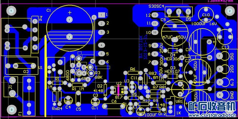

DIY胆机用开关电源,折腾一个月,终于通过初步测试。

开关电源:频率上几百KHZ到上KKHZ问题不大,现在的场效应管都能使用。问题在高压整流没合适的高压肖特基,勉 ...
目前高压整流已经是两只1000V3A的管子串联使用了,曾经用过800V的管子串联,不行。

bg1trk 发表于 2014-1-1 22:25
很遗憾,这个芯片的最高频率就是130KHz左右,频率固定不能调节。
就按您说的做了,高低压电源不共地, ...
嗯,已经很不错了。先试试吧。
至于后续的情况,我就这么随便一说啊,您也别太当回事。
外形的情况,我有个小小的想法,也算是随便一说。您看看能否把板子改成上下的两张板,板子直接可用用铜柱固定住。这样从扁平的长条外形就能大致变成个方块了,再制作或者购买一个密封的变压器罩,把电路装整个进去“伪装”成普通变压器的样子。
就行这样:

发表于 2014-1-2 06:12:24 | 显示全部楼层
我给你个好锦囊妙计.
                                                  高压电路用简单的延时小继电器电路即可完滿解决
                                                                                                                                     73
发表于 2014-1-2 06:21:46 | 显示全部楼层
电容离散热片太近,很容易高温早衰

 楼主| 发表于 2014-1-2 20:37:55 | 显示全部楼层
无烟男人 发表于 2014-1-2 15:50
希望早日有套件供应,严重关注中!!!
正在继续折腾,板子已经焊烂了。根据测试结果,修改了部分走线,正在做第二块测试板。

 楼主| 发表于 2014-1-2 21:23:27 | 显示全部楼层
海河 发表于 2014-1-1 22:40
嗯,已经很不错了。先试试吧。
外 ...
多谢您的建议,因为变压器和滤波电容的个头都不小,还要照顾爬电间距和散热,做成两块板有点难度,慢慢完善吧。
发表于 2014-1-2 21:29:09 | 显示全部楼层
bg1trk 发表于 2014-1-2 21:23
多谢您的建议,因为变压器和滤波电容的个头都不小,还要照顾爬电间距和散热,做成两块板有点难度,慢慢 ...
成品的变压器罩子,也有体积不小的。 爬电问题可以适当增加艰巨。散热可以在罩子上开些细孔。  滤波问题可以加“外挂”解决
发表于 2014-1-2 22:09:14 | 显示全部楼层
把袖珍调幅收音机调到中波段靠近开关电源,如果存在高频电磁波干扰,收音机会发出明显的噪声。这没有包括从电源线传输出来的高频干扰。本人使用过开关电源,感觉它的致命伤就是高频干扰难解决。
