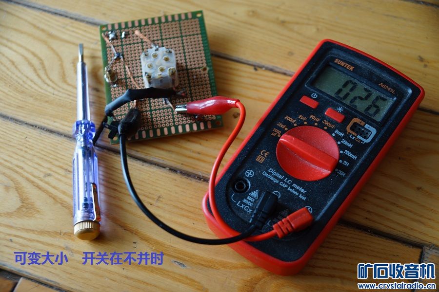

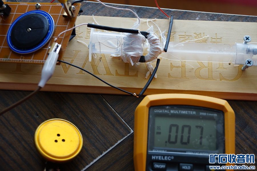

 楼主| 发表于 2014-5-15 04:23:41 | 显示全部楼层

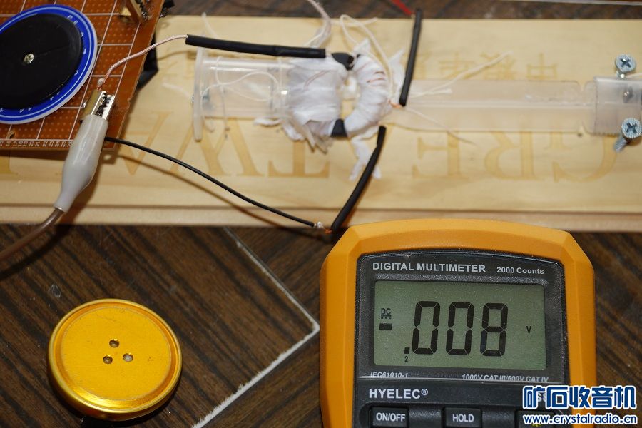

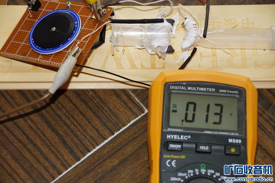

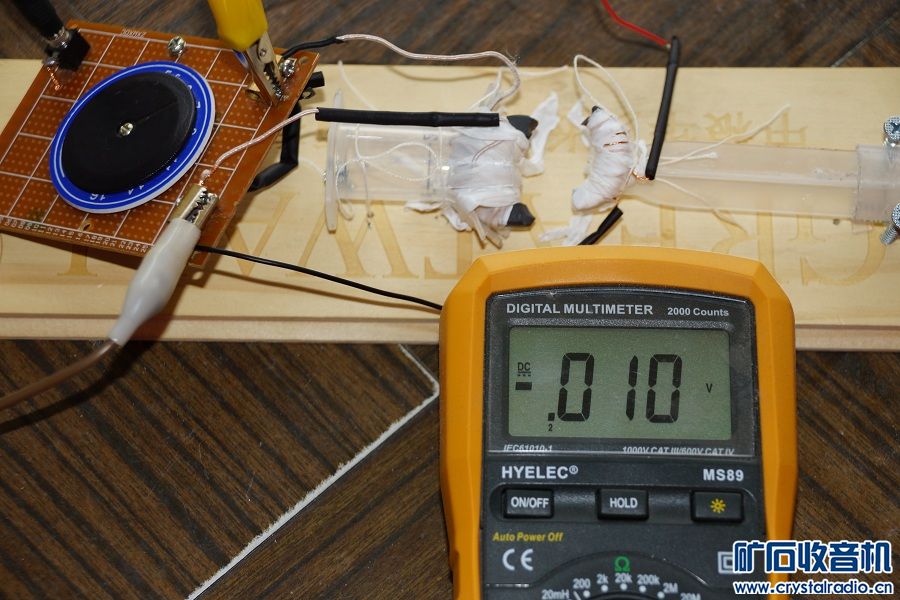

可变的数据
 楼主| 发表于 2014-5-15 13:34:41 | 显示全部楼层

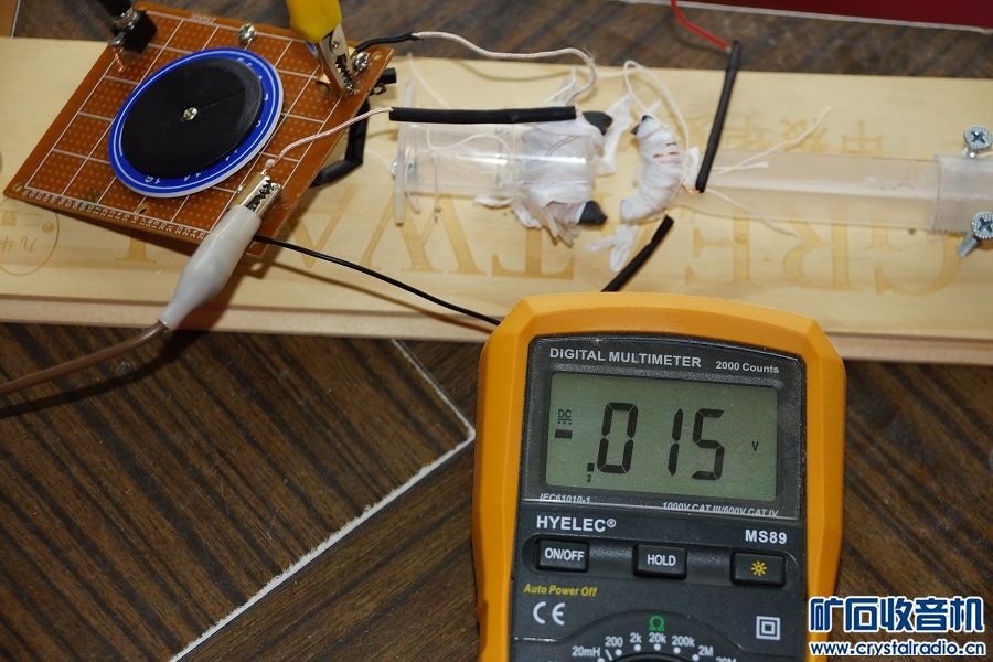

接收能力
在远近是1MM 到2MM 时
接收到3个台
二个声音大 一个小台
远处也是三个台 但声音小好多
二个半磁环 近到一起时
只有一个台 声音也大 但听起来
也不比别的 大多少也不小多少
全程电压 就大是0.016 没照到
0.016时 是的人体感应时才有
现在的问题是
1为什么最大信号出现在人体感应时 在2MM 远近时有强的人感应 远的或近的 全没有
2 开口的磁环 是比完好的磁环 台多 声音也大 这是为什么?不能只说是Q高 现在想知道为什么 开口的磁环 磁阻大了好多 到Q高了?
3 现在的结果是 2极管的机器 声音最大 台只有二个 3DQ 用这个开口磁环 声音第二 三个台 IC收音机 7到6个台 声音最小.IC机用的大环 二极管和开口磁环用的室外天线.
4 二级管机用的二个耳机串的声音最大 3DQ只用一个300的耳机最好 IC的也是一个300耳机好
5 725 对二级管 对IC 带64欧耳机有用  对二极管和3DQ 没有用 我只有300耳机 没有高阻耳机
6 耳机 对台的位置有好大影响 换耳机了 要重调台 如耳机电感 加大 台会向高端动 还是低动?
7  对SW 磁环开口后 台少了 声音有点大 但台少了不少 为什么 磁环开口没动线圈 是冲开的.前有相片
等答案
谢谢

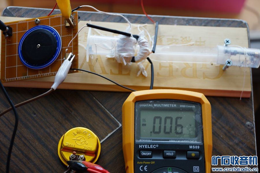

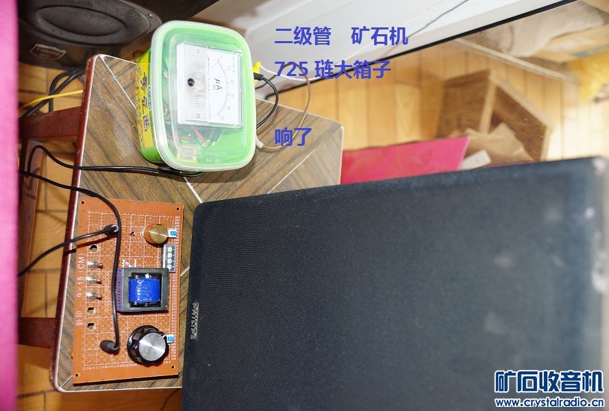

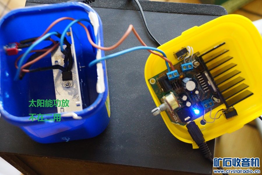

 楼主| 发表于 2014-5-15 19:39:06 | 显示全部楼层

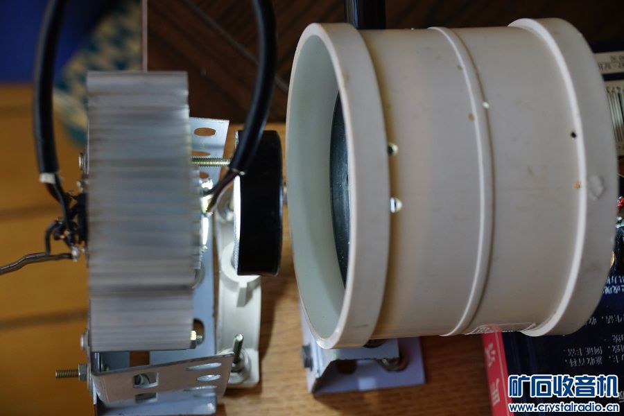

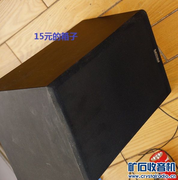

二级管矿石机
加725 带起来了 一个书架箱子

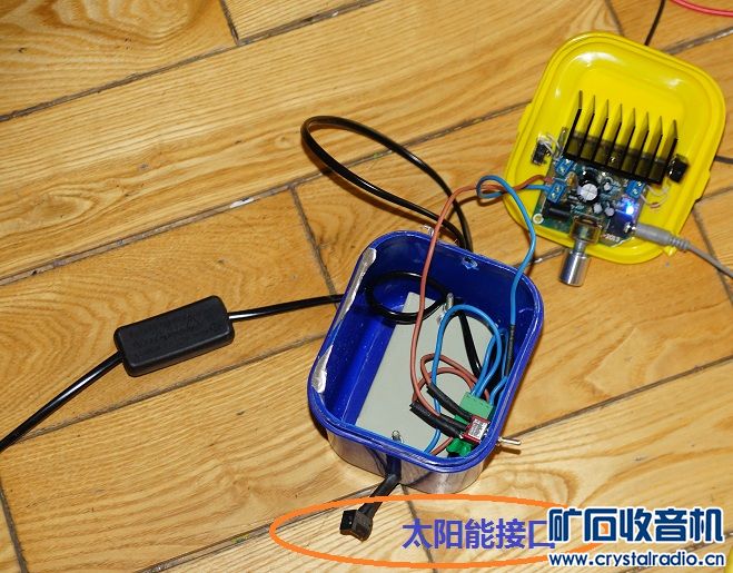

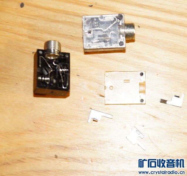

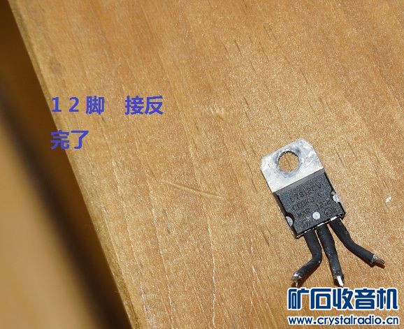

 楼主| 发表于 2014-5-16 05:30:41 | 显示全部楼层

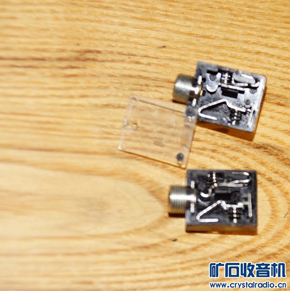

二半的磁环 加小电感一样工作
用线焊 3DP的后果 就是脚少了 没用了
还是用立体声头和座吧
座去脚的过程 请看相片

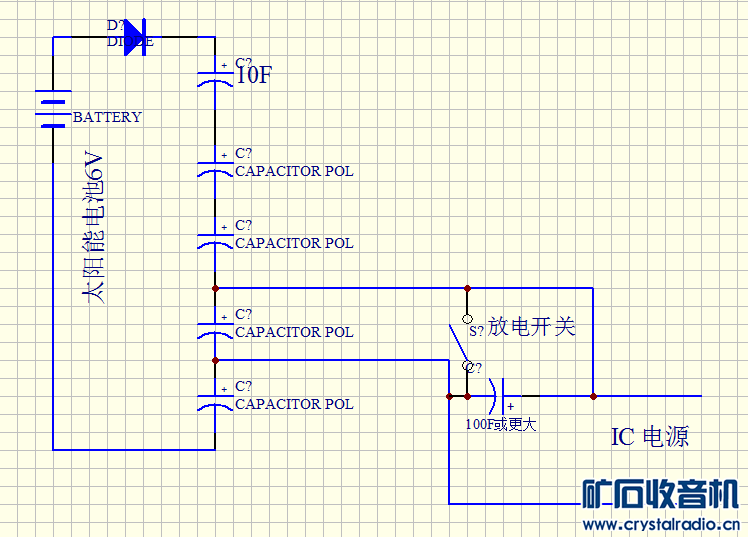

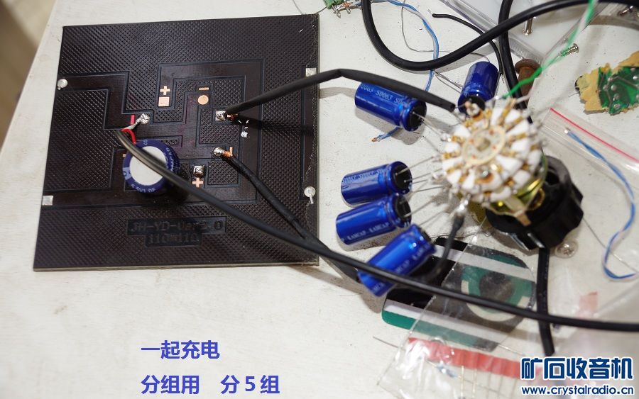

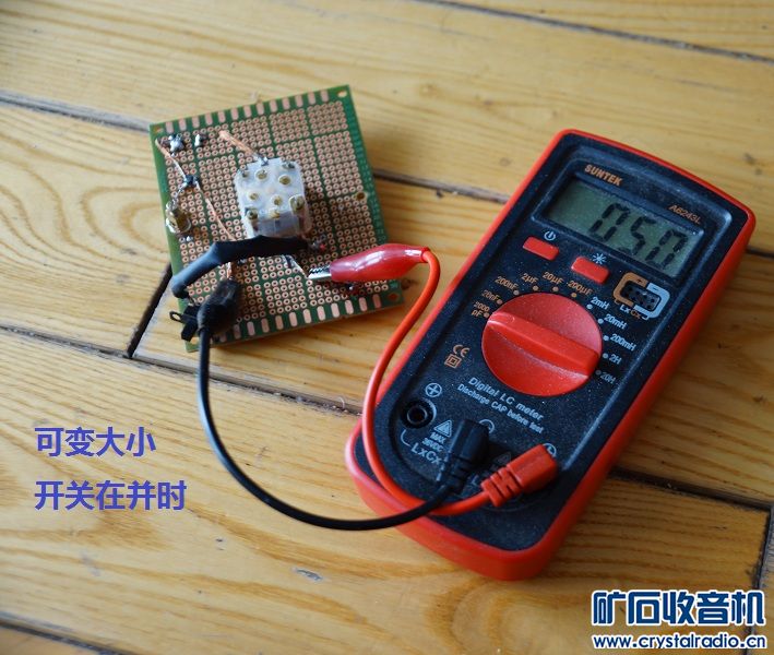

准备做一个混和电力 IC 准矿石机
用太阳能和无线电能二个
无线电的试成了
现在试太阳能
1F 能工作30分钟
时间太少
找10F 试试

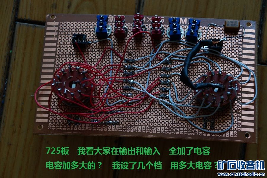

725 板子 上电容一般用多大?
板子 架子起来 了
电容 ?

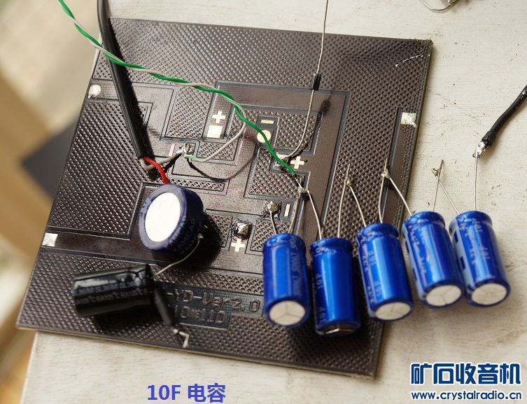

 楼主| 发表于 2014-5-17 14:09:31 | 显示全部楼层
10F 电容来了
买少了
电压还是高
不能用啊
还要去买才成

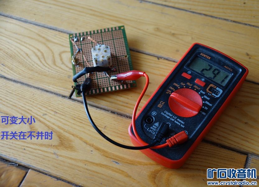

 楼主| 发表于 2014-5-17 17:37:10 | 显示全部楼层
要保证收集到电容中的电能全用上
还真不好做
IC机的工作电压 0.7-0.85V
高了低了全不成
放电到0.65后 电容中还有大最的电能 用了的不多
相当水库的水在0.65后全没用了 只用了 0.85到0.7间的 才用了为0.15的 用不到的比例太高了.
效率太低
有什么方法 能提高效率?
用太阳能 以后能听电视了

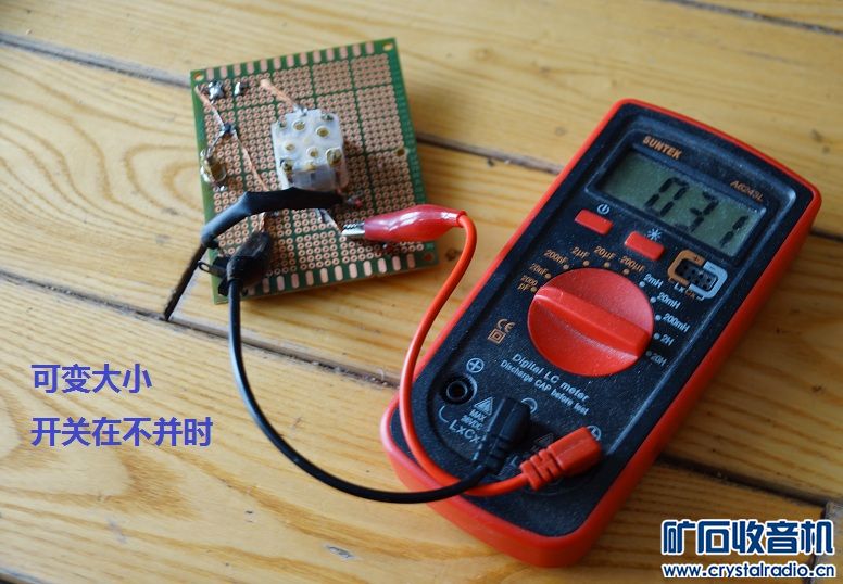

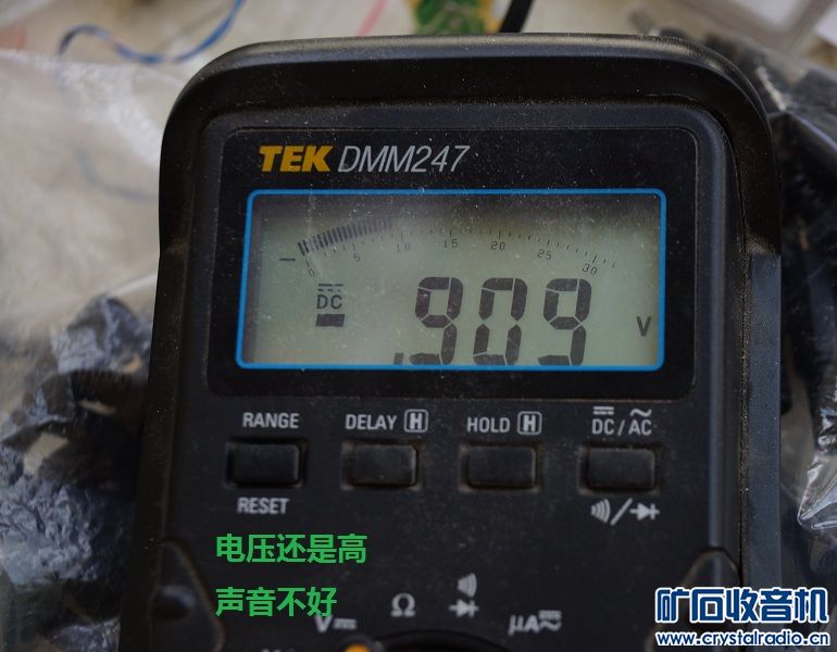

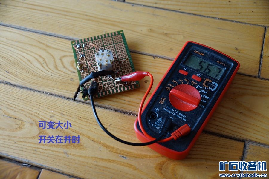

 楼主| 发表于 2014-5-18 06:36:52 | 显示全部楼层
这个电源比我想的难做
一是电容买少了 10个才成
只有5 个
二是 本想不加二级管 电瓶上就不加 电容不成 一定要加
三是 不想用 电阻 二极管 等会用电能的元件 只用存能元件
电感 电容是存能元件 但 电感是电流稳定 电压不压 不能用
只有电容了
用电容 要是并在一起
用别的限压
能实现 但充电能量 大部分 用在限压上了
用串的方法  能量用的全
全现在是电压太高 1.1V
电容多才成
在IC上并一个大电容 实现降压 但保证能量不少
用开头 换电容 一个电容 电压下来了 换别一个电容
用好的电容比 能保证电压不大过 1.1V
又能提高电能的效率
现实验的结果是 10F 能工作 3小时 5只电容能工作10小时
要是有10只 10F 电容 加2只 50F的电容 这个电路可能就成了
个人认为
本电路 能用在各种的太阳能电压和输出电压比上
只要电流不太大 相对电容放电。。
要是能没有开关更好
不用开关要能实现 串并变化 或是用开关一下能完成 串并变换也成
我这个没做到
又电路加了放电开关 这个一定要加

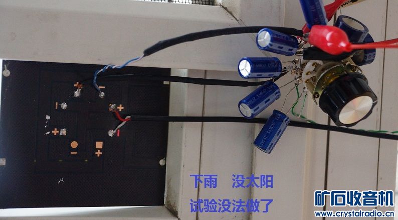

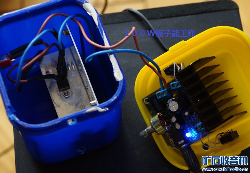

 楼主| 发表于 2014-5-19 06:23:07 | 显示全部楼层
没太阳
试不了
这时少串电容
6V 100MA板是能工作了
但 少串电容 太阳正常时 电压就太大了
要做到不用人来调 对太阳这二种情况下 电压全正常 真不好做
下雨天 一般会防雷的事
我没关无线能接收 就看表头 乱动
好在没坏
要是下雨
无线能量不能用
可太阳也没了
太阳能也不能用
只有风能用
