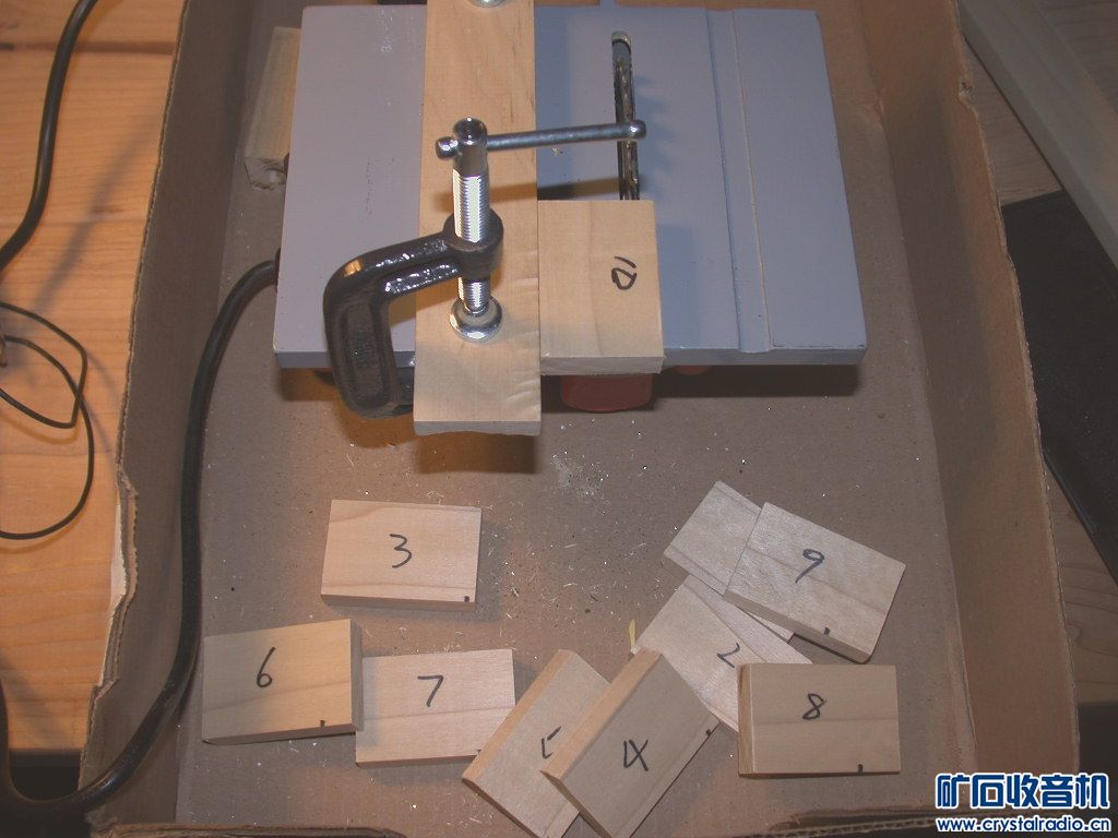

 楼主| 发表于 2014-1-9 04:10:30 | 显示全部楼层
经过长途跋涉,订购的变压器线框和新做的电路板终于到了。幸好留了足够多的时间,看起来大概能在大赛截至前完成作品。本贴下面的图是关于我如何做木心的。有线框为什么还要做木心?我是为了上绕线机方便,中心孔位置准确的话绕起来比较平稳。
第一百三十一图,到了,左边两个线框现在用不上。
第一百三十二图,买的木条,画上线准备截断(其实最后没有按照线截):
第一百三十三图,截断后编号,准备上小台锯锯窄一点:
第一百三十四图,锯窄后放进线框看看:

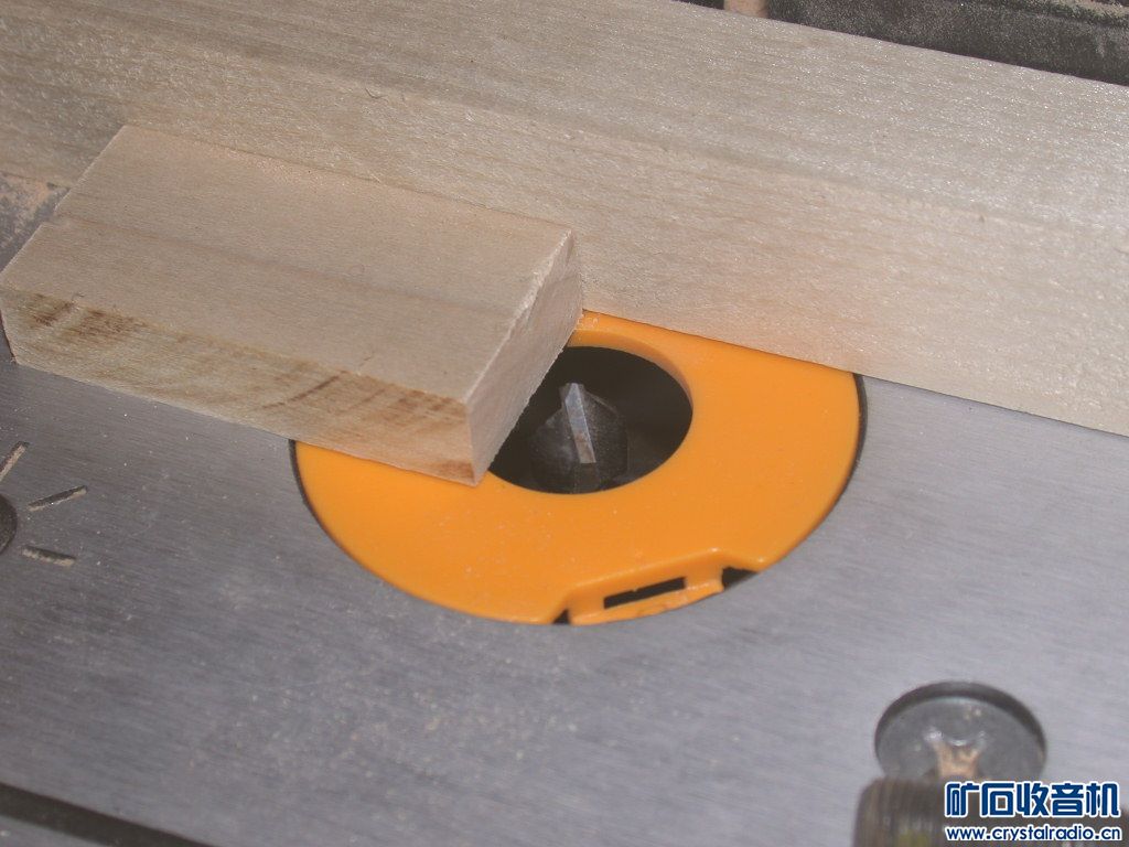

第一百三十五图,用修边机开槽:
第一百三十六图,好久没用了,进料方向不对,又徒手不敢压紧,结果开成这样的槽:
第一百三十七图,找来一个按砂纸的橡胶块压紧,方向又对后,开好了槽,装上绕线机看看,
第一百三十八图,三个线框都差不多可以上绕线机绕线了
今天的活到此为止,谢谢观看。

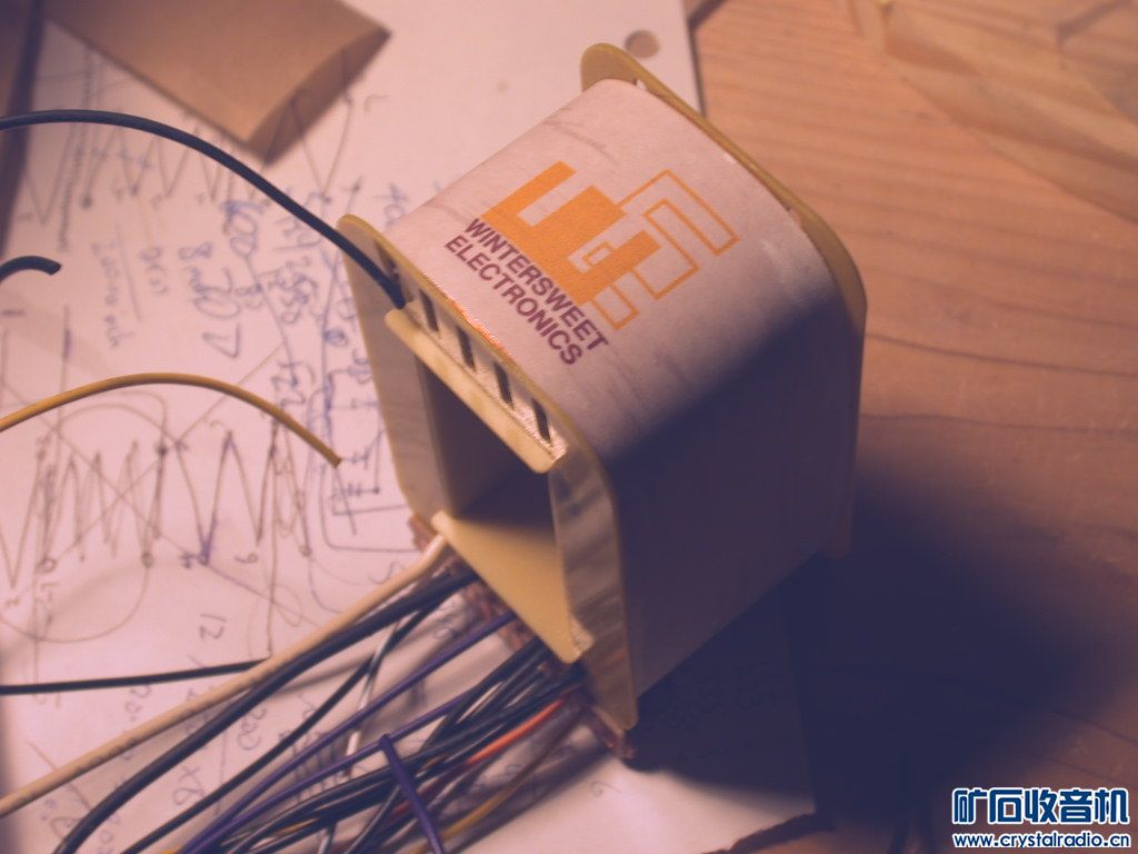

绕电源变压器也是费了很多的力气,主要原因是因为做事总是想要做得最好,结果余量留得太小,结果是绕不下。幸好是自己设计的,临时改变设计,也算是成功了。
第一百四十七图,垫纸,专门打印了怎样绕变压器的文章,裁开做垫纸。有这个灵魂在里面希望绕制成功。

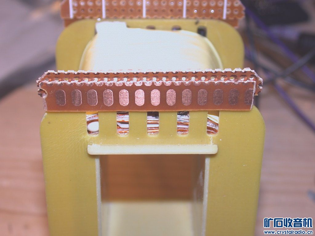

第一百四十八图,因为测算发觉占地太大,拆掉一百四十六图绕好的初级,用细一号的线重绕。然后加隔离层。剪掉一些头子防止短路。
第一百四十九图,然后绕输出管灯丝绕组,两组。为了减小占地,用6线并绕,其中四线并联成5V绕组,另外两线并联后和另外一层对应的并联的两线串联,形成10V绕组。绕完后有两个5V绕组和一个10V绕组。6线并联绕太难了,以后坚决不这样设计了。
第一百五十图,发现引出线的端板太短,用快干胶接长一点。
第一百五十一图,视觉效果不错
第一百五十二图,发觉不太容易绕下,所以另外找了薄一点的纸裁好准备当垫纸。
第一百五十三图,绕阿绕,手工排线累死了
第一百五十四图,工作间一瞥,正在绕高压部分
第一百五十五图,绕好了半边后发现剩下的绕不下,干脆改变设计,从全波整流改为桥式。负压用西线绕,这样就能绕下了。图为绕好高压和50V绕组后。
第一百五十六图,最后一个负高压绕组,用细线就能绕下了。反正电流小。改为乱绕(注意一个方向到底,不能回头绕,否则线间电压会太高)。在垫纸上画好线,虽说是乱绕,也是按照线一组一组绕的。
第一百五十七图,绕好了。累人啊!
第一百五十八图,打印个纸贴在外面,还挺好看。
第一百五十九图,原设计(绕不下)和更改后的设计(恰好绕下,最后剩不到一个毫米)。
今天到此为止,谢谢观看。

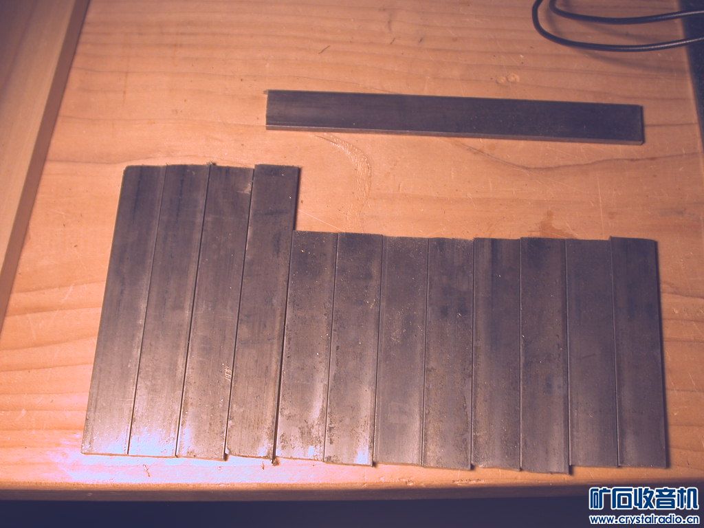

第一百六十二图,用个木条压住钢条,也用作给伸缩锯导向之用。买来锯铁的锯条,用起来还不错。
第一百六十三图,锯好的钢条,锯的时候放一点量,因为很难锯得准确。又有一点歪。
第一百六十四图,两头用直角铁尺画好线,准备用锉子锉平。

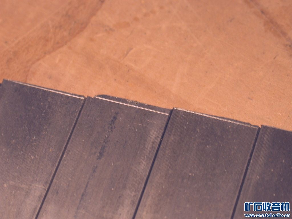

第一百六十五图,锉的时候继续利用那个木槽来夹持
第一百六十六图,锉平一端了
第一百六十七图,直角尺看看
第一百六十八图,另外一端也锉平了,也锉到一致的长短

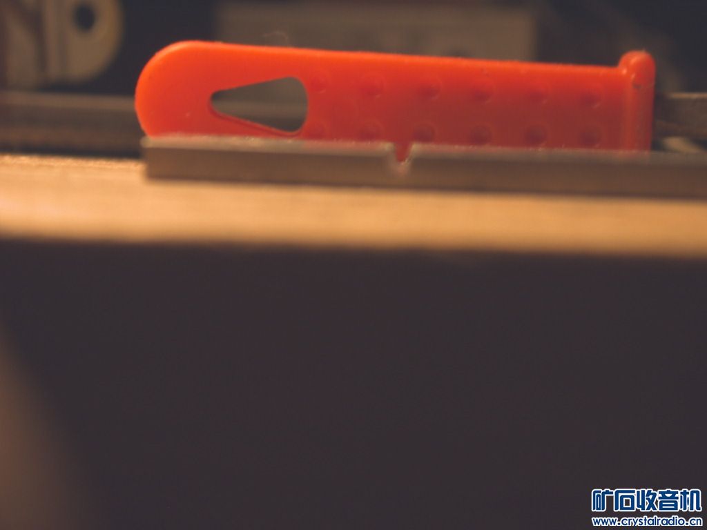

第一百八十三图,用锉锉成V型槽好折弯
第一百八十四图,上台钳折弯

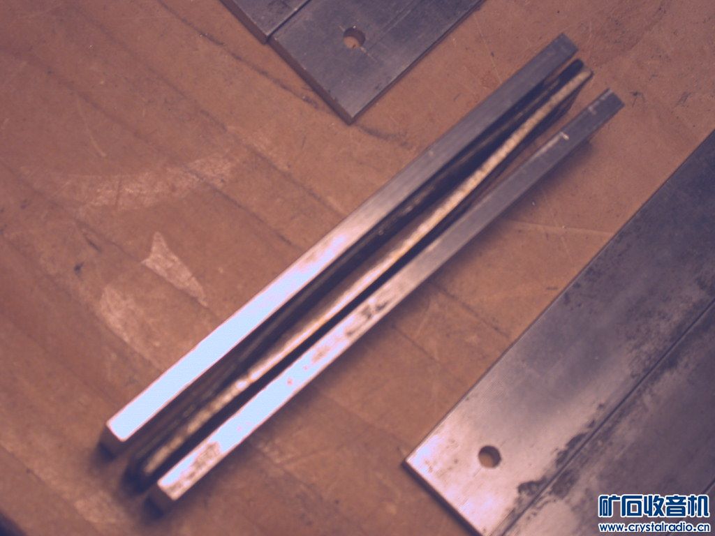

第一百八十五图,第一个折弯,有少量断裂的地方,没事,用小罐气焊枪在缝里灌上焊锡就好了。
第一百八十六图,第三个第四个就用加热后折弯的办法了
第一百八十七图,第二个全折断了,用一个好的在底下把两片保持位置,然后上焊锡膏和焊锡。尝试了电烙铁枪效果不好,最后还是上的小罐气焊枪+焊锡丝
第一百八十八图,四个放在一起看看。很整齐。
第一百八十九图,再来一张。有发黑的地方以后打磨一下就好了。最后一片有比较多的焊锡,到时候大部分锉掉,少量保留一部分加强力量。
