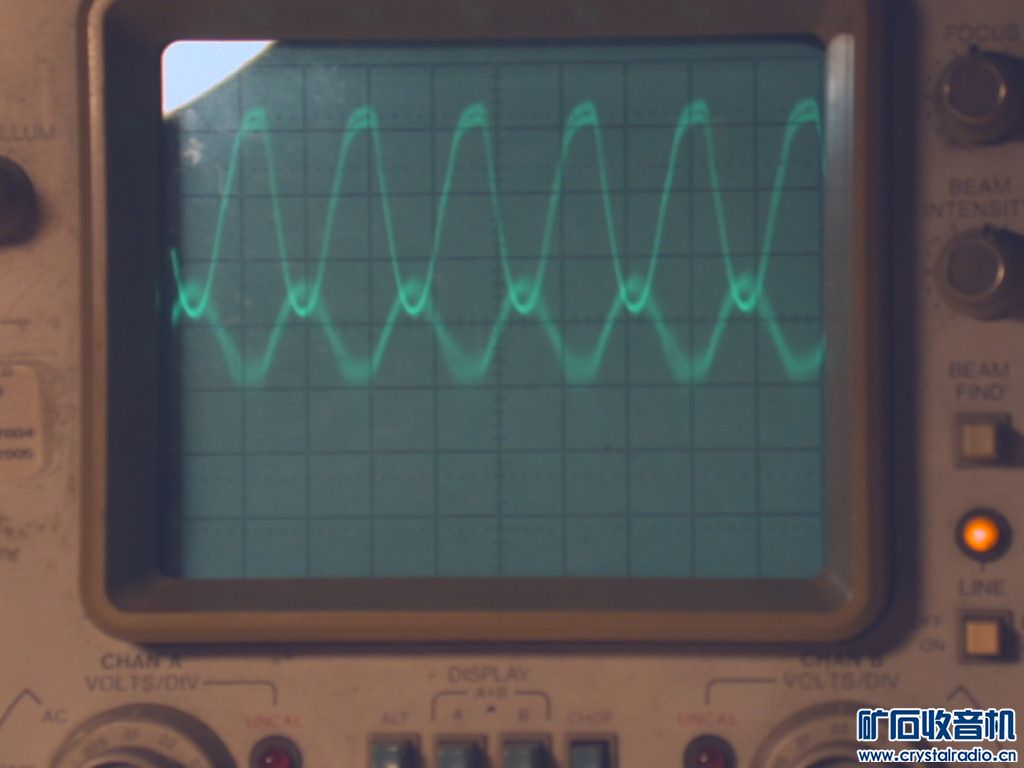

实测交流声对消电路。
第四十二张:交流电和我的指数电路产生的工频的二次方信号,将用于抵消灯丝二次方交流声。
第四十三张:示波器A-B模式显示确实是标准的二次方函数
第四十四张:实测对消前的灯丝交流声。上面是我产生的工频的二次方,下面是喇叭上实测二次工频交流声。一次工频交流声已经通过调整灯丝电位器去除。
第四十五张:通过电位器调整抵消深度(信号叠加到输出管栅极上)后,二次工频交流声完全抵消掉了。喇叭上也听不到交流声了。
补充内容 (2013-12-6 04:36):
第四十五张图抵消掉一次和二次工频后的剩余信号显得有白噪声的样子;已经确定是由Z3和Z4齐纳二极管噪声引起;通过并联一个电容后影响基本消除。
补充内容 (2013-12-6 04:38):
有时会出现一种奇怪的干扰,刺刺啦啦的声音;经过观察,来自于300B管的管座,似乎是有点接触问题引起。稍微按按或者左右晃动一下就消除了。

发表于 2013-11-21 10:47:21 | 显示全部楼层
U2的7脚输出BIAS和4脚输出HUM分别经电位器接电子管哪个极呢?是不是BIAS接栅极,HUM接阴极?调节两电位器使噪声相抵消吗?
 楼主| 发表于 2013-11-21 11:55:29 | 显示全部楼层
高不成低不就 发表于 2013-11-21 10:47
U2的7脚输出BIAS和4脚输出HUM分别经电位器接电子管哪个极呢?是不是BIAS接栅极,HUM接阴极?调节两电位器使 ...
图17上面的噪声对消电路是为我这个晶体管线性驱动电路设计的;如果把右下角那个信号取出来供给电子管驱动电路,则应该在经过调节电位器调节后通过串联电阻和串联隔直电容接入驱动管的栅极。如果噪声抵消不掉则可能是相位反了,把两个二极管各自反向后再试试。

发表于 2013-11-22 02:35:45 | 显示全部楼层
炉魔 发表于 2013-11-21 11:55
图17上面的噪声对消电路是为我这个晶体管线性驱动电路设计的;如果把右下角那个信号取出来供给电子管驱动 ...
那我明白是用HUM信号还做抵消了。如果我驱动电子管用直热管,那输出管也是直热管。如果在驱动管栅极接入信号抵消了驱动管的噪声,那么到输出管时,HUM已经消失,是不是也要在输出管也接一路抵消信号呢?最后还有一个隔直电容的容量应该取多大?
 楼主| 发表于 2013-11-22 02:46:59 | 显示全部楼层
高不成低不就 发表于 2013-11-22 02:35
那我明白是用HUM信号还做抵消了。如果我驱动电子管用直热管,那输出管也是直热管。如果在驱动管栅极接入信 ...
驱动管如果用直热的,比如和输出管一样的有灯丝中心抽头、依靠电位器平衡一次交流声的直热管,那么它产生的二次交流声和输出管的是 一样的;如果搭配得当、放大系数选择得当,驱动管产生的二次交流声可以和输出管的相互抵消。
如果用另外产生的二次交流信号来人工抵消,则只需要引入一次,因为人工的二次交流信号、驱动管的二次交流声、输出管的二次交流声,它们是相互叠加的(用dB来测的话),只要叠加出来等于0就行了。
