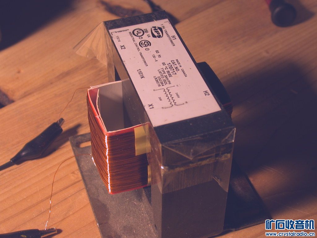

第九十九图,绕好线包,先测测这个Hammond铁心,铁心号称250VA,才3.2x3.5,似乎标得太高?测测吧。

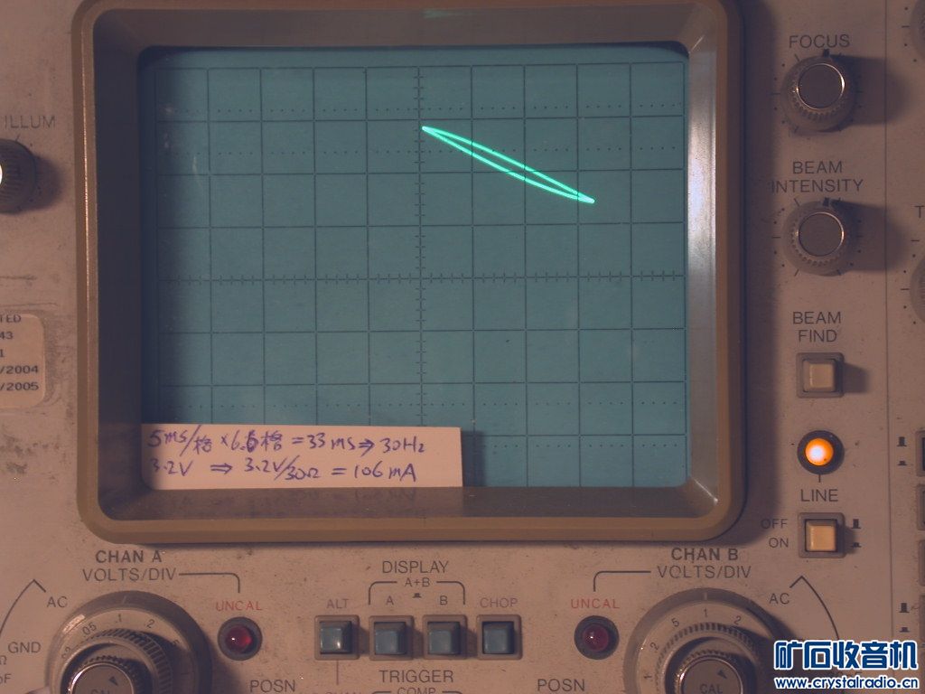

第一百零一图,L-I曲线。三角波周期30Hz,电流从0到106毫安。
第一百零二图,L-I曲线,A-B模式。

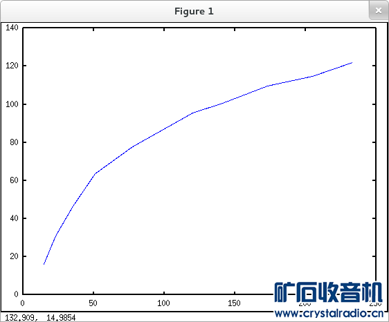

第一百零五图,用示波器读取电压值,换算成有效值。横坐标是线圈电流(毫安),纵坐标是线圈电压(伏),Hammond 3.2x3.5铁心,330匝。

从第一百零二图算电感:电压上升/下降率是106毫安/(1/2/30赫兹)=6.36安培/秒;最大感应电压0.2伏/格x2.4格x10=4.8伏,这里乘以10是因为测量电路里面运放衰减了90%。于是最大瞬时电感是4.8/6.36=0.75H。
从第一百零五图算电感,取350毫安和120V那个点的话,电感是(120-0.35*22.8)/(0.35*2*pi*60)=0.85H。这里22.8是线圈直流电阻,30号线绕的所以比较大。如果算别的点则电感量会大些,差不多0.9H吧。
这两个电感差得不太远。本来测量的就是两个不同的东西,第一个是微分电感,第二个是平均电感。第二个测量的是电压和电流峰峰值,然后除以2和除以i根号2推算的,但是因为波形有变形,所以不准的。到电流最大值的时候,电流波形有点向三角波方向去了,不知道是不是因为作为电源的调压器和变压器的关系,还是我测量的这个铁心的关系。我自己觉得,第一个测量得更准些,但是在绕制变压器上第二个更符合实际使用条件。

第一百零六图,手头正好还有个没有全拆掉的Hammond变压器,铁心还是焊接着的没拆散,初级线圈也完好(240V,60Hz的)。就也来测测。结果如图所示。横坐标是交流电流,纵坐标是电压。这个图和第一百零五图很不一样。想来想去,可能的解释是我测的不是Hammond变压器电流,而是第一百零四图电源的电流,这个电源里面用到一个自偶、一个30W小变压器,它们也可能带来影响,特别是这次测量的电压值范围比第一百零五图的大一倍。特别是30W小变压器比我这个被测的250VA变压器更小,可能对波形影响更大。连带着第一百零五图的结果也可能不可靠,也可能可靠(因为30W变压器的110伏输入范围才用到55V左右)。待我思考下如何正确地测量。
补充内容 (2013-12-3 20:57):
可能也没啥不对;第一百零六图在50毫安电流的时候达到80伏;第一百零五图220毫安才达到80伏,所以第一百零六图的绕组圈数是第一百零五图的220/50=4.4倍。所以第一百零五图,相当于第一百零六图0-83毫安的一段。

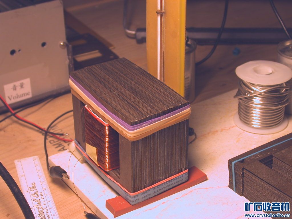

第一百零七图,舌宽3.0厘米的低导磁率砂金铁心的测量值;横坐标交流毫安有效值;纵坐标交流伏特有效值。初级绕330匝则空载电流240毫安不到一点。计算电感量(120-0.24*22)/(0.24*2*pi*60)=1.24H。下面上电2个小时看看有多热。
 楼主| 发表于 2013-12-4 09:30:49 | 显示全部楼层
测量温升。把温度计的酒精泡靠在中心柱上,周围塞上棉花保温。几个小时后回来看,得温升大约13摄氏度。这基本上是铁损带来的。我觉得,虽然空载电流有点大,可是铁损却不多,大概这样子也行吧。关键是这样绕的话窗口能摆下那些线。若是增加圈数,可以减小空载电流,但是窗口大小就有点够呛了。待我再验算下窗口大小的问题。
第一百零八图测温升
第一百零九图测温升(反面)

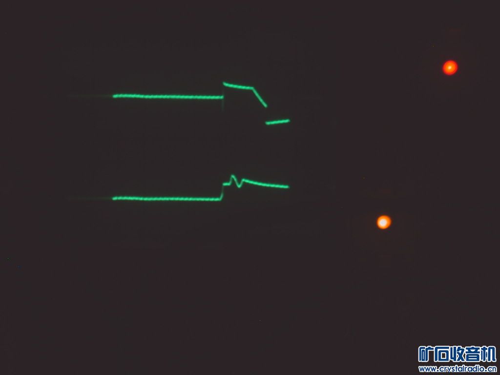

这个Blacksilk驱动板现在还剩下一个问题需要解决:关机的时候有冲击。曾经关机的时候没有冲击;加大了+5V电源的滤波电容后就有了。这个问题必须要解决。所以用照相机照了示波器的图像用于分析。相机是老式的,有手动对焦功能,这才能在黑暗中拍摄。
从图中可以推测,这个冲击似乎是-5V电源在关机后快速失压造成。我准备把-5V电源的滤波电容也加到一样大看看效果如何。
第一百一十图,上面:栅级的关机冲击,下面,+5V电源关机后。
第一百一十一图,上面,栅级关机冲击,下面,-5V电源关机后。
第一百一十二图,上面,栅级关机冲击,下面,栅偏跟踪电路关机后。
第一百一十三图,栅级关机冲击,下面,栅偏负电源关机后。
第一百一十四图,栅级关机冲击,下面,栅偏正电源关机后。
 楼主| 发表于 2013-12-7 20:36:04 | 显示全部楼层
通过加大-5V电源的滤波电容,关机大电流冲击基本解决了;现在有个比较小的小电流冲击(输出管电流从静态以比较块的速度减小到0)。喇叭发出比较小的“扑”的一声。这个问题是不是需要解决,是不是容易解决,我还得想想。
第一百一十五图,解决了关机大电流冲击;上面一条曲线:关机后的栅级偏压变化(从静态变到很负,从而关断输出管电流;变得比较快,不知道能否减慢点);下面一条:+5V电源关机后的变化。
第一百一十六图,解决了关机大电流冲击;上面一条曲线:+5V电源关机后的变化(和第一百一十五图的一样),下面:-5V电源关机后的变化
