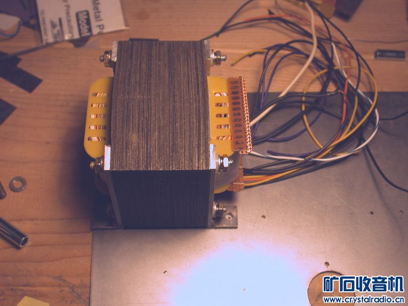

首先是绕输出变压器,采用我以前的方法:4夹三,并且初级绕组用了虚拟分槽(也就是不回头的乱绕)。首先是用了木棍帮忙虚拟分槽,后来太麻烦改为手动跟踪方法。设计图是有4欧,6欧和8欧输出,绕的时候只绕了8欧的,因为这个功放没有地方放那么多输出头。8欧绕法为次级三组,每组20号线40圈,而不是设计图上的次级绕法。
然后买了薄铁板,废弃以前买的厚铁板,一个是因为搞不定打孔,一个是因为输出变压器安装在上面“硬碰硬”,最好有一放能“让”。薄铁板这方面好些。下面上图。

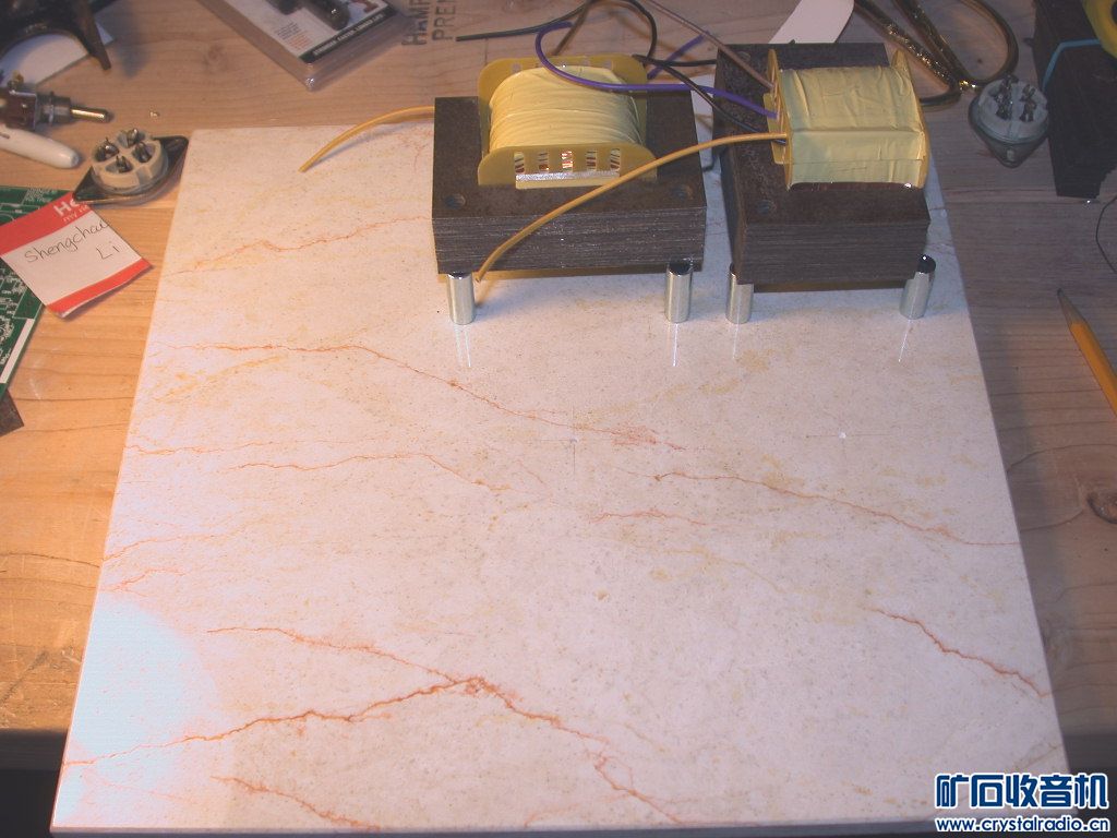

第二百图零三图,划线和打洞,安装输出变压器的
第二百零四图,找出我最好的大理石地砖
第二百零五图,把铁板按在上面,用钻头定位孔
第二百零六图,然后划线,然后钻
第二百图零七图,看看安装效果
第二百图零八图,这个钻头可以钻,可是不太给力
第二百零九图,这个钻头也可以钻,也不太给力,最后找到瓷砖钻头最好用,可是忘记拍照了。

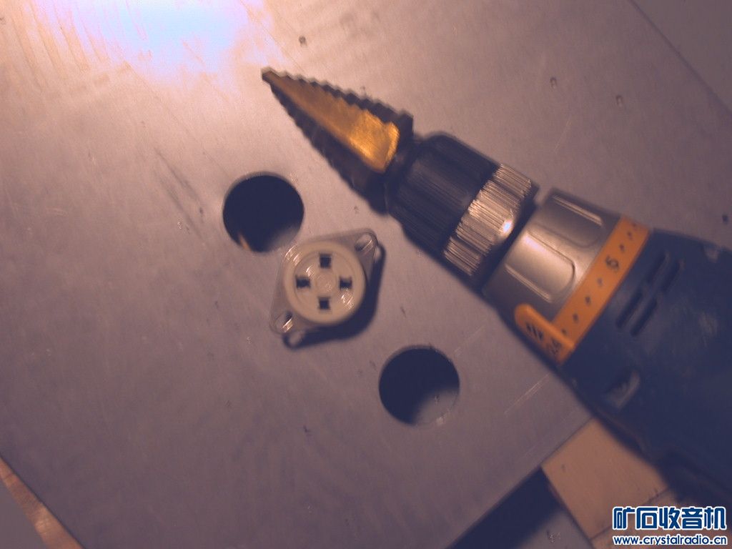

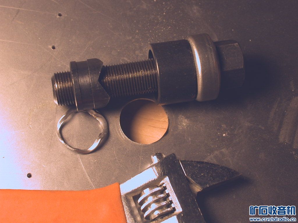

第二百一十图,开管座孔,先开个小孔
第二百一十一图,用这个扩大一点
第二百一十二图,再用这个扩更大一点
第二百一十三图,最后用这个开到位
第二百一十四图,锉掉毛刺
第二百一十五图,开好管座螺丝孔

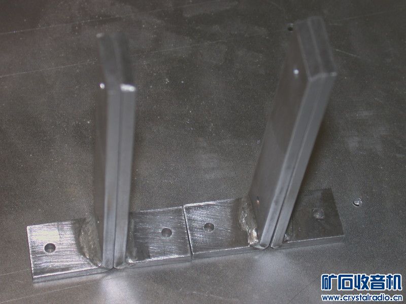

继续加工夹铁,然后安装变压器。热弯的夹铁我觉得还是用焊锡填充缝隙比较好,至少加强一下还有防锈。
第二百一十六图,缝隙特写
第二百一十七图,专门买来小锉子
第二百一十八图,把缝隙锉大
第二百一十九图,用丁烷枪来融焊锡
第二百二十图,打磨干净
第二百二十一图,扩孔
第二百二十二图,扩好孔。手钻加工很准确。
第二百二十三图,买来长螺杆
第二百二十四图,找来大铁钳
第二百二十五图,夹成一段段,然后用小锉修整断头上挤歪的罗纹
第二百二十六图,贴上绝缘胶带,安装

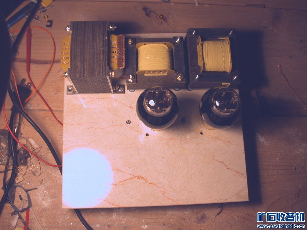

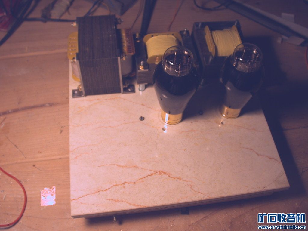

第二百二十七图,装好后的电源变压器
第二百二十八图,另外一个角度
第二百二十九图,放在铁板上划线打洞
第二百三十图,看看底版下面个元件安装位置
今天到此为止,谢谢观看
