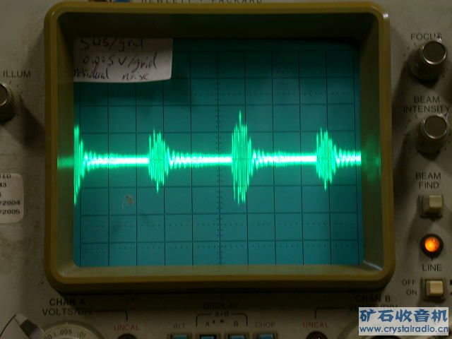

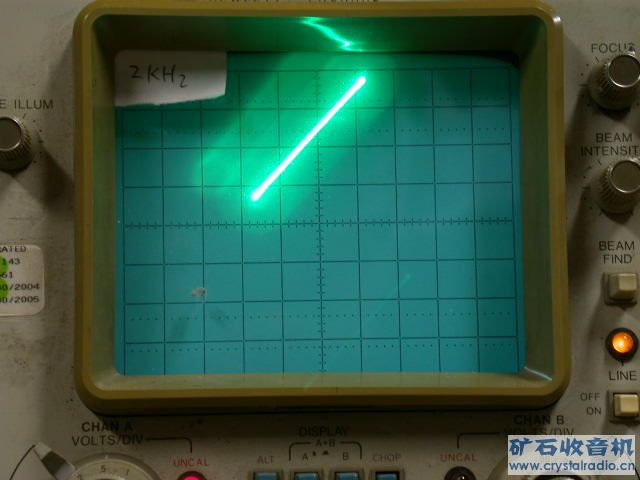

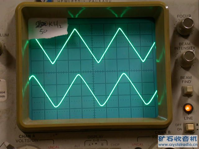

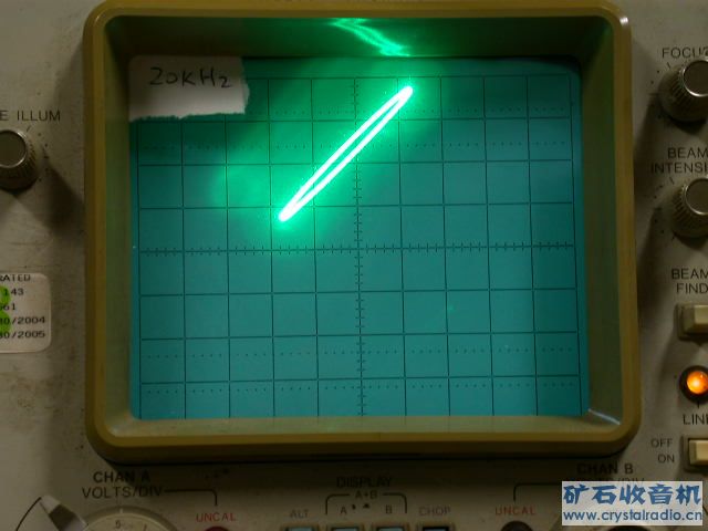

这次改动了电路,去掉了晶体管。用运放直接推动电子管。指标:不失真推动电压峰峰值600V;耳朵贴喇叭上没噪声;测量残留噪声波形在最后一张图上;残留噪声为电源线串入噪声,关掉机器后还有一样的噪声。
上图,什么图都有。波形图上面一个是输入,下面一个是输出。输出3满格为600V峰峰值(20V/格,乘以探头10倍衰减)。

喇叭处残留噪声(为电源线串入)
喇叭处残留噪声(为电源线串入)
