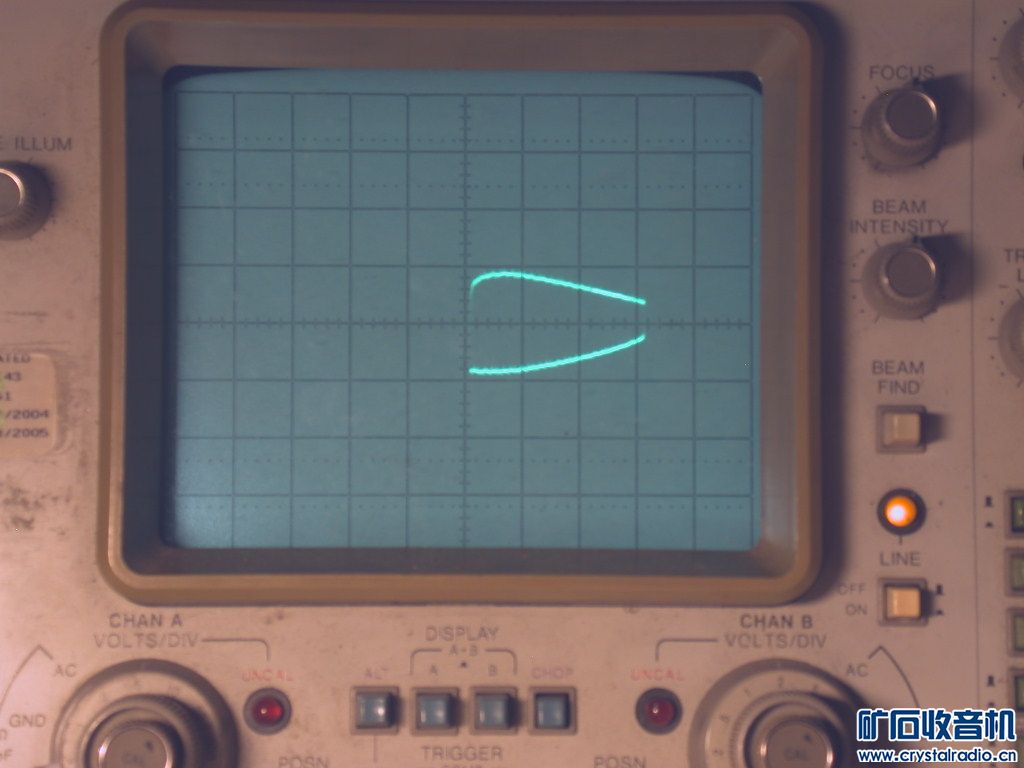

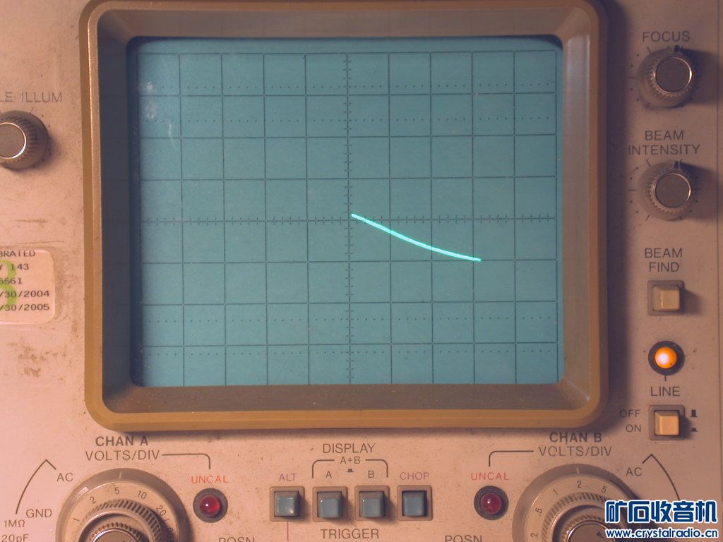

用我第二~五张图做的仪器测了一个铁心;是我以前绕的,初级2500圈,铁心是一个Hammond工业变压器的铁心,是顺插然后焊接在一起的。我用砂轮割开了焊缝,完整取下了一字铁和E字铁,刚好用来当输出变压器铁心。
图四十六,铁心和Hammond商标;
图四十七,B-H曲线;横坐标是H(也就是I),纵坐标是B,纵坐标需要上下翻转。横坐标从0开始一共三格,三格是200毫安的电流。电流是从0(中心)扫描到200毫安(下面几幅图同)。第一格的地方大概66毫安。我的输出管设计静态电流是60毫安。这个图是有气隙的,就是我原先使用时候的气隙量。
图四十八,L-I曲线,横坐标电流,纵坐标是瞬时电感量。上面是电流上升段的,下面是电流下降段的,这一半需要翻转才是真正电感量。从图中可见大概40毫安的时候电感最大,66毫安的时候还比较大,到200毫安很小。这个图是有气隙的,就是我原先使用时候的气隙量。

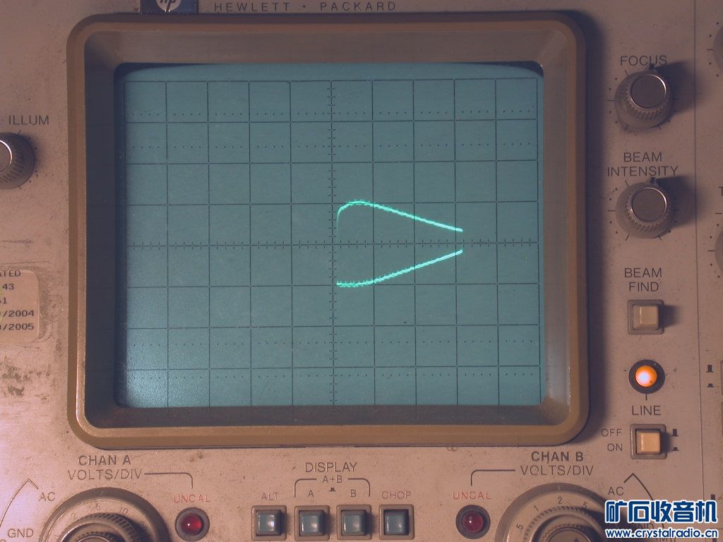

图四十九,气隙多垫了一层很薄胶带后的B-H,变直了但是变小了
图五十,气隙多垫了一层很薄胶带后的L-I,变平缓了但是最大值变小了,到200毫安时候的L比刚才大

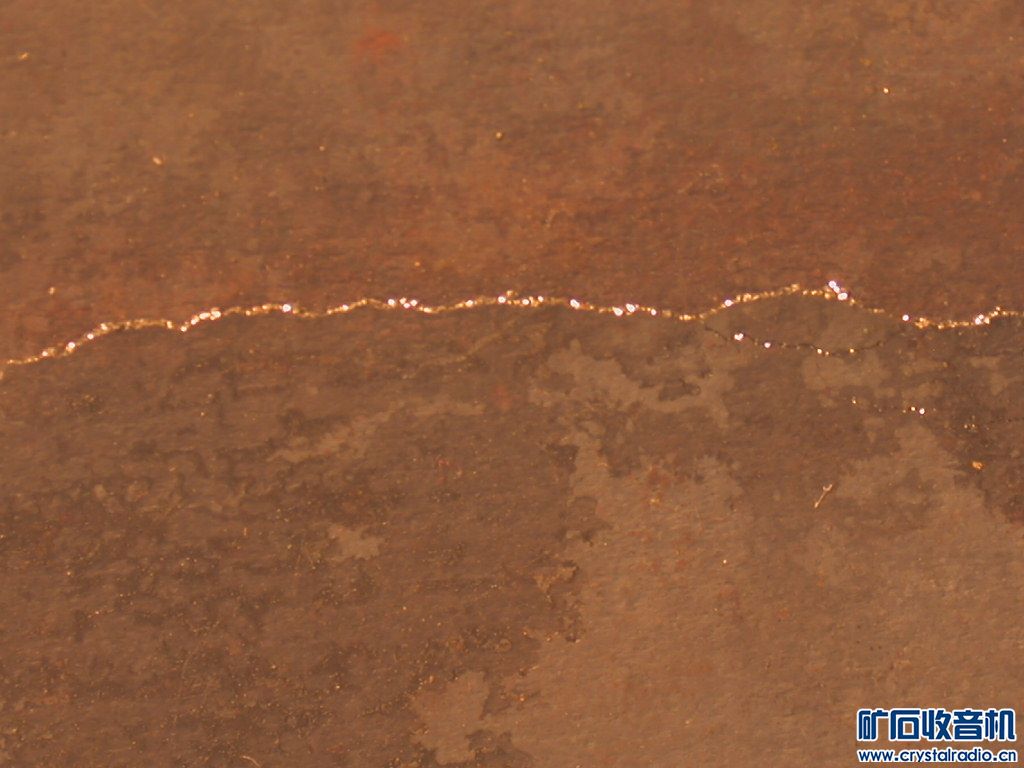

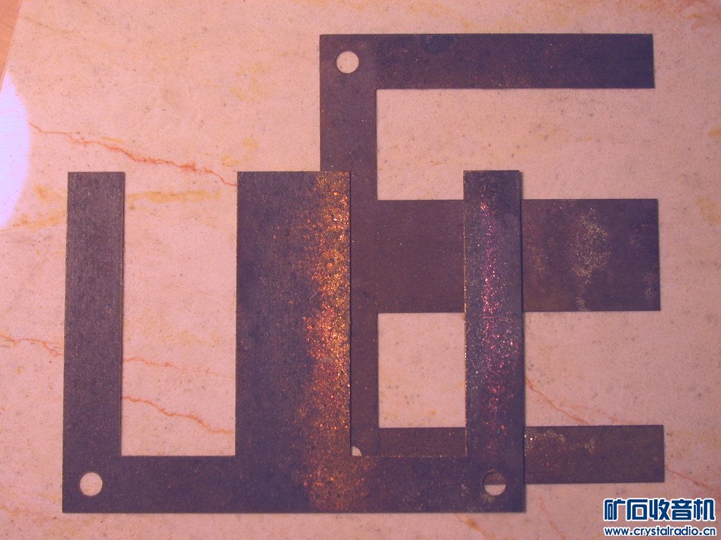

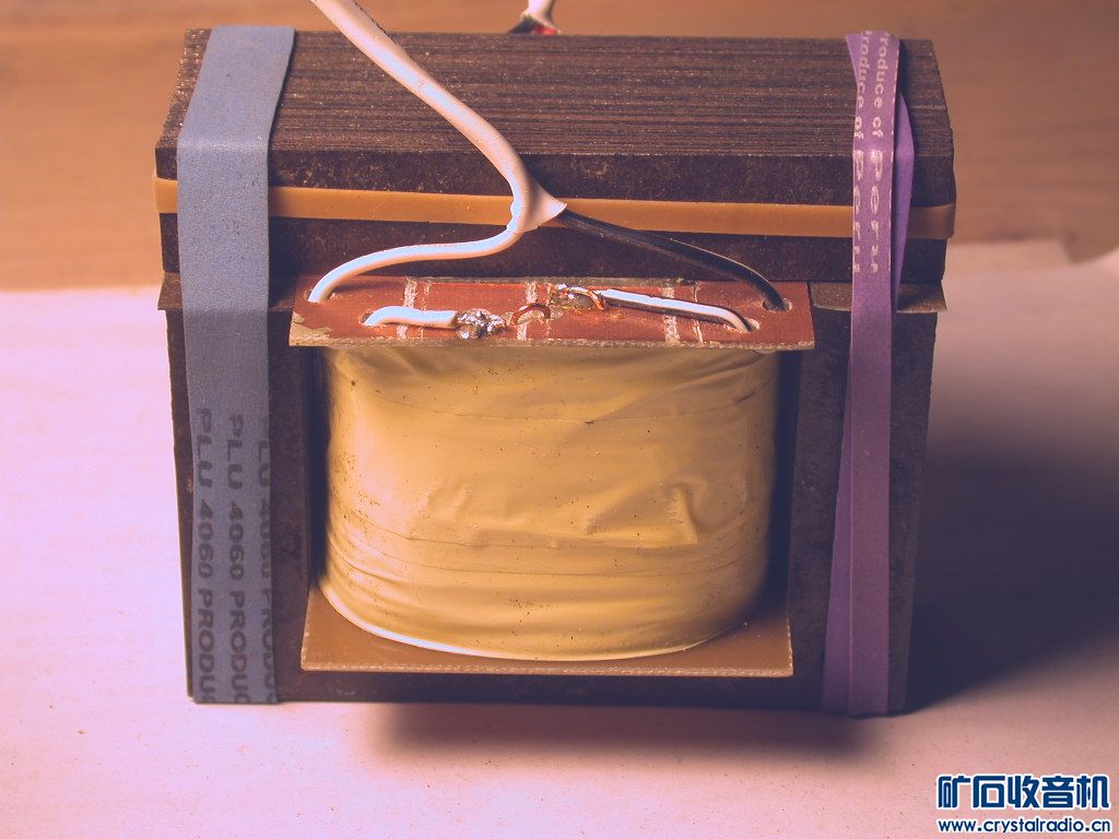

测了我买的砂金铁心,这一个是非标准的,窗口比较大。这个铁心的片子比较薄,折90度就断。断口闪闪发亮。片子上面有的平淡无奇,可能是表面氧化物遮挡的原因;有砂粒图案片子其砂粒部分大部分是彩色的,其中也有金光闪闪的,很漂亮。这个片子做一对牛可能不够(还有一套没拆的放在我姐姐家了),做电源牛又觉得可惜了。以后再想了,先测测看。它的舌宽比上面那个工控变压器的舌宽要窄,另外也不像那个叠得那么紧,所以B(测的其实是磁通,B乘以截面积)比较小了。测量用的三角波半周期为77毫秒,上面测工控变压器铁心也是用的这个信号。

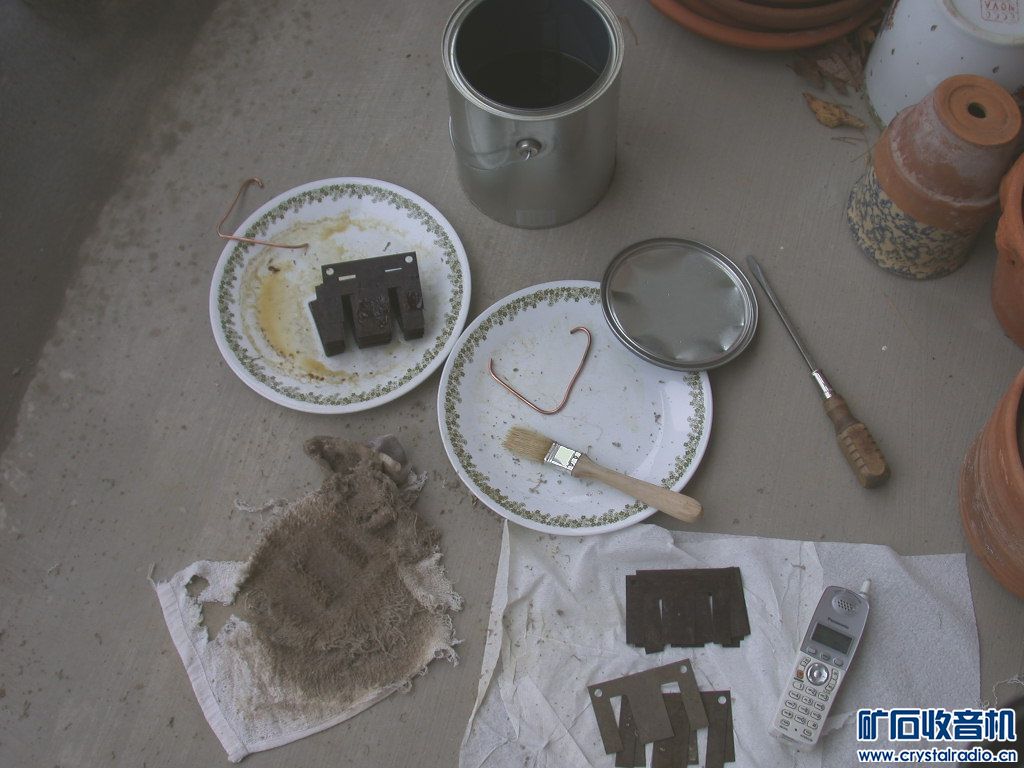

这套砂金片从山东的“高子”那儿买的牛拆的。找了收破烂的老头帮我拆铜线,说好铜都归他,铁都归我,但是不能损害铁,若拆得不好就不让拆第二个了。结果边上还是拆坏十来片,结果我就没让他拆第二个,还存着。这第一个铁心我带回来了,用化油漆的含有丙酮的化漆液泡了一天一夜后拆的。泡过后很容易拆。
钟情与砂金片主要是因为好看。当然也有国货情节,又有人说声音好。主要还是因为好看,我喜欢金色。
第五十三图,砂金片。上面一片典型的有彩色的。
第五十四图。砂金片。上面一片有一些亮闪闪的金色。点击看大图很好看。
第五十五图。断口。舍不得折好片子,都是捡断片子折的。
第五十六图,插片后的样子。用橡皮筋捆绑的。

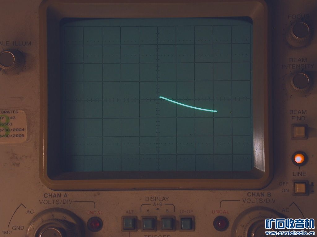

第五十七图,垫0层薄黄色绝缘胶带B-H
第五十八图,垫0层薄黄色绝缘胶带L-I
第五十九图,垫1层薄黄色绝缘胶带B-H
第六十图,垫1层薄黄色绝缘胶带L-I
第六十一图,垫2层薄黄色绝缘胶带B-H
第六十二图,垫2层薄黄色绝缘胶带L-I
第六十三图,垫3层薄黄色绝缘胶带B-H
第六十四图,垫3层薄黄色绝缘胶带L-I
第六十五图,垫4层薄黄色绝缘胶带B-H
第六十六图,垫4层薄黄色绝缘胶带L-I

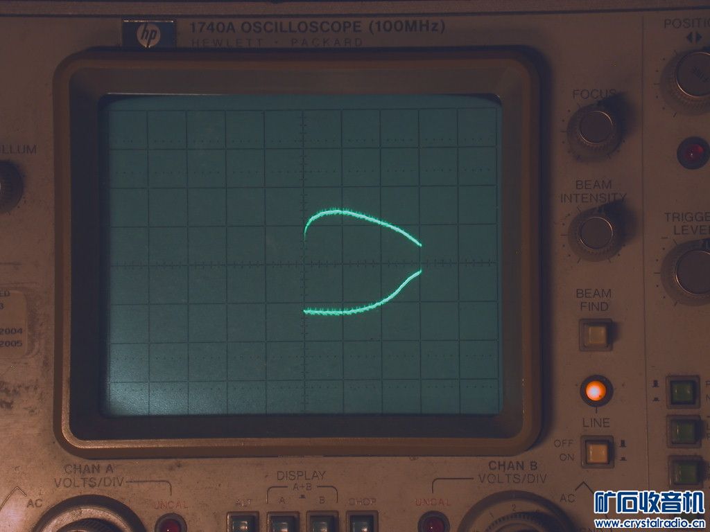

测砂金标准铁心的非线性。拆出来的铁心,有暗黄金色和褐金色两种。这次测的是暗黄金色的。这个铁心的片子用尖嘴钳夹住,用比较尖锐的方法折90度,然后反方向90度,一共折4次才断。断口看上去也有砂粒感。
第六十七图:

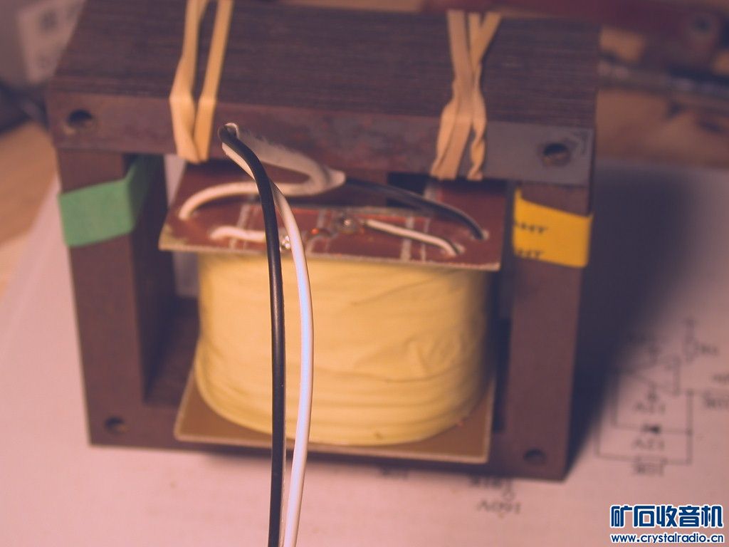

第六十八图:这个铁心比我的工控变压器铁心稍微小一点点,可能版毫米左右,所以线包深了一点点,我从一片多余上剪下三小片,平着放中间和两侧补充高度的不足。
第六十九图:安装后的样子
第七十图:垫0层薄塑料绝缘胶带的B-H;可能本来气隙就多(因为些个平放的小片)。

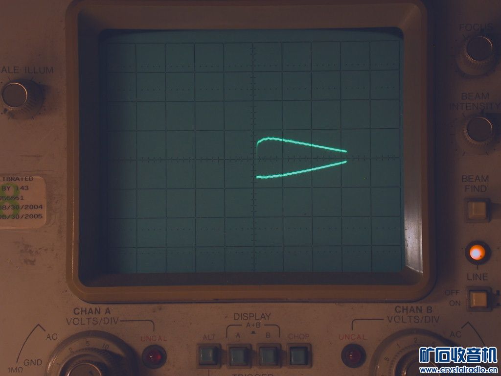

再测标准暗黄金色铁心的非线性。这次把叠后从35毫米减少到22毫米,看效果有什么不同。比较这个22毫米叠厚和前面35毫米叠厚的结果,似乎有这样的结论:减少叠厚以后,非线性的形状是一样的,只是电感量成比例减少。这和理论分析结果是吻合的,因为圈数和电流不变的话,H是一样的,B是一样的,但是因为截面积减少了,B*截面积(磁通量)成比例减少。
第七十六图,祭出我的国产小台锯,锯下一小块木块用来代替一部分铁心;这是这个小台锯的“处女锯”
第七十七图,装好后。叠厚减小到22毫米。
第七十八图,B-H,垫0层薄塑料绝缘胶带
第七十九图,L-I,垫0层薄塑料绝缘胶带

 楼主| 发表于 2013-11-23 10:07:32 | 显示全部楼层
对比前面这些曲线,主要是L-I曲线,有一个重要结论:国产高导磁率铁心和国外高导磁率铁心差不多,他们都和老的低导磁率铁心很不一样。低导磁率铁心的导磁率随着电流增大,在达到最高值之后缓慢下降,二高导磁率铁心的导磁率随着电流增大,迅速达到最高值,然后快速下降。这个结果是可以想象得到的,两条一样长的楼梯可以爬上二楼,,如果一条楼梯一开始很陡地快速爬升过大半高度,那么后来它必然不能快速爬升。而另一条楼梯从来没有很陡地爬升,那么它可以长期用比较中等的速度爬升。
本楼下面部分都是根据这些实验数据做的推测,没有经过实验检验,不一定符合实际听音结果,读者阅读时候注意了。
用在胆机输出变压器上,这个结论可以推论出这样一个结果:用高导磁率的铁心,如果想要达到和低导磁率铁心一样的效果,那么要这么做:绕比较少的圈数的同时,使用比较小的气隙。这样就能做到使用现代高导磁率铁心而做出传统低导磁率铁心的音色。具体少绕多少?给个参考,比如用低导磁率铁心绕2500圈的,采用同样大小的高导磁率铁心,绕1200圈试试看。
若非如此做,则分两种情况,哪种都是和用低导磁率铁心效果不同的。讨论如下。
采用低导磁率铁心的输出变压器,在加大电流时电感量稳定地持续地下跌。效果是大幅度低音信号的时候依赖输出变压器铁心非线性做比较软的削波。和它相比,
1. 如果用高导磁率的铁心,绕一样多的圈数,用大的气隙把静态电流时电感量调到一样,则大电流电感量和小电流电感量差不多,下跌不多;(这种情况效果类似晶体管功放,大幅度低音信号的时候依赖喇叭做硬削波)
2. 如果用高导磁率的铁心,绕一样多的圈数,用小的叠厚把静态电流时电感量调到一样,则电感量在加大电流时快速下跌到比较低后改为缓慢下跌。音色类似现代那些输出变压器的音色。(这种情况效果是,大幅度低音信号的时候依赖输出变压器铁心非线性做比较硬的削波。现代胆机的效果?)
我已决定用低导磁率铁心(前面测的标准形状的铁心)做输出变压器,用高导磁率铁心(前面测的非标准形状的彩色砂金铁心)做电源变压器。
