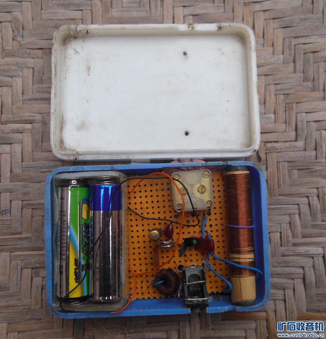

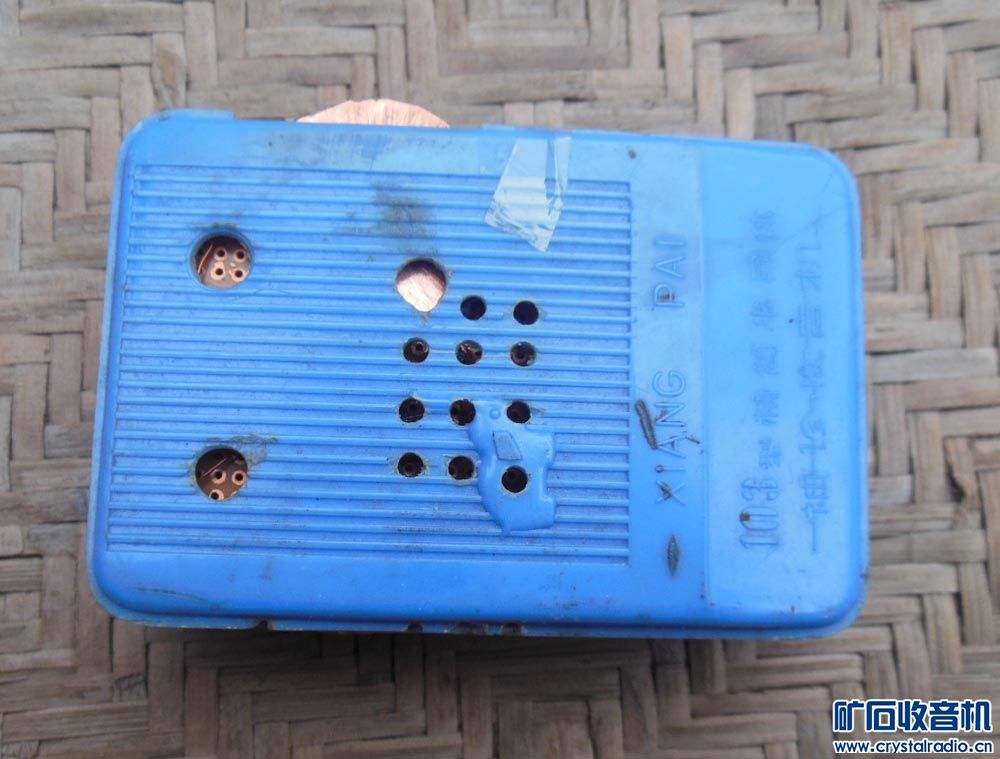

 楼主| 发表于 2014-2-10 18:07:08 | 显示全部楼层
最佳设计:
经过在大电路板上反复试验,最后确定以下电路效果最好。
用该电路制作的袖珍收音机:
元件:
Q1:NPN硅高频三极管,如9014、3DG6等。
Q2NP锗高频三极管,如3AG1。
L1:磁性天线线圈初级,85圈。
L2:磁性天线线圈次级,15圈。
L3:再生线圈,1圈。
L4:高频扼流圈,在小磁环上用细漆包线绕250至300圈。
C1:小型薄膜双联可变电容器两个并联。
C2:2200P至4700P固定电容器。
C3:100至500P固定电容器。
C4:2200P至4700P固定电容器。
R1:50至100K微调电阻。
R2:20固定电阻。
R3:1兆至数兆欧姆固定电阻,实验决定。
耳机:电话耳机两个串联。
电池:两节5号电池。
安装:安装在孔孔板上,三极管放大倍数可适当大一些,Q2如穿透电流较小,可接上R3,调整阻值室效果最佳;若Q2穿透电流一般,可不用R3即可检波;若Q2穿透电流较大,不但不可用R3,反而要在Q2基射极间加一数百K的电阻,以使Q3微导通。
特点:电路十分稳定,Q2集射间既是Q1的基射电压,达0.6V,给Q2检波放大提供了较高的电压。
效果:不加再生,可收到本地的两个电台,声音洪亮,郑州的河南信息台,声音洪亮,河南新闻台,声音适中。加上再生,还可收到中国之声,夜间还收到江苏等两三个蚊子信号。
 楼主| 发表于 2014-2-10 18:31:14 | 显示全部楼层
楼上元件栏里的笑脸符号覆盖的字母是P,Q2是PNP高频锗管。
最下边的电路画错了,Q2应为PNP管。
