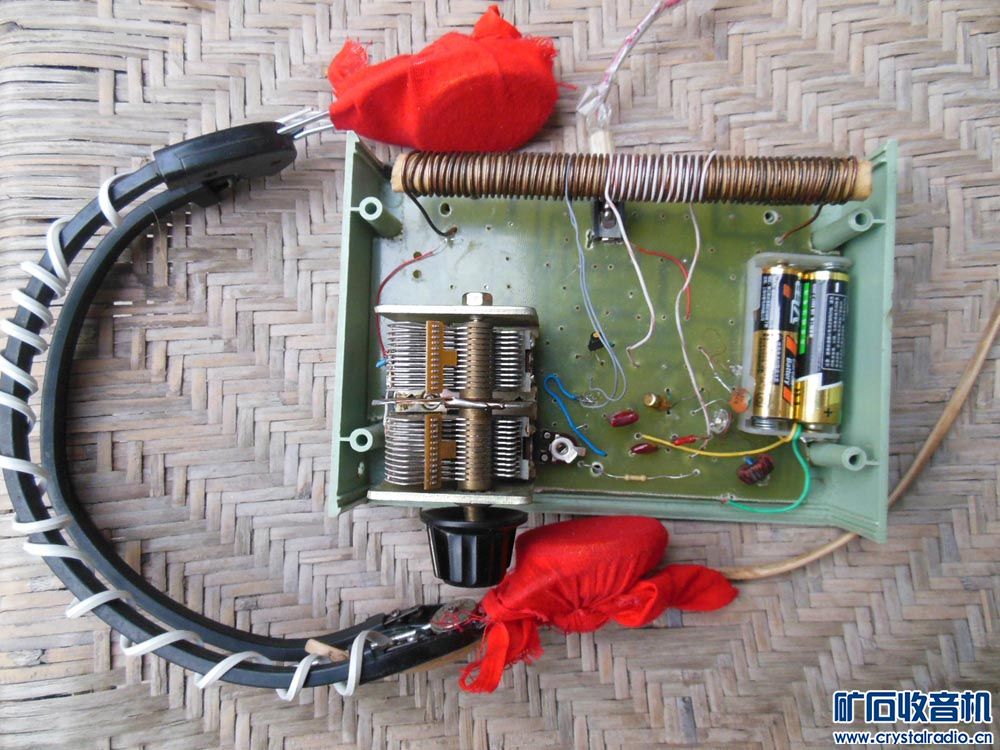

【参赛】用三极管检波的来复半导体收音机

dingqisheng 发表于 2013-12-26 10:54
有道理,Q2的c-e间电压太小的话,放大效率不高,不过Q2也要用硅管,电池极性再颠倒过来就行了,否则Q2的c ...
Q2不用换硅管,还用锗管,适当加大一点R3的值即可,Q1、Q2两只管子只是材料不同,都是用PNP管,Q2换不换硅管都不用换电池极性。我感觉Q2换硅管不合适,那样对硅管0.7V工作电压又偏低了,效果就和两只都用锗管一样了。
 楼主| 发表于 2013-12-26 11:34:32 | 显示全部楼层
ntwhq 发表于 2013-12-26 10:58
Q2不用换硅管,还用锗管,适当加大一点R3的值即可,Q1、Q2两只管子只是材料不同,都是用PNP管,Q2换不换 ...
说的对,我还有一个方案,Q1用NPN硅,Q2用PNP锗,接成射极输出,如下:
发表于 2013-12-26 11:57:07 | 显示全部楼层
嗯,不错,这个可能阻抗匹配更好一点。但Q2的偏流电阻要取很大的值,因为Q2的工作电流成了Q1的偏流的一部分,电流不能大。还有一个办法就是Q2发射极对地接一电阻分流,作为Q2的发射极电阻。
补充内容 (2013-12-26 15:44):
上面看错了,我把电流方向看反了,Q2起到下偏流电阻的作用,对偏置电流起到分流的作用,因此上面从“但Q2偏流电阻......”开始的一段话删除。(因为过了编辑时间,特此更正一下。)
 楼主| 发表于 2013-12-26 12:54:57 | 显示全部楼层
ntwhq 发表于 2013-12-26 11:57
嗯,不错,这个可能阻抗匹配更好一点。但Q2的偏流电阻要取很大的值,因为Q2的工作电流成了Q1的偏流的一 ...
谢谢!与你交流受益匪浅,抽空把你的方案和我的方案都试试,有结果后再与你交流。

 楼主| 发表于 2014-1-12 17:49:42 | 显示全部楼层
ntwhq 发表于 2013-12-26 15:37
不客气,相互学习。不好意思,上面我粗心把94楼电路Q2的电流方向看反了,因此后面一段话是错的,已在补 ...
我做了一个实验板,Q1用NPN硅Q2用PNP锗集电极输出因放大量太大很容易自激;Q1用NPN硅Q2用PNP锗射极输出效果最好,Q1用蓝点管子也很稳定,还可加一点再生。本地台声音震耳,70公里外的河南信息台声音洪亮,还弱弱地收到了中国之声,大概在千里之外的北京。
 楼主| 发表于 2014-1-12 17:59:28 | 显示全部楼层
94楼电路效果最好,为最终设计。Q1NPN硅管放大倍数不限,电流可加至3到5毫安,偏流电阻可用100K小型电位器,Q2PNP锗管,使其微导通,3V电压,1.5V也行。
