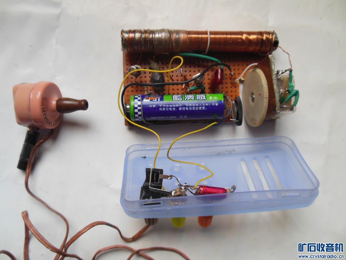

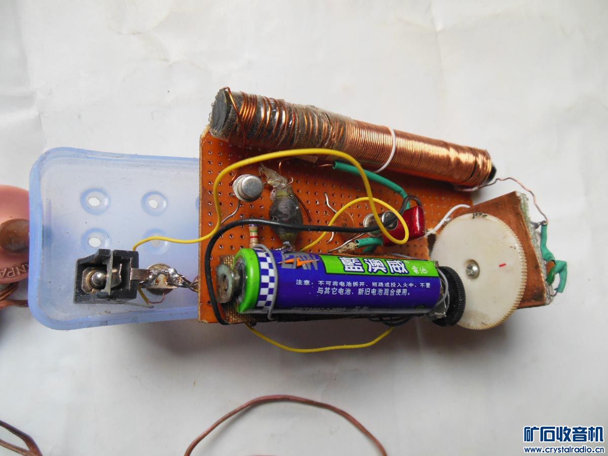

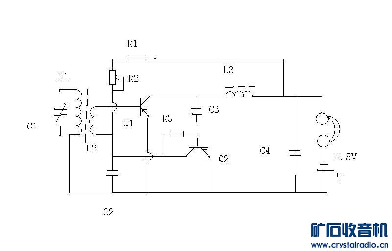

    一般来复式半导体收音机都是用两个二极管检波,我用3AG型高频锗管代替二极管制作成功三极管检波式的来复机。因三极管检波还具有放大作用,所以灵敏度提高不少,而线路却更简单了。全机装在一个小半透明塑料壳内,用一节5号电池供电,小巧玲珑。取下耳机则自动断电,无须电源开关。
电路:
元件表:
L1、L2:用直径0.5毫米左右的漆包线直接绕在磁棒上,两头用热熔胶固定。L1圈数60-80,视磁棒长短而定。
L3:高频扼流圈,在1M欧1/4W电阻上绕250-300圈,或在小磁环上绕100-150圈效果更好。
Q1、Q2:3AG型锗高频三极管。
C1:双联小薄膜可变电容器,L1若绕80圈可用其一联,绕60圈时可在一联上串一个100P左右的固定电容再与另一联并联。
C2、C4:2200P-4700P固定电容。
C3:150-500P固定电容。
R1:10K左右实验决定。
R2:10K小电位器。
R3:20K实验决定。
耳机:两个电话耳机串联,或800欧姆耳塞机。
电池:1.5V5号电池。
制作:元件不要离磁性天线太近,否则容易再生啸叫。
电路板用孔孔板即可。
调整:
R1/R2用图中阻值,R2调到中间位置,调R3使 Q2发射极电流0.1毫安,此时Q1电流约0.5毫安。(本机机壳较小,元件较紧密,所以设计电流较小。)
若用大机壳,元件排列松散且合理,可用3V电池,整机电流可调到1至5毫安,Q2电流仍为0.1毫安。音量大增。
R2可调偏流从而间接调整音量,高端再生过强可调其阻值消除啸叫。
特点:
1:简单,高效。
2:Q2与Q1直接耦合,Q1偏流电阻R1、R2兼作Q2的负载电阻,简化了电路。且使电路具有自动音量控制作用,当收听本地强信号时Q1电流会减小,放大倍数减小,可使强信号不强,弱信号不弱。
3:Q1、Q2均有负反馈稳定工作点,当电池电压下降到1V时仍可使用。可调整R2增大已减弱的电流。
4:耳机取下即断电,无须电源开关。
效果:不用天地线用耳机收听位于70公里以外郑州市的河南两个电台音量适中,收听本地电台声音洪亮不震耳。
小机照片:
2013.11.7照片 022.jpg 2013.11.7照片 023.jpg 2013.11.7照片 025.jpg 2013.11.7照片 026.jpg 2013.11.7照片 027.jpg 2013.11.7照片 028.jpg

 楼主| 发表于 2013-11-8 07:57:27 | 显示全部楼层
机上的两个接线柱是与耳机插孔并联的,用于接电话机耳机。
L2绕10-20圈,本地接收的电台多,可绕少一些,以增强选择性,若电台较少,可绕多一些,以增强灵敏度和音量。

发表于 2013-11-9 13:33:56 | 显示全部楼层
好创意,Q1  Q2放大倍数没有要求吗?如果再把再生加上效果会怎样?
 楼主| 发表于 2013-11-9 13:41:53 | 显示全部楼层
倍数太大不稳定100以下即可本身再生己经很强若没有再生可加上试试

发表于 2013-11-9 20:09:47 | 显示全部楼层
泼一点凉水,三极管检波以前没人这么做,是因为以前的三极管比二极管贵的多,有两个三极管没人舍的用一个三极管做检波,百分百会加一个或两个二极管做成性能更好的两管机。成品机也不会做这赔本的买卖,虽然做检波的三极管有那么一点放大作用,但是比单独放大就相差很远,以前的爱好者,都是让手里的元件发挥最大效率,而不是降低它的效率,所以成品机、业余机都没这样做的。以前的爱好者坏三极管是舍不得扔的除非完全损坏,坏了发射结的做整流用,坏了集电结的做检波用。以前的老无线电爱好者个个比猴都精,想尽脑汁挖掘三极管的潜力,于是就出现了再生式、来复式优秀等电路。要是三极管检波效率高好用,几十年前就出现了,等不到现在。
