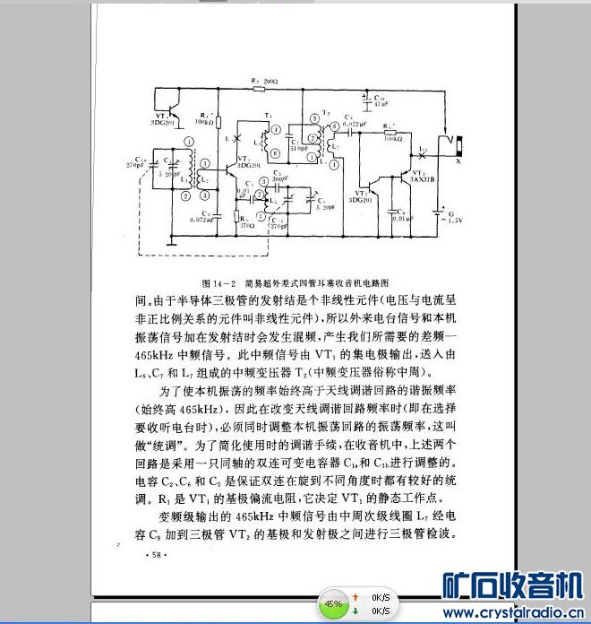

其实,在电子管时代就出现过栅极检波,并且分为共阴与共屏两种电路,前者有一定的放大能力,但失真较大,后者虽无放大能力,但输入阻抗高,可减轻中放电路的负荷,有利于选择性的提高。
 楼主| 发表于 2013-11-27 09:24:15 | 显示全部楼层
安然 发表于 2013-11-26 16:37
其实,在电子管时代就出现过栅极检波,并且分为共阴与共屏两种电路,前者有一定的放大能力,但失真较大,后 ...
晶体三极管检波和晶体二极管检波一样利用pN结的非线性,並且有放大作用,所以检波效率很高,而晶体二极管检波有损耗。80年代以后生产的袖珍超外差收音机很多都用三极管检波。
发表于 2013-11-27 10:23:47 | 显示全部楼层
好作品  就是品相差了些  呵呵
发表于 2013-11-27 10:33:20 | 显示全部楼层
dingqisheng 发表于 2013-11-27 09:24
晶体三极管检波和晶体二极管检波一样利用pN结的非线性,並且有放大作用,所以检波效率很高,而晶体二极管 ...
61楼的几个电路中,只有那个直放电路中的三极管检波有增益,而在几个超外差电路中,三极管检波的音频都是从发射极输出的,没有电压增益,但可以提高输入阻抗,改善前后级之间的匹配。

射极输出是有电流增益的,所以也有放大作用。

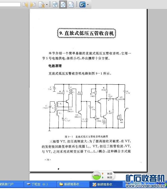

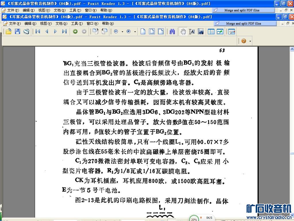

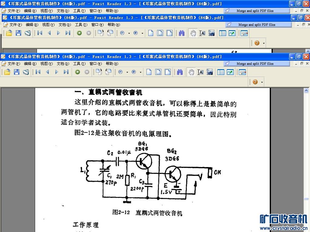

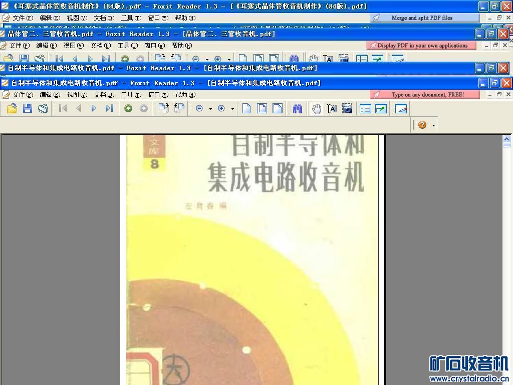

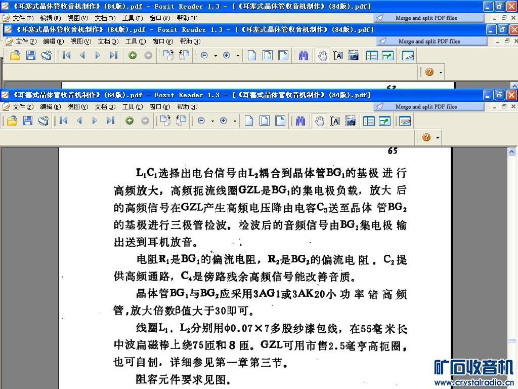

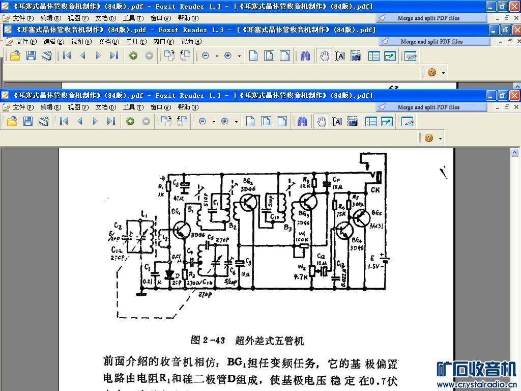

三极管检波例子(二): 耳塞式晶体管收音机制作封面.JPG 超外差耳塞收音机.JPG 超外差五管收音机.JPG 三管低阻耳塞收音机.JPG 直耦式两管收音机1.JPG 高放式两管收音机1.JPG 直耦式两管收音机2.JPG 高放式两管收音机2.JPG
 楼主| 发表于 2013-12-1 11:43:36 | 显示全部楼层

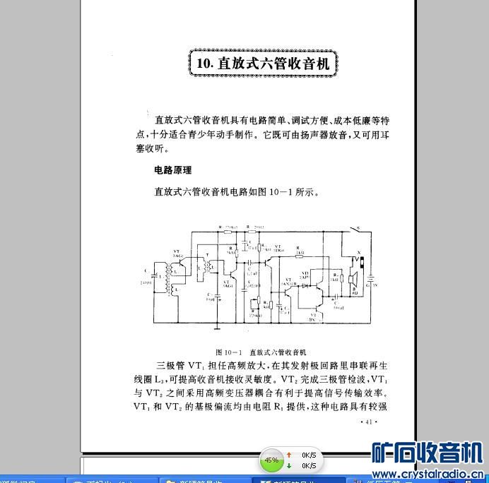

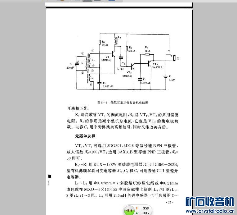

三极管检波例子(三):《新颖简易收音机制作》
超外差五管.JPG 低压五管.JPG 低阻耳塞.JPG 低阻四管.JPG 微型两管.JPG 三管中短波.JPG 简易调频调幅.JPG 简易超外差.JPG 直放六管.JPG
 楼主| 发表于 2013-12-1 11:56:47 | 显示全部楼层
三极管检波例子《自制半导体和集成电路收音机》:
