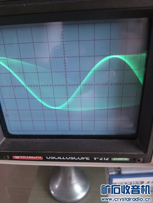

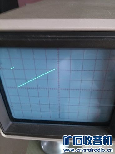

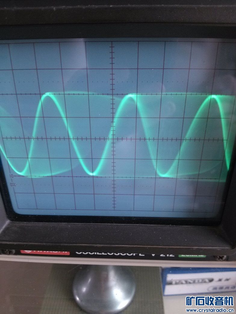

苏老师,你好。扫频部分我做成了,自认为是成功的,先前变容管用的是bb910管子,扫频宽度为1KHZ左右的宽度, 听您说的我中周可能不行(我是510P配250uh中周,是拆收音机中周)。我不会改中周,一直没搞了。 这几天我想了下,是不是变容二极管的变容范围太小呢?我上坛上一查,发现bb910适合做FM调频, 我又去淘变容管,我看中isv149, 买回来一试,还真行,宽度达到10KHZ左右,但我中周电感有点大了,不会改中周,怎么办? 只能改电容,将谐振电容换成82P, 这下扫频宽度达到了30KHZ,用频率计看了一下,扫频频率从:425KHZ----482KHZ。这下应该够了吧?
后来总结一条,465中周都可以用,只要能调到465KHZ的谐振频率都可以用的。主要是变容二极管要选好。
下面发个图,苏老师帮看下,波形正常不?还需不需要改进。 锯齿波太难抓拍了(频率25HZ闪的厉害),锯齿波真能达到10伏(5v/div)
 楼主| 发表于 2014-7-13 15:17:38 | 显示全部楼层
独自漫步 发表于 2014-7-13 10:43
苏老师,你好。扫频部分我做成了,自认为是成功的,先前变容管用的是bb910管子,扫频宽度为1KHZ左右的宽 ...
这个扫频宽度足够了,而且锯齿波和扫频波形都很完美,祝你成功!采用BB910变容二极管时,为了扫频达到规定的带宽,采用465中周做振荡器,关键是要选择谐振电容为200p的中周,在扫频电路中,此谐振电容更换成150p,可以达到规定的扫频宽度,如果是采用谐振电容为510p的中周,那么扫频宽度就不够了,那只有更换容量大一些的变容二极管才能达到扫频宽度。你的做法很正确,同时在制作过程中也增长的知识也积累了宝贵的实践经验。
