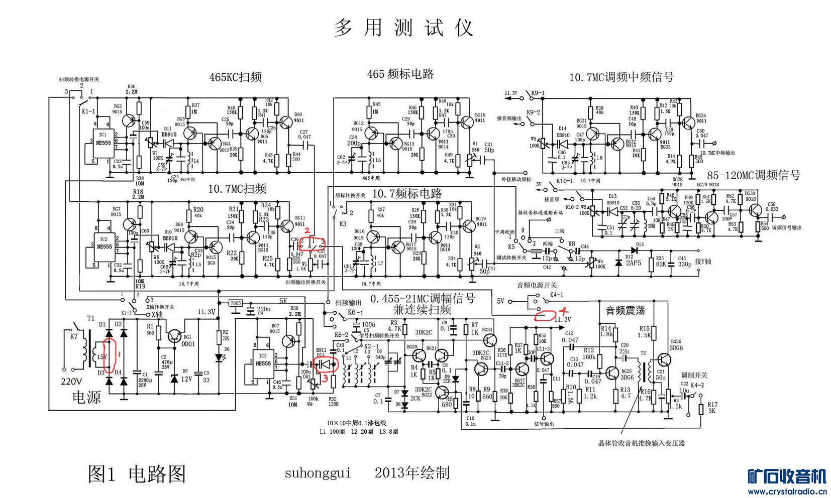

发表于 2014-5-9 15:46:04 | 显示全部楼层

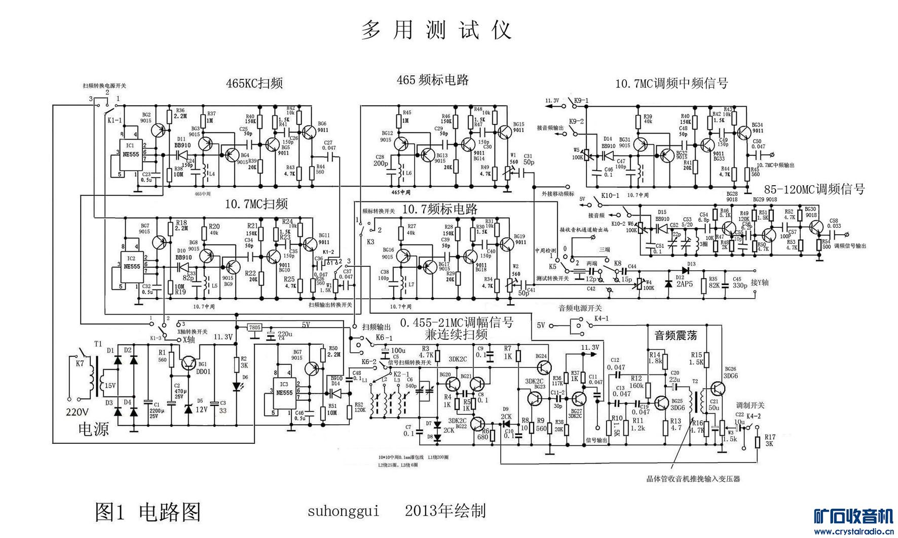

楼主高手,自制佳作可赞,本人反复细读,受益非浅。现提出一些小问题供楼主参考,所绘的线路图中感觉有几点失误和遗漏之处。(1)电源变压器次级短路;(2)图中部分元器件编号或遗漏或重复,如红2处是否为K1-2?(3)D14型号疑写错,应为BB910,不是BB911;(4)红4处没有标明连结位置。楼主可否忙中抽闲提供一份修改准确的电路图。

感谢江南电子迷认真的审图,的确图中有不少错误的地方,现将主要的错误进行了更正。不知您上面的图是从哪里下载的,好像不是本贴2楼中的电路图。
发表于 2014-5-9 18:02:52 | 显示全部楼层
谢谢热心的楼主发了新的电路图,我原来的图是4月份从您的帖子三楼下载的。

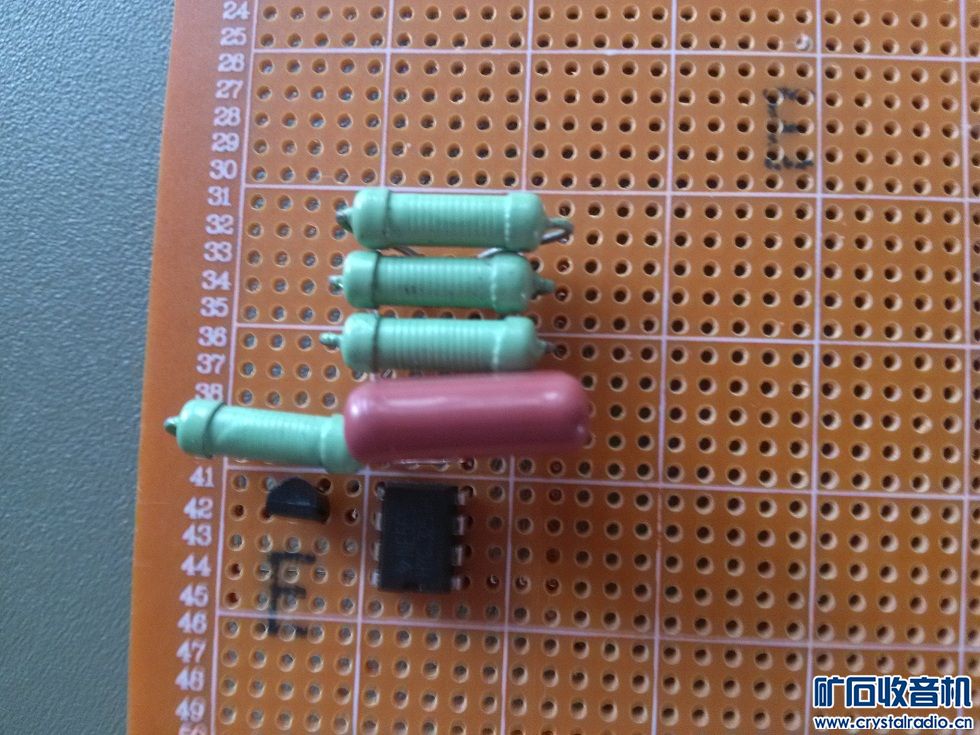

苏老师,今天按照您的电路图做了个锯齿波电路, 输出有锯齿波,幅度用示波器看也差不多有10伏左右(用12V电源),但就是频率太高,我示波器时基用的是2ms/div, 2v/div . 能过计算约200HZ左右。用频率计测是70KHZ.
不管怎么调,频率都不可能调到25HZ。是不是电路有哪里不对啊,我对NE555这个电路也用软件仿真了一下,也不可能出现20多HZ,仿真软件里的频率也很高。
用软件仿真,如果将0.5uf电容换成3mf,就可以产生22HZ左右的波形,我想电容不会用这么大吧。
2549608436老师提供的电路上电容用的是0.5mf. 不知哪个正确啊
仿真图与真实搭建的电路数据差不多一致
2549608436老师提供的电路
 楼主| 发表于 2014-6-29 09:08:30 | 显示全部楼层
独自漫步 发表于 2014-6-28 21:23
苏老师,今天按照您的电路图做了个锯齿波电路, 输出有锯齿波,幅度用示波器看也差不多有10伏左右(用12V ...
锯齿波频率过高,一是9015放大倍数过高,可换低一些的9015,二是调节R36,使频率降下来。
