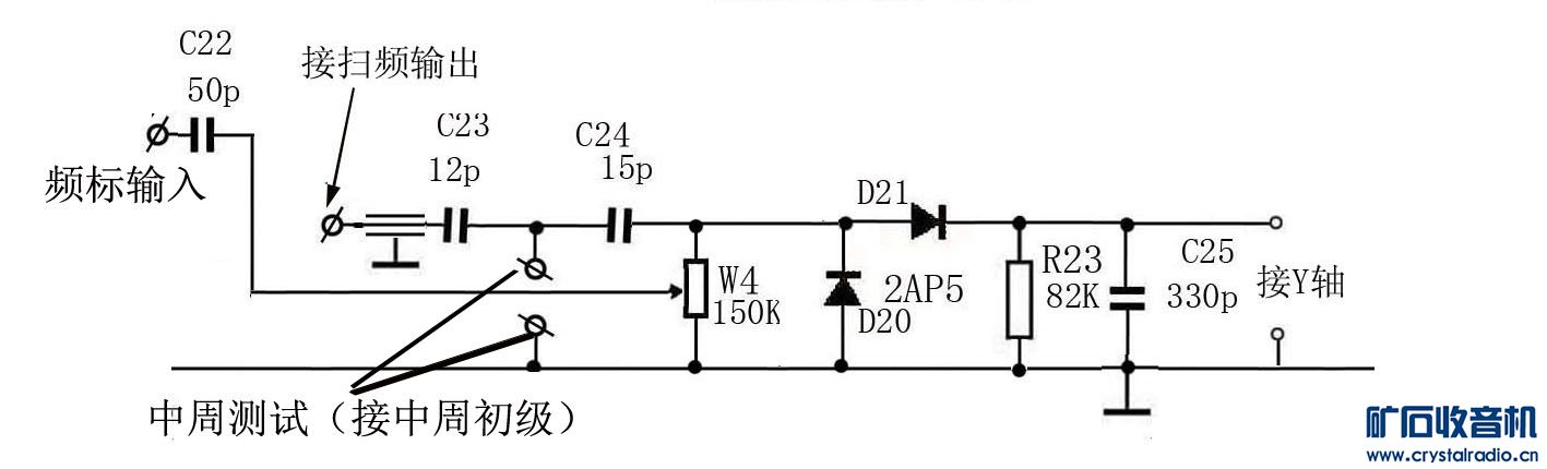

苏老师,说起地线我想起来个事,搞不懂请教。
如图,我在测中周时,扫频输出的地线不接时波形才好看,如果接上地线(那就是图上的蓝线)那就没有波形了。我想不通,如果左边的地线不接,那电路不构成回路啊(从中周左边的绕线出来没回到地啊)
 楼主| 发表于 2014-8-11 08:55:13 | 显示全部楼层
如图,我在测中周时,扫频输出的地线不接时波形才好看,如 ...
你测试中周的方法是错误的,应该另加一个低通滤波电路,如下图
