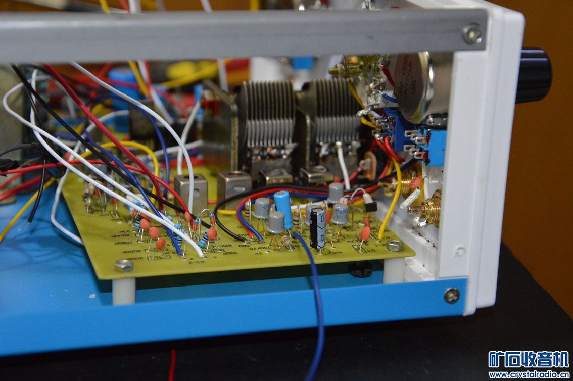

这台仪器是经过5次试验、5次组装、5次改变设计、PCB也经过5次试验和制作、机壳也经过多次更改,费时30多天才成功的,成本就不好计算了。
这是第一次设计制作的图片

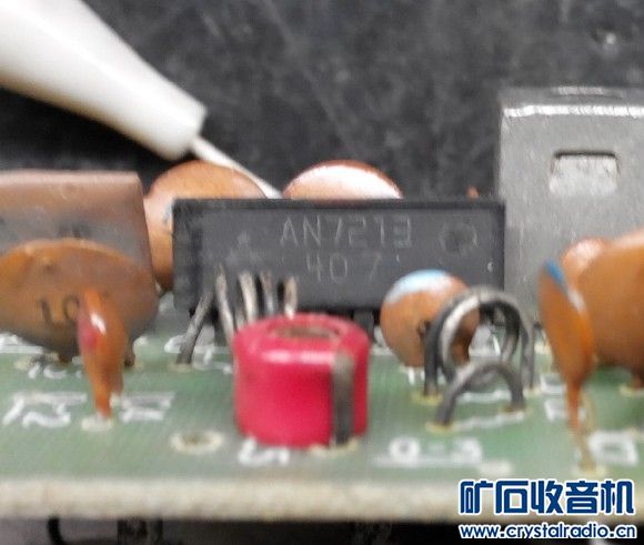

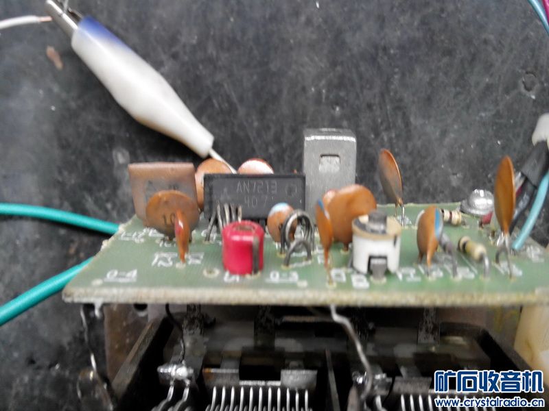

组装有一定的难度,特别是调试,请问下我有个空气连的FM高频头集成块是AN7213故障现象是,只能收本地的强台,还要手摸着才响其它台收不到调中周和小电容没有改善,请您指导我下好吗??这个是哪里出了问题?

能够收到本地台说明高频头基本正常。根据描述,一是灵敏度低,这与频率跟踪不良有关,具体调整要看你能收到的电台是多少频率的,首先校正振荡LC组件使频率指示在相应的刻度指示位置,注意:频率低端校正振荡线圈的间距,高端调整振荡微调电容,使其频率正常后,再收到一个电台,如果是低端的,再校正输入调谐回路的谐振线圈,使声音最大并音质良好,如果是高端的电台,再校正出入回路的谐振微调电容,使声音最大并音质良好。二是混频中周失效,如果调节混频中周无效,可检测混频中周短路或开路,谐振电容开路或短路。

本地台是104.7MHZ是高端吧?调节中周没有反应,我在看看中周。多谢了!!!
