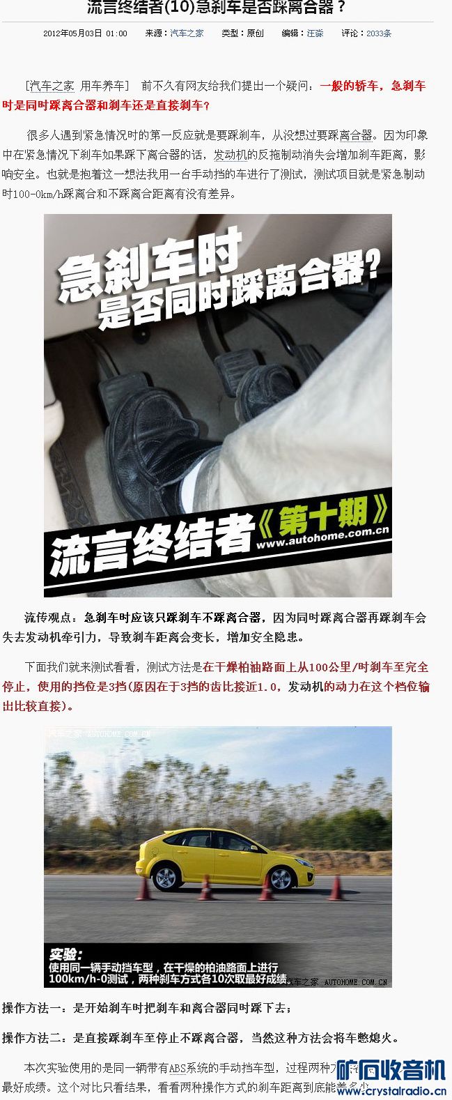

急刹车是否踩离合器?(实测结果)[转帖]

这个测试属误导,千万别信。三挡100km是个非常诡异的测试条件。正如一楼所说,在这种条件下,油门一松,车速就会陡然下降,之后再踩刹车,实际上跟不跟离合器,差别都不大,因为速度实际上已经较低了。
正常行驶,高速一般在五挡了,松油后车速不会怎么下降,踩刹车立即跟离合器,没有发动机制动的协助,刹车碟会迅速升温,后半程刹车无力,会出现车速已经降低但就是站不住的情况。这个我有亲身体验,有一次在环线实际上车速并不快,六七十的样子,前面较远有情况,并不是一个很急的刹车但我鬼使神差的松油就挂了空档,结果后端刹车力度发软,险些追尾。
正常的操作一定是直接刹车,发动机转速降到一千左右,快叫杆的时候再跟离合。千万别去试离合与刹车一起踩。紧急情况下宁可憋死。
至于说什么离合器和ABS有关拿就更是荒谬了。ABS只涉及车轮传感器和刹车助力器,和离合器毛关系没有。

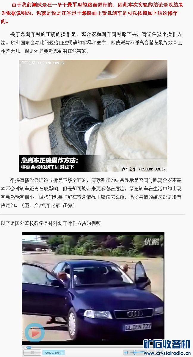

在这个问题上,偶支持“tube”同学的观点。
现在的汽车ABS基本都是标准的装备,紧急刹车时就是应当大力死死踩下刹车踏板不能放松,ABS的工作状态和离合器是否踩下呈无关。说不拆离合器会“影响ABS的工作”,实属无稽之谈,基本就是胡说。
由于单踩刹车的最后阶段(车辆即将停止前),发动机会熄火,所以有经验的驾驶者会在熄火之前,车辆的速度已经很慢时及时地踩下离合器以避免熄火。不过,在极其紧急的情况之下,也应当使发动机熄火。
任何的刹车时都是同时踩下离合器踏板和刹车踏板的,非但8是什么“好习惯”,而是一种非常坏的毛病。

 楼主| 发表于 2013-8-11 15:22:15 | 显示全部楼层
我并没有肯定帖子的内容, 只是觉着这个问题完全可以通过实测来说明的.
至于 3 档 100km/h 条件不合理的问题, 可以自己实测 5 档 100km/h 的刹车距离来解决啊.
如果我做这个试验, 肯定比帖子里面要严谨. 我会用设备判断是否达到 100km/h 而非单凭日肉眼看速度表. 而且达到 100km/h 后也不是用脚踩下刹车离合, 那样人的因素太大. 完全可以整两个执行汽缸, 速度达到100km/h后给个控制信号让执行汽缸去完成踩刹车与离合的动作.
另外还要全程记录整个刹车过程中的速度, 加速度等参数.
这种测量的随机因素很多, 不可能都考虑周全的. 在数十米的长度测量当中, 重复性能做到 米 以内就很不错了. 因此对帖子中出现厘米级的精度也很感到不是很科学. 但是毕竟这个帖子给那些单纯通过理论分析比较难以得出一致结论的问题指出了一条解决的途径.

踩下离合器就是空挡。
在高速上行驶,你们从哪个驾校的教练口中听到可以空挡的?!
通常,车辆在高速行驶时如果突然踩下离合器使动力脱开的话,空挡滑行就会使车辆速度骤然提高。这加重了制动系统的负担,高速行驶时紧急制动决不允许踩下离合器!这是基本的常识之一。
发表于 2013-8-11 21:05:00 | 显示全部楼层
如果是紧急制动,不需要踩离合,如果车速很高一旦切开离合没有了发动机的拖制速度反而会增加。但是在冰雪路面,紧急制动反而不会缩短制动距离。要根据情况而定。
