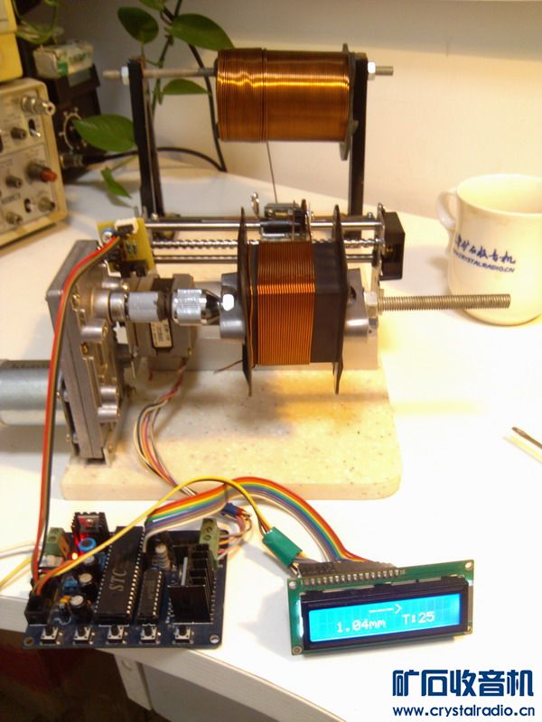

准备做个新版的自动绕线机,备料中。
 楼主| 发表于 2013-8-8 15:41:17 | 显示全部楼层
发烧菜鸟 发表于 2013-8-8 15:17
朋友你好,这个排线电机用多少电压?是否用直流的?在X宝上看见过,不敢下手。型号短消息我,我考虑考虑。 ...
排线用的是38步进电机,不是直流电机,工作电压12V。您搜38步进电机,有很多。我这个是打印机上拆下来的。
绕线用的减速电机额定工作电压24V。购买地址短信发给您。

你那个排线装置正确名称是什么?

 楼主| 发表于 2013-8-8 20:28:00 | 显示全部楼层
王成虎 发表于 2013-8-8 19:31
学习了老乡,在上清楚的图,准备做一个,不会写程序
下面这个帖子:
http://www.crystalradio.cn/thread-369959-2-1.html
控制板电路图在1楼,编译好的程序在23楼。若机械结构差不多的话,控制电路和程序可以直接用,还需配一个1602液晶屏。
 楼主| 发表于 2013-8-8 20:35:05 | 显示全部楼层
恒通水产 发表于 2013-8-8 20:25
学习了 准备去做一只  程序没有 你有吗 否则找人写 也比较难
你好,刚刚回了一个回帖,粘贴过来:
DIY控制板的话,单片机口线要严格按照电路图接。这个电路可以驱动42以下的步进电机,电源电压6-30V均可。
程序是按帖子里的机械结构写的,要求配套的步进电机步进角1.8度,电机到丝杠的传动比大概3-4:1,丝杠螺距1mm。能覆盖几乎所有的常用线径,改变传动比或丝杠螺距的话,可能会造成无法排某些线径的线。

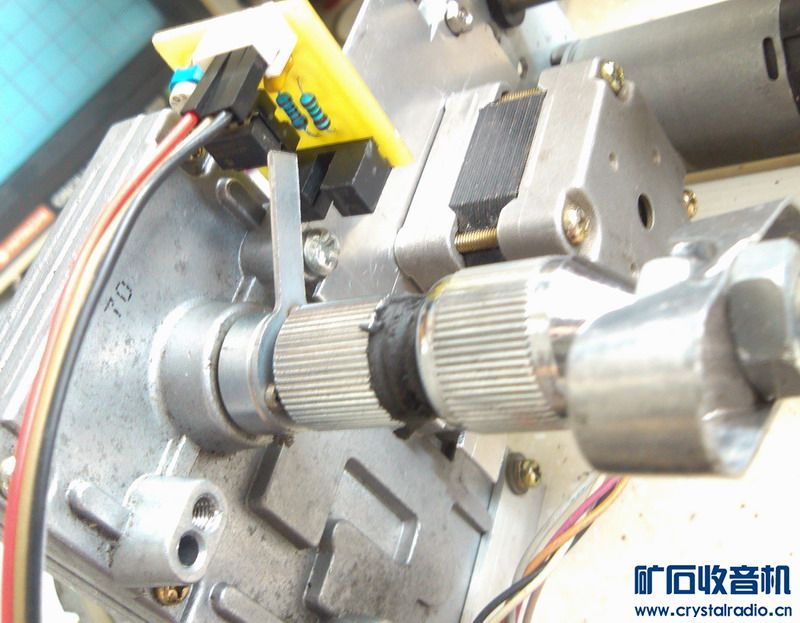

 楼主| 发表于 2013-8-12 16:42:09 | 显示全部楼层
U型光耦输出波形不规矩,为此做了块带电压比较器的小板子,用老控制板调通了传感器。

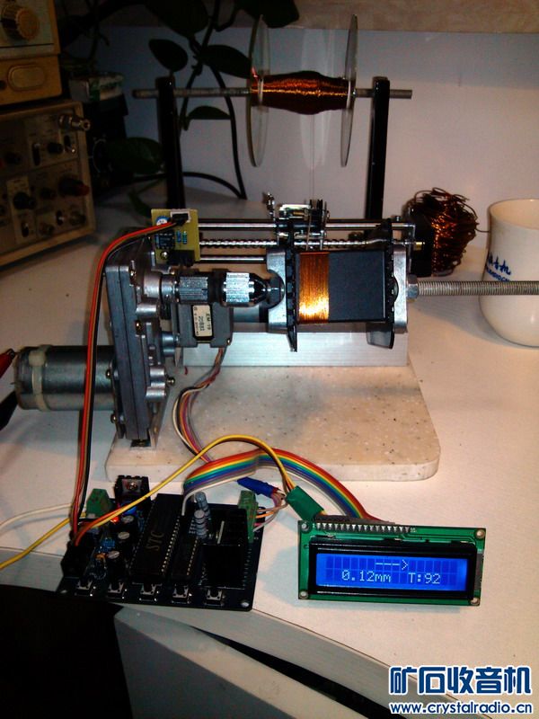

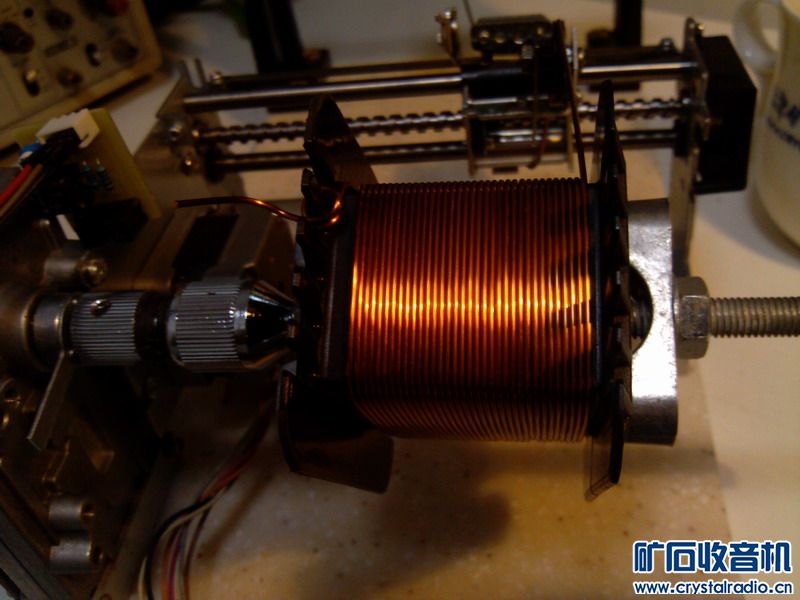

 楼主| 发表于 2013-8-13 22:39:07 | 显示全部楼层
机械结构、控制电路、控制程序基本完成,测试绕常用线径的线,效果还不错。(基本都是废线,用卡尺粗测的线径)
0.12的线:
0.31的线:
0.71的线:
1.0的线:
发表于 2013-8-13 23:13:32 | 显示全部楼层
bg1trk 发表于 2013-8-13 22:39
机械结构、控制电路、控制程序基本完成,测试绕常用线径的线,效果还不错。(基本都是废线,用卡尺粗测的线 ...
看样能吃住劲
